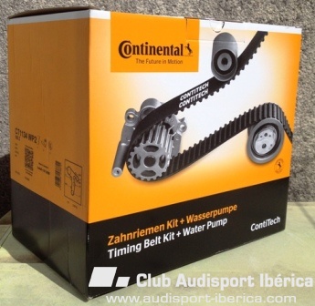

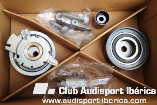

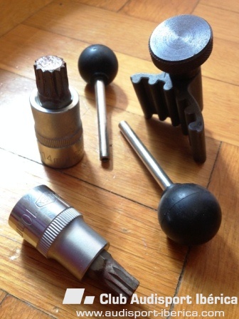

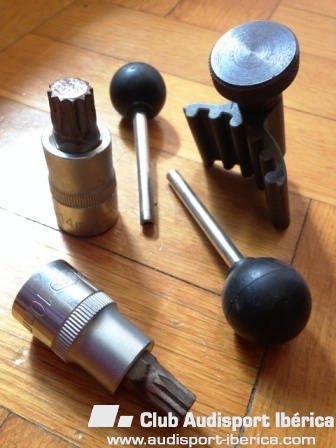

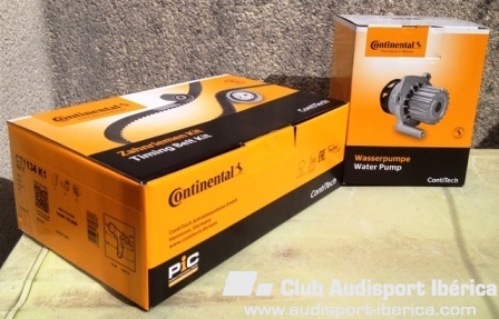

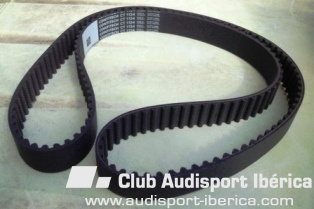

ALL70 Publicado 5 de Septiembre del 2016 Autor Denunciar Publicado 5 de Septiembre del 2016 Esta es la caja del kit y lo que trae dentro de ella: Responder
ALL70 Publicado 5 de Septiembre del 2016 Autor Denunciar Publicado 5 de Septiembre del 2016 Responder

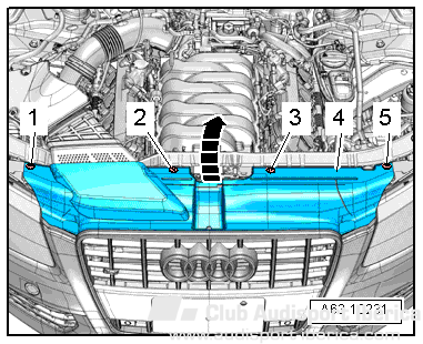

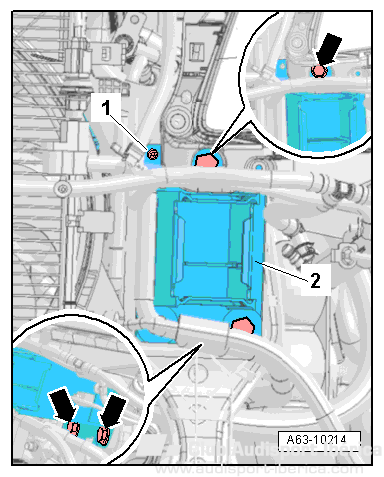

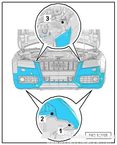

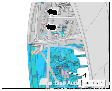

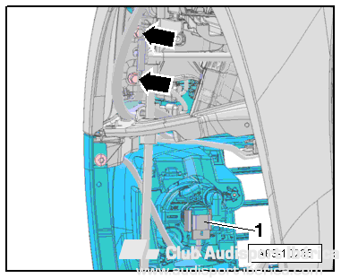

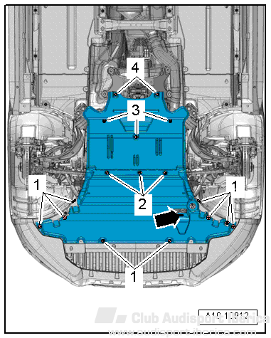

ALL70 Publicado 5 de Septiembre del 2016 Autor Denunciar Publicado 5 de Septiembre del 2016 Desmontar el parachoques Desmontamos el insonorizante delantero (11 tornillos, los marcados con 1 y 2): Soltamos la cubierta de arriba (4 tornillos): Desconectamos los conectores que hay junto a la cubierta, en mi caso solo había uno: Soltamos los tornillos del parachoques, 2 arriba y 4 abajo: Nos queda un tornillo a cada lado que está "oculto", yo lo quité girando cada rueda y soltando 2 ó 3 grapas, el guardabarros se deja doblar lo suficiente para llegar al tornillo (10). En mi caso había uno, pudieran ser 2 según modelo: Ahora hay que hacer fuerza hacia afuera en la parte del parachoques más cercana a la rueda, está encajado como si fuesen grapas. Una vez desencajamos de ambos lados sale la pieza entera. Soltamos los antinieblas, yo solté las bombillas girando la rosca y ya está: Responder

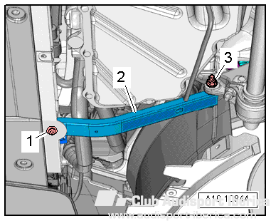

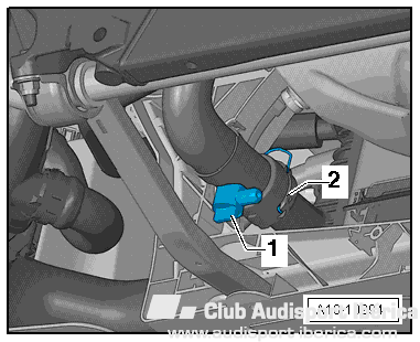

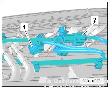

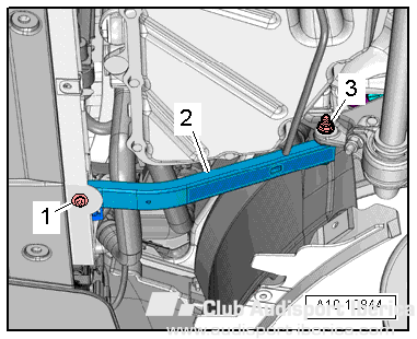

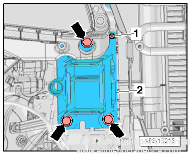

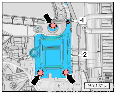

ALL70 Publicado 5 de Septiembre del 2016 Autor Denunciar Publicado 5 de Septiembre del 2016 2. Balancear el morro El morro puede balancearse porque tenemos dos barras como esta ahí abajo: No he encontrado en el Elsa nada que hable de qué hay que soltar o que hable de estas barras con esa función, pero por suerte no son muchas cosas las que hay que soltar. Soltamos dos tornillos de arriba, no tengo imagen pero es bastante intuitivo, es donde acaba la pieza de metal del morro. Soltar los 3 tornillos del 16 (3 y 3) que sujetan el morro al chasis. Aquí es donde hace falta un alargador, hay un agujero por donde introducirlo para llegar a uno de los tornillos. En la derecha uno de los tornillos queda detrás de un tubo metálico (refrigeración?) y cuesta un poco más engancharlo, pero finalmente se puede: Aquí ya hay que vaciar el agua del circuito. Abajo hay una llave que gira, estaba muy dura, al final la giré con unos alicates y ya empezó a salir el agua. Salieron unos 4 litros. más tarde, al quitar la bomba, caerá al menos litro y medio más: Con el agua ya quitada, soltamos el tubo gordo y el fino que va al depósito, los marcados en la foto de abajo. Soltamos los conectores de los faros, y por último hay que soltar los 3 tornillos del enganche del capó. Quedará algo tirante la sirga, pero nos deja suficiente margen para para que deje bajarlo un poco más: Y tras todo esto, así se ve ya el paisaje: Responder

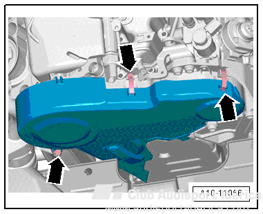

ALL70 Publicado 5 de Septiembre del 2016 Autor Denunciar Publicado 5 de Septiembre del 2016 3. Llegar hasta la correa y quitarla Soltamos la tapa que cubre la correa por la parte superior, son 3 grapas: Ya vemos la correa y la mitad de los componentes: Toca quitar la correa poli-v. Antes de quitarla marcar el sentido de giro para luego colocarla igual. Yo no la cambié, por lo que volví a poner la misma. Para quitarla basta con mover el tensor (la rueda más negra con una tuerca en el centro) con una llave del 13, el tensor sube y ya se puede quitar la correa: Y con esto hemos concluido el brico sobre como cambiar la correa auxiliar. Mañana seguimos para bingo. Responder

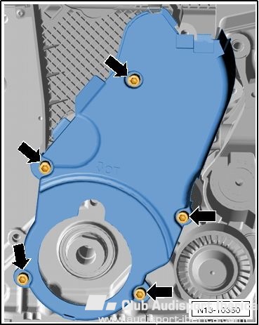

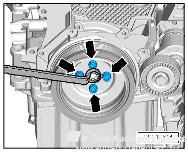

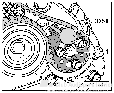

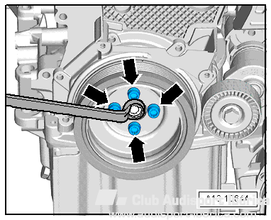

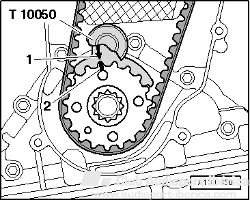

ALL70 Publicado 6 de Septiembre del 2016 Autor Denunciar Publicado 6 de Septiembre del 2016 3. Llegar hasta la correa y quitarla (continuación) Vamos a por la polea de abajo, el antivibrador, que está delante del cigüeñal. Quitamos la goma que cubre los tornillos, se quita a mano, sin más. Ahora soltamos los 4 tornillos, en el Elsa pone inmovilizando el tornillo central, aunque es posible soltarlos sin sujetar dicho tornillo: Quitamos la chapa que queda y la pieza de plástico de arriba si no la hemos quitado ya antes: Y ya tenemos la rueda dentada del cigüeñal a la vista: Ahora ya tenemos que empezar con el bloqueo de todo. Hay que mover el cigüeñal en sentido horario hasta que la marca que tiene en uno de sus dientes quede enfrentada al triangulo del útil de bloqueo. Ponemos dicho útil y tiene que quedar sujeto enroscándose en el agujero que se ve en la foto encima de la rueda: Responder

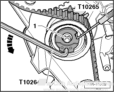

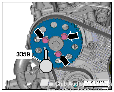

ALL70 Publicado 6 de Septiembre del 2016 Autor Denunciar Publicado 6 de Septiembre del 2016 Aquí se ven ambas marcas señaladas con las flechas. Faltaría girar el cigüeñal a la posición correcta: Ponemos los útiles de bloqueo del árbol de levas y de la bomba de alta presión: En el rodillo tensor primero aflojamos la tuerca y después lo giramos con la llave Allen. Como lo vamos a sustituir no hace falta bloquearlo: Soltamos los 3 rodillos de reenvio, los quitamos, también el tensor y la correa ya sale sin problemas. Soltamos los 3 tonillos de la bomba de agua y la sacamos. Caerá bastante agua, más de un litro. Y hasta aquí todo lo que hay que desmontar, así se queda el coche en estos momentos: Mañana ya empezamos a montar todas nuestra piezas nuevas. Responder
