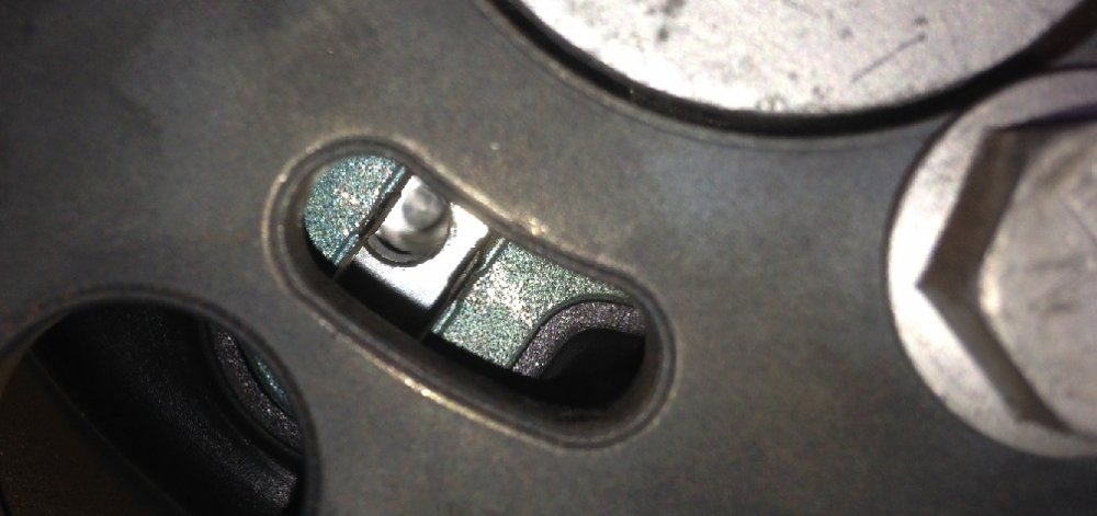

El problema que tenía desde que cambié la correa era este, que no podía poner uno de los bloqueos en este agujero:
Aunque el círculo está casi completo y pensé en su día que no importaría ese poco, sí que el sistema se queja. La teoría dice que aflojando el tensor y los tornillos del árbol de levas tendría margen para mover la rueda, pero aunque la rueda se movía, esa parte metálica brillante no se movía de ninguna forma, su posición con respecto al agujero no cambiaba nunca. Tras darle una vuelta completa a la correa y ver que nada cambiaba, me empecé a temer que tendría que montar todo de nuevo sin haber arreglado nada. Al final, como esa parte metálica brillante es donde van sujetos los 3 tornillos, decidí hacer palanca en dos de ellos y de repente se movió, lo justo para poder poner el bloqueo. Ya apreté todos los tornillos, puse el tensor en su sitio, le di una vuelta a todo, seguía pudiendo poner los bloqueos con lo que ya lo dejé así y monté todo de nuevo.

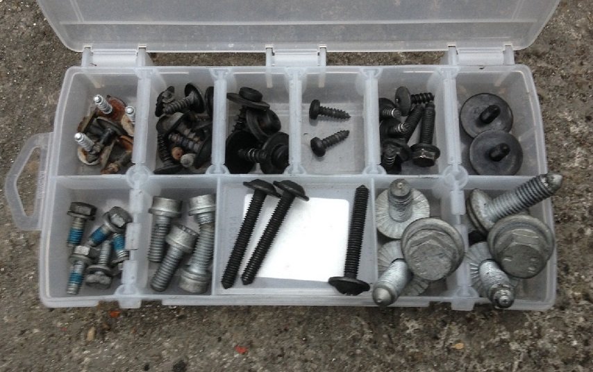

Como última foto y como curiosidad, pondré una que se me olvidó la 1ª vez para que veáis todos los tornillos que hace falta soltar:

Hay un útil especial para tirar del eje de árbol antihorario, pero el truco de apoyar contra dos de los tornillos también sirve.
Parece mentira la que lian esos dos o tres grados de desfase ehhhhj!!! Jajajajaja

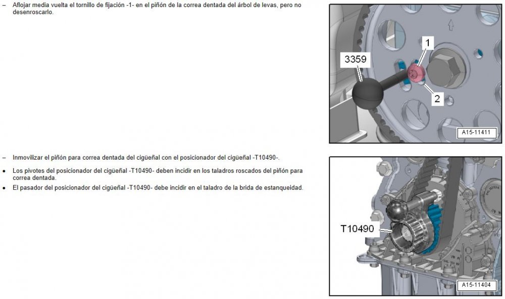

Hola! Disculpa el retraso en contestarte, he tenido problemas para usar el Elsawin porque lo tengo en un disco duro externo que me está fallando. 😑 A ver, para "clavar" los datos de tu coche hace falta el tipo de coche que es (son 6 números y letras que empiezan por el 8K, en mi caso es 8K2EYC) y el cambio, en mi caso LLM. Ambos datos vienen en la pegatina con los códigos que tiene el coche donde la rueda de repuesto y en el libro de revisiones.
Es que te habría dicho que en todos los 2.0 TDI puntos y útiles son los mismos, pero con CSUA y 2015, y eligiendo a ojo los otros parámetros, me ha aparecido esto:
y ese útil T10490 no es el que yo usé.
Si encuentras esos otros 2 datos, me los dices y ya te miro esto otra vez, y alguna otra cosa que quieras.

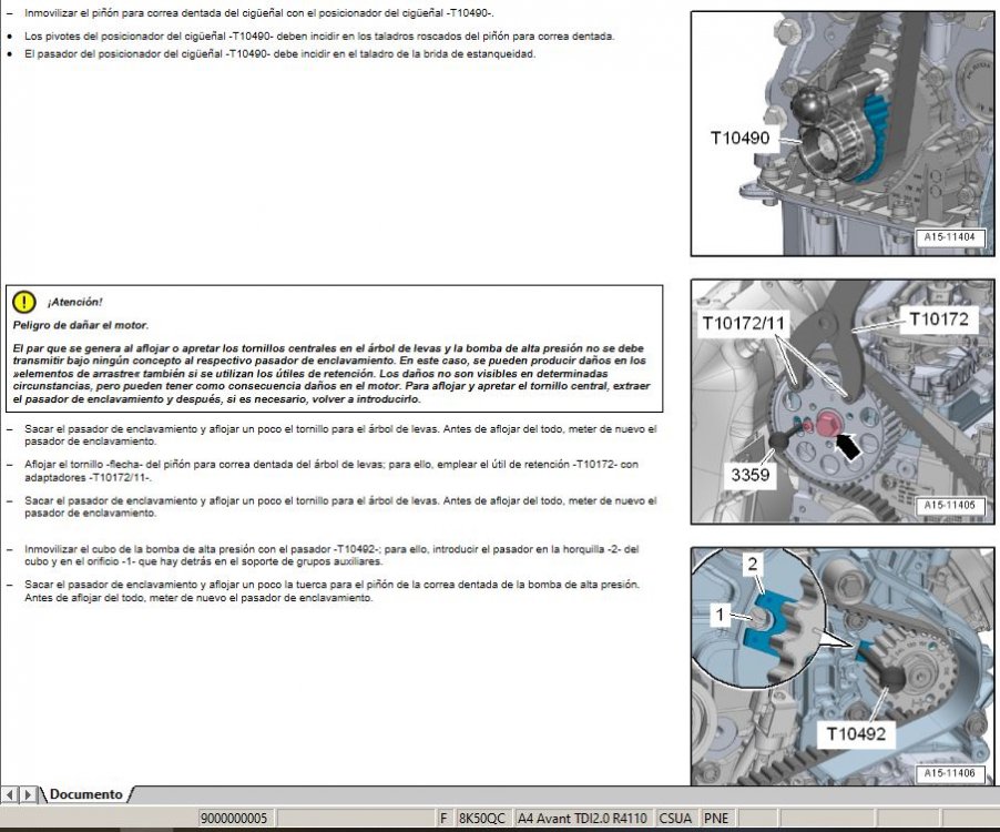

Hola! Te confirmo que metiendo tus datos me sale lo mismo que ya puse. Te mando otra captura con lo siguiente que viene, puedes ver abajo en la barra gris los datos de tu coche:
Al final es lo que tú comentas del motor, los nuestros son los "famosos" EA189 y el tuyo ya es el siguiente, el EA288, lo he visto al buscar el útil T10490.

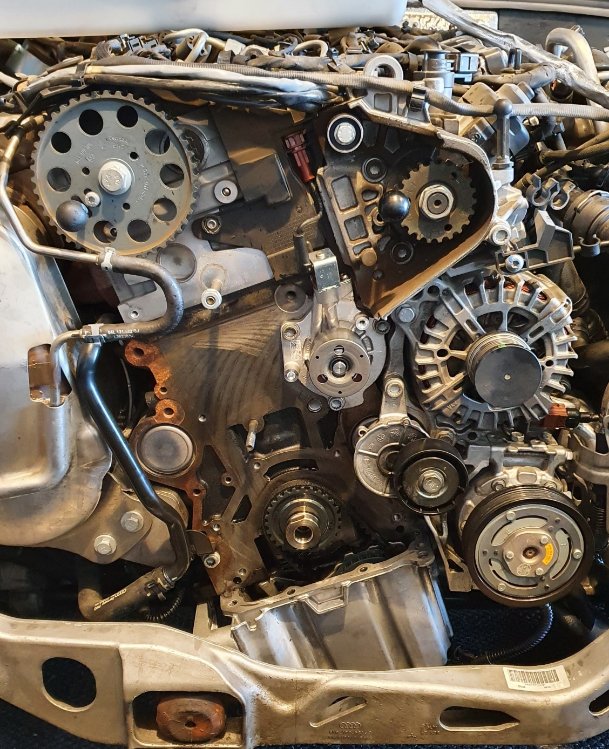

Bueno pues después de unos meses al fin pude sacar hueco para hacerle cambiarle la tapa-reten del cigueñal, por culpa de una perdida de aceite que tenia en las esquinas de dicha tapa. Es probable que se deformara, y también influye la cantidad mínima de sellante que lleva. Esta vez se le ha repartido generosamente sellante y ha quedado mejor que de serie.
Acto seguido y ya que el compañero ALL70 y paso toda la informacion correspondiente, se le hizo la distribucion con su bomba de agua, y cambio de aceite y filtros.
Unas fotos para amenizar esto y agracer a ALL70 su atencion cuando me hicieron falta datos del manual de taller.
