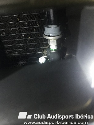

gernikaGT Publicado 7 de Septiembre del 2016 Autor Denunciar Publicado 7 de Septiembre del 2016 Cuando fui a desmontar el sensor me encuentro con esto: Más claro agua Responder
torrentex66 Publicado 7 de Septiembre del 2016 Denunciar Publicado 7 de Septiembre del 2016 Mas claro el agua, el liquido verdoso que ves es aceite del circuito del are acondicionado, cambia el presostato que a simple vista esta perforado. Responder
