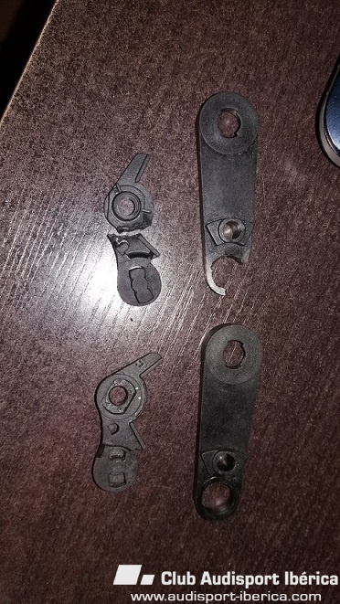

Hola,
Yo tenia este problema.
Falla esto:
Esto es del mecanismo que sujeta el asiento esta en el lado de las puertas. Había un código en ETKA con un kit de repuesto, pero dudo que lo fabriquen todavía. Mi consejo, ve al desguace y compra los asientos mas guarros, sucios y rotos que encuentres y les sacas las piezas. Mira bien el orden en el que van puestos, hay un muelle que te tocara las p.....s, pero se puede hacer. Las piezas tienen mano izquierda o derecha y no son intercambiables.

Hola,
Falla esto:

Ya tienes una pista, jejeje.
Esperando esas fotos nos quedamos. A ver si le damos algo de vida entre todos al subforo del 8l, que cada vez que vengo de BMWFAQ aquí me da una pena...

Muchas gracias zanusix!! He estado buscándolo por el ETKA y no logro ver, exactamente, dónde están... Pero si dices que están a la derecha de cada asiento... Lo miraré!!
Otra pregunta para el tema de ir al desguace a buscar asientos( que abriré un tema igualmente) : ¿ Qué asientos son válidos para el A3 8L? Para cogerle de ahí los anclajes y tal... He escuchado por ahí que los del golf mk4 y los del seat leon mk1 son iguales... Pero no lo sé a ciencia exacta y eso de mk no sé qué significa porque hay desguaces que no me entienden al decirles eso, será que se llama de otra manera el modelo pero los abrevian con "mk"...
