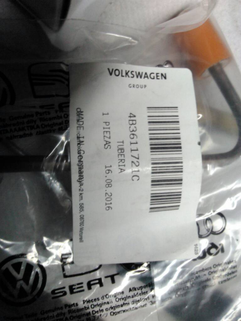

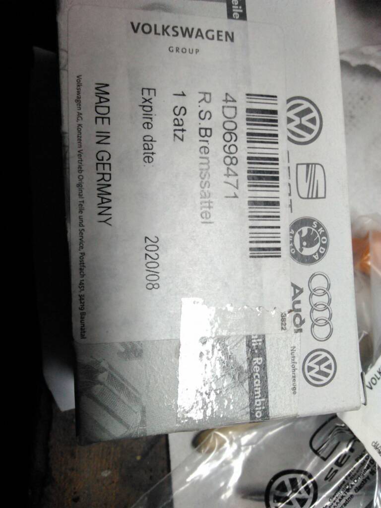

MACUENCA Publicado 15 de Septiembre del 2016 Autor Denunciar Publicado 15 de Septiembre del 2016 Bueno tema resuelto, ya tengo mi máquina operativa de nuevo, he cambiado retenes y guardapolvos de los pistones de freno, el tubo de conexión de la pinza que me lo cargué al desmontar y después cambio de liquido de frenos y purgado del mismo.... Os paso unas fotillos ahora que he aprendido con las referencias para si le sirve a alguien... Ese es el tubo de conexión de la pinza Aquí tenéis el kit de reparación de pistones del freno Cambiando líquido de frenos y purgado Aquí os presento mi máquina de hacer kilómetros...... Un saludo compañeros...[emoji12] Enviado desde mi Vodafone Smart 4 turbo mediante Tapatalk Responder
