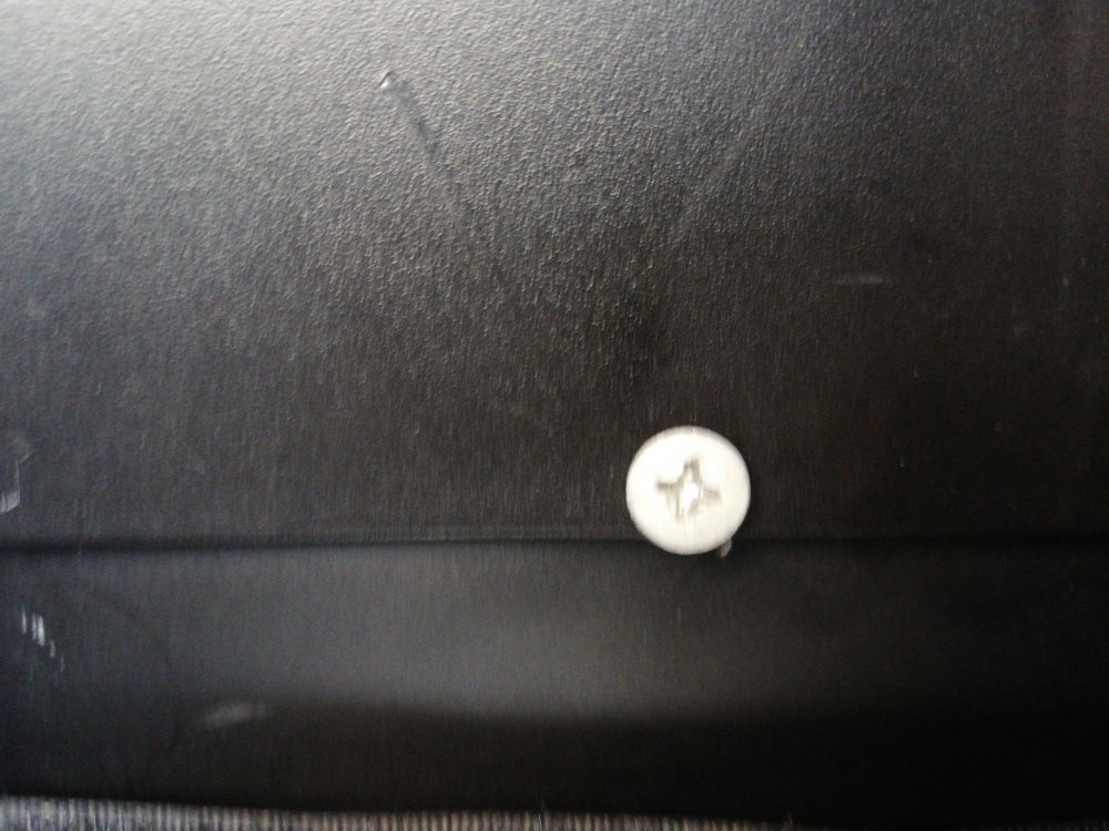

Hola
Bueno, pues me contesto a mí mismo por si alguien se ve en la misma situación...
Cambiar el apoyabrazos es muy sencillo...
Se debe de levantar y poner en vertical ,  por su parte inferior tiene una pieza de plástico que sale tirando... entonces ya tienes acceso a la parte interior del apoyabrazos y solo debes de soltar los dos tornillos que enroscan donde marco en la foto...   Y ya se queda suelto. Gracias
Editado por Moncho2
