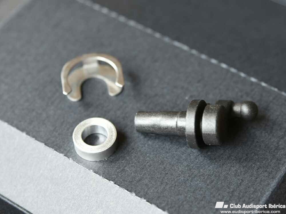

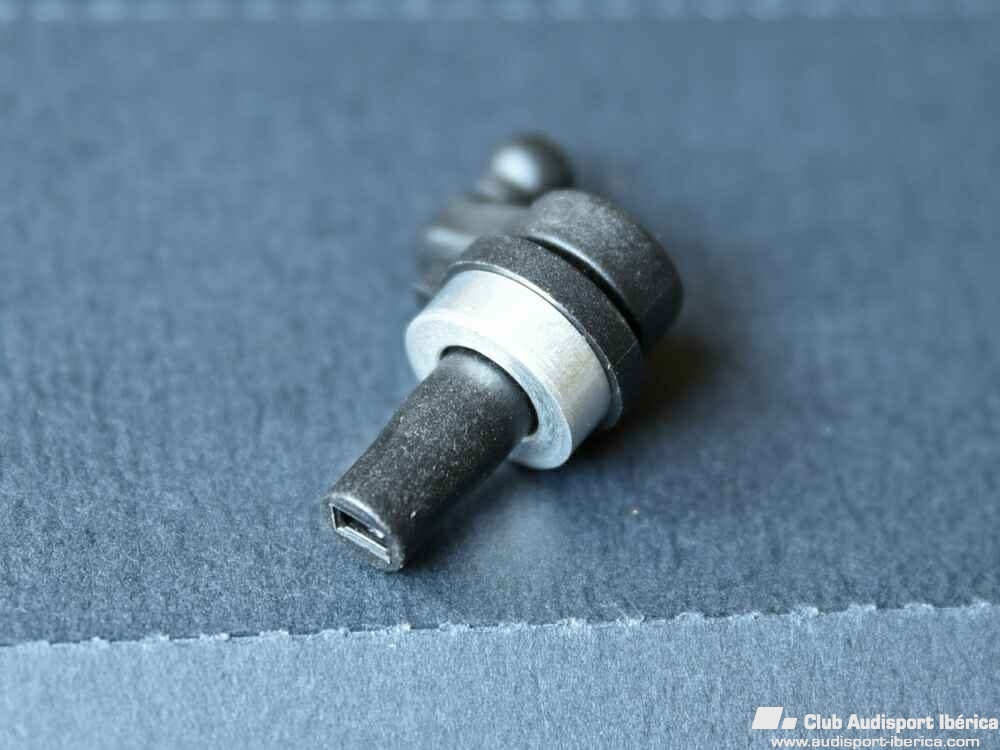

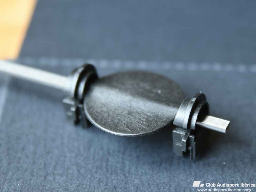

ferma Publicado 20 de Septiembre del 2016 Denunciar Publicado 20 de Septiembre del 2016 Hola de nuevo, buscando por internet kit de reparación para el cjto. de las 3 aletas de admisión he visto otro en el que los anillos sobre los que gira la varilla con las 3 aletas son metálicos, cuando los nuestros son como de plástico y claro con el uso se desgastan y aparecen las holguras y nos sale el error. Parece que en los modelos de audis A6 posteriores a los nuestros (2008 en adelante) subsanaron el error de diseño. Valdrá para nuestros coches? Al ser los anillos metálicos y no apreciarse ninguna ranura para acoplarlos a la varilla, como traen nuestros coches, no se como narices se pueden montar. A ver si alguien ya los conoce y nos puede aclarar un poco el asusto. PD.: Os pongo link de pág. donde los he visto. http://www.ebay.de/itm/ANSAUGBRUCKE-REPARATURSATZ-2-7-3-0-TDI-VW-TOUAREG-AUDI-A4-A7-PORSCHE-CAYENNE-A6-/271193913616# Responder
Tineo Publicado 21 de Septiembre del 2016 Denunciar Publicado 21 de Septiembre del 2016 Hola de nuevo, buscando por internet kit de reparación para el cjto. de las 3 aletas de admisión he visto otro en el que los anillos sobre los que gira la varilla con las 3 aletas son metálicos, cuando los nuestros son como de plástico y claro con el uso se desgastan y aparecen las holguras y nos sale el error. Parece que en los modelos de audis A6 posteriores a los nuestros (2008 en adelante) subsanaron el error de diseño. Valdrá para nuestros coches? Al ser los anillos metálicos y no apreciarse ninguna ranura para acoplarlos a la varilla, como traen nuestros coches, no se como narices se pueden montar. A ver si alguien ya los conoce y nos puede aclarar un poco el asusto. PD.: Os pongo link de pág. donde los he visto. http://www.ebay.de/itm/ANSAUGBRUCKE-REPARATURSATZ-2-7-3-0-TDI-VW-TOUAREG-AUDI-A4-A7-PORSCHE-CAYENNE-A6-/271193913616# Esta claro que las tres chapaletas tienen que ser deslizantes sobre el eje metálico para poder insertar los casquillos. El eje será de perfil no redondo, lo cual no me convence demasiado. Si esos casquillos fuesen abiertos, existiría el riesgo de que se colaran a un cilindro y entonces si que se monta la mundial. Tengo encargado un kit a los ingleses pero es otro que trae el casquillo exterior metálico que es la fuente principal de holgura. la admisión n°1 está disparando un fallo y voy a aprovechar ya a cambiar todo de la que hago limpieza. http://www.ebay.co.uk/itm/191763932091 El pavo acepto una oferta que le hice por 102 libras, unos 120 euros por el kit de dos colectores Responder
ferma Publicado 21 de Septiembre del 2016 Denunciar Publicado 21 de Septiembre del 2016 Hola de nuevo, buscando por internet kit de reparación para el cjto. de las 3 aletas de admisión he visto otro en el que los anillos sobre los que gira la varilla con las 3 aletas son metálicos, cuando los nuestros son como de plástico y claro con el uso se desgastan y aparecen las holguras y nos sale el error. Parece que en los modelos de audis A6 posteriores a los nuestros (2008 en adelante) subsanaron el error de diseño. Valdrá para nuestros coches? Al ser los anillos metálicos y no apreciarse ninguna ranura para acoplarlos a la varilla, como traen nuestros coches, no se como narices se pueden montar. A ver si alguien ya los conoce y nos puede aclarar un poco el asusto. PD.: Os pongo link de pág. donde los he visto. http://www.ebay.de/itm/ANSAUGBRUCKE-REPARATURSATZ-2-7-3-0-TDI-VW-TOUAREG-AUDI-A4-A7-PORSCHE-CAYENNE-A6-/271193913616# Esta claro que las tres chapaletas tienen que ser deslizantes sobre el eje metálico para poder insertar los casquillos. El eje será de perfil no redondo, lo cual no me convence demasiado. Si esos casquillos fuesen abiertos, existiría el riesgo de que se colaran a un cilindro y entonces si que se monta la mundial. Tengo encargado un kit a los ingleses pero es otro que trae el casquillo exterior metálico que es la fuente principal de holgura. la admisión n°1 está disparando un fallo y voy a aprovechar ya a cambiar todo de la que hago limpieza. http://www.ebay.co.uk/itm/191763932091 El pavo acepto una oferta que le hice por 102 libras, unos 120 euros por el kit de dos colectores Gracias Tineo por tu respuesta, con lo que me dices creo que también se lo comprare a los Ingleses para ir a lo seguro. He visto lo que dices del casquillo exterior metálico, pero nuestros coches no le traen ya metálico? He visto por youtube un video en el que cambian el conjunto de la varilla con las 3 aletas y parece que quitan un anillo exterior que me parece metálico, la calidad del video no es muy buena. Gracias. Comprare el kit y me echaré "palante" haber si soy capaz de hacer el cambio. Saludos a todos. Responder
Tineo Publicado 21 de Septiembre del 2016 Denunciar Publicado 21 de Septiembre del 2016 El kit llegará enseguida pero no me voy a remangar hasta dentro de quince días al menos, ya pondré unas fotos del material. En los a4 b8 v6 es prácticamente igual qje los vuestros pero hay que retirar un tubo de refrigerante adicional para acceder al colector 1. Responder

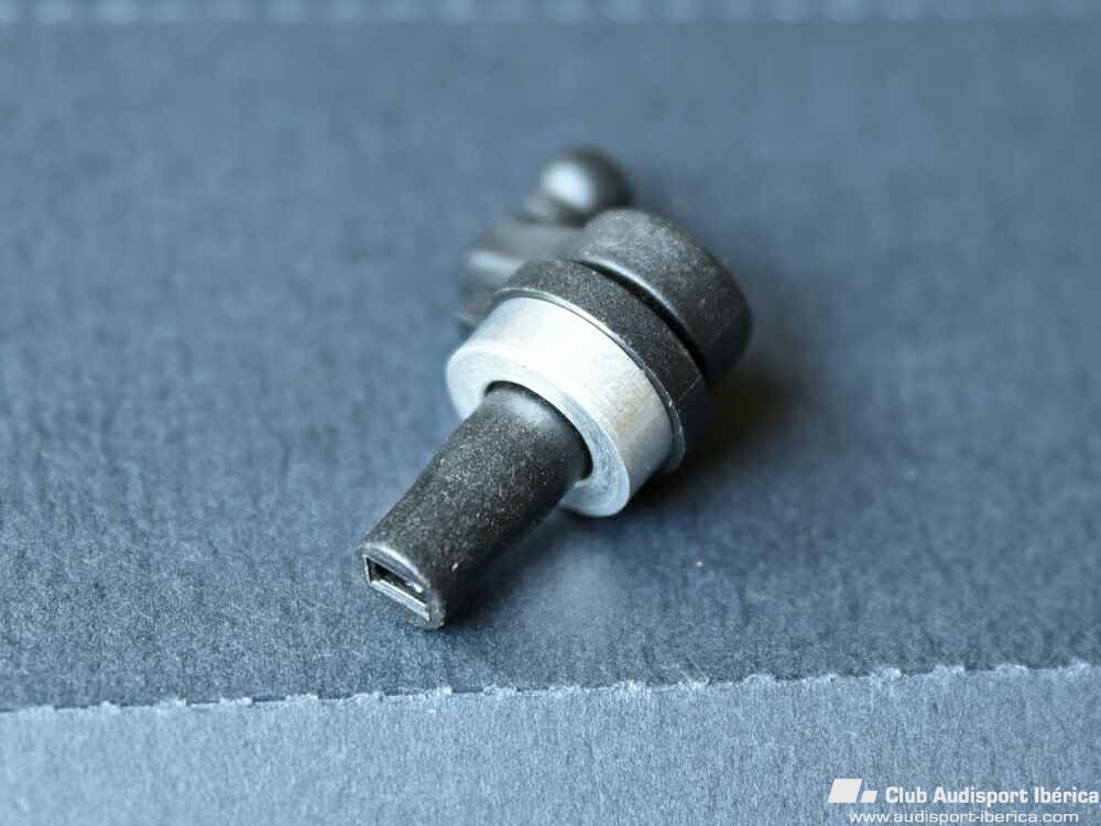

Tineo Publicado 2 de Octubre del 2016 Denunciar Publicado 2 de Octubre del 2016 Ya que lo vas a cambiar aprovecha y cambiarselas, porque con el calor se ceden bastante y así ya te olvidas en una temporadaTienes razón, ya tengo localizadas las referencias de las juntas y toricas OEM de la admision y egr. Ya puestos hacemos todo y espero no volver a tocarlo en una temporada; por lo visto el sistema egr varía bastante en códigos de motor lanzados a partir de 2008. Sin embargo el de mi a4 del 2008 es idéntico al del a6 4f. Muy buena calidad del kit inglés, todas las piezas son de plástico duro y un casquillo de aluminio muy consistente. Responder

Tineo Publicado 2 de Octubre del 2016 Denunciar Publicado 2 de Octubre del 2016 (editado) Y precio con PortesEl kit de reparación es de eBay, acepto una oferta de 120euros puesto en casa.Las juntas y toricas van a ser de repuestos originales Audi, etka ya me dice que supero 80 euros IVA incluido. Las referencias de las juntas varían según código motor, al menos las de color naranja en los colectores. Editado 2 de Octubre del 2016 por Tineo Responder

mag6816 Publicado 2 de Octubre del 2016 Denunciar Publicado 2 de Octubre del 2016 Ya que lo vas a cambiar aprovecha y cambiarselas, porque con el calor se ceden bastante y así ya te olvidas en una temporadaTienes razón, ya tengo localizadas las referencias de las juntas y toricas OEM de la admision y egr.Ya puestos hacemos todo y espero no volver a tocarlo en una temporada; por lo visto el sistema egr varía bastante en códigos de motor lanzados a partir de 2008. Sin embargo el de mi a4 del 2008 es idéntico al del a6 4f. Muy buena calidad del kit inglés, todas las piezas son de plástico duro y un casquillo de aluminio muy consistente. yo cambie las bielas tambien tenia el fallo las cojí en origen 13€ creo recordar el kit ese solo tiene una pega el casquillo ese que dices en realidad el original es un reten de doble labio montado en unos casquillos de nylon o teflon hay algunos kits que si lo traen el casquillo de aluminio no se que tal saldra... Responder
