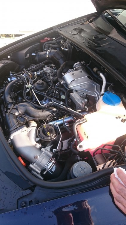

juliaars2000 Publicado 30 de Mayo del 2017 Denunciar Publicado 30 de Mayo del 2017 hace 12 minutos, chollo dijo: Si. La admisión esta limpia y la EGR también. A la tarde otra sesión de taller con cambio de refrigerante, limpieza de nuevo del motor, como siga así se va a poder comer encima de él, y luego VAG a ver que me cuenta. Solo se enciende si ando por ciudad. Si le doy gas 10 min. En el siguiente encendido no está. Bueno, iré informando. Saludos Como limpias el motor? ilustranos ! Responder
chollo Publicado 30 de Mayo del 2017 Denunciar Publicado 30 de Mayo del 2017 Pues le pulverizó un desengrasante industrial que usan donde curro, lo dejo actuar un poco, ya vas viendo como escurren los chorretes de porquerja. Luego con la manguera en modo rociador y el coche arrancado, le meto agua hasta quitar todo y listo.s Si hago algo mal, ilustrarme eh! Responder
juliaars2000 Publicado 30 de Mayo del 2017 Denunciar Publicado 30 de Mayo del 2017 hace 13 minutos, chollo dijo: Pues le pulverizó un desengrasante industrial que usan donde curro, lo dejo actuar un poco, ya vas viendo como escurren los chorretes de porquerja. Luego con la manguera en modo rociador y el coche arrancado, le meto agua hasta quitar todo y listo.s Si hago algo mal, ilustrarme eh! Cuando compré el mío el anterior dueño lo tenía impóluto, y tras año y medio ya le va tocando una limpieza por eso de no acumular porquería. Yo había pensando en echar KH7 Motor y luego con la lanza de agua a presión. Luego una buena vuelta para secar todo y listo. Responder

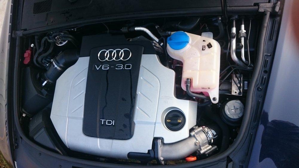

chollo Publicado 30 de Mayo del 2017 Denunciar Publicado 30 de Mayo del 2017 A ver que os parece la limpieza Responder
juliaars2000 Publicado 30 de Mayo del 2017 Denunciar Publicado 30 de Mayo del 2017 No hay nada mejor que trabajar sobre un motor limpio Responder
chollo Publicado 30 de Mayo del 2017 Denunciar Publicado 30 de Mayo del 2017 (editado) Ya te digo. Dos limpiezas en 2 días, tiene que quedar para comer en él. La verdad es que fue mover el tubito dichoso y ver como la tuerca quería girarse. Ayuda mucho que esté limpio para detectar fugas como esta. El coche tiene 156.000 Km. que no son muchos para ese motor, y si lo mantenemos así limpito, pues es lo que gana. La proxima semana le tocan pastillas delanteras y discos, y aceite y todos los filtros. A ver si en verano no da el coñazo para nada. Saludos Editado 30 de Mayo del 2017 por chollo Responder
Ocio Publicado 31 de Mayo del 2017 Denunciar Publicado 31 de Mayo del 2017 hace 12 horas, chollo dijo: A ver que os parece la limpieza Perfecto, así deberíamos llevar los nuestros. Responder
Manji Publicado 31 de Mayo del 2017 Denunciar Publicado 31 de Mayo del 2017 Yo lo tengo así desde que lo compré, hará ahora 4 años. Le pegaron una buena limpieza en la casa de compra-venta. También os digo que no creo que sea nada bueno hacerlo muy regularmente (darle con la karcher de vez en cuando, vamos). Todo lo que queda debajo del capó no está pensado para que se moje, y los componentes seguramente no se montaron con la idea de que tengan que soportar remojones y posteriores secados asiduamente. Responder
