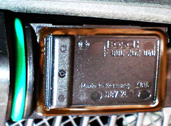

GhosTT Publicado 4 de Abril del 2005 Denunciar Publicado 4 de Abril del 2005 Cesc, a ver si esta otra foto te sirve de ayuda.. De todas formas coincido totalmente con kazerdo... y si los mafs son diferentes, recuerda que lo mio es un TTC 225 Responder

heaveninmoTTion Publicado 4 de Abril del 2005 Autor Denunciar Publicado 4 de Abril del 2005 Cesc, a ver si esta otra foto te sirve de ayuda.. De todas formas coincido totalmente con kazerdo... y si los mafs son diferentes, recuerda que lo mio es un TTC 225 Gracias GhosTT, Supongo que será distinto... lo que me extraña mucho es que en tu referencia hay letras y en el taller me han dicho que sólo son 10 cifras :clap1: s2 /C Responder
jeTT Publicado 4 de Abril del 2005 Denunciar Publicado 4 de Abril del 2005 ufff!!! q manera de liarla..... hazle caso a Kazerdo..... <_< vamos a ver, si no me equivoco, la referencia de tu caudalimetro ha de ser esta: 06A 906 461D. Si te pillas uno de sostitucion, tendria q tener esta referencia:06A 906 461DX, y este sirve tanto para APP como AJQ. Para verificar exactamente la ref. es necesario q desmontes el cauda. Una operacion bastante sencilla. P.D. Estas seguro q es el cauda??? Le has pasado el VAG?? Responder

jeTT Publicado 4 de Abril del 2005 Denunciar Publicado 4 de Abril del 2005 (editado) hmmmm!!! olvidate de esos tornillos!!!! Son Torx de seguridad, y solo los podras quitar con una alicate. Los coges por la cabeza y giras. Los tornillos q has de quitar son otros.... 2 q van al airbox (caja del filtro aire) y la brida metalica q une el MAF con la manguera de admision. Mira tu foto...... La referencia la deberias de encontrar por la parte de atras del "tubo" del MAF. Un truco al estilo McGyver podria ser , utilizando un espejito....gracias Kazerdo ...., lo colocas por la parte de abajo del MAF-Housing (Tubo) pero recuerda q los numeros los vas a ver al reves.... P.D. ese motor, esta pidiendo a gritos un lavado....... con un motor limpio, te entran mas ganas de "meterle mano" .......si desmontas el MAF, acuerdate de quitar el conector tambien!!! -------- se me olvidaba la foto-------------- Editado 4 de Abril del 2005 por jeTT Responder
