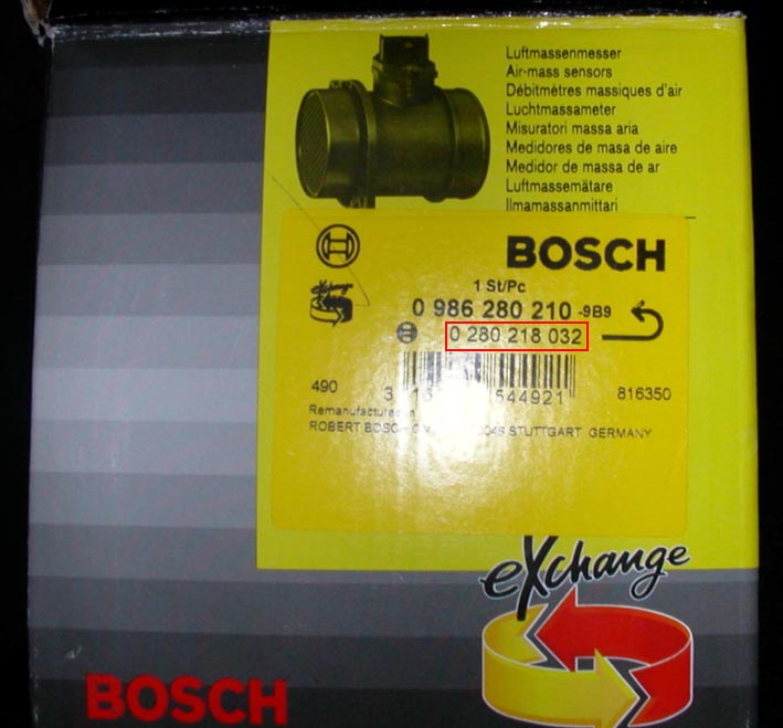

heaveninmoTTion Publicado 6 de Abril del 2005 Autor Denunciar Publicado 6 de Abril del 2005 (editado) AJQ, APP-------------------->06A 906 461 D Esta debe ser otra referencia JeTT, quizás la pieza interior del cauda (la que desmontó un día GhosTT en el post de brico... Te cuento... cambié el caudalímetro ayer por uno de intercambio. Mi motor es APP y me pusieron el de la foto. Según tengo entendido, la referncia son 10 números y empieza por 02...(código BOSCH)...eso me han contado. Mi caudalímetro lo pidieron sin desmontar el viejo, diciendo TTC180-APP y me trajeron el mismo afortunadamente, por lo que intuyo que hay uno para cada modelo de motor, y no más de uno. A mi el coche no me daba tirones pero como había perdido 11cv (se supone...) decidí cambiar el cauda (de todas formas mi coche ya tenía 80.000km). Mañana voy a reprogramarlo, si alguien se apunta (Odón, ....) a las 15:30 en el Chipódromo-UPSOLTE (Vilanova i la Geltrú). Crucemos los dedos... Un saludo... /C Editado 6 de Abril del 2005 por heaveninmoTTion Responder
otto69 Publicado 6 de Abril del 2005 Denunciar Publicado 6 de Abril del 2005 Si no recuerdo mal de cuando lo cambie yo no hace mucho, las ref. que ha puesto jeTT son las de Audi y las que ponen en la foto son las de Bosch. Lástima Francesc, mañana me va fatal, ya comentarás como va esa reprogramación. Saludos, Odón. Responder
