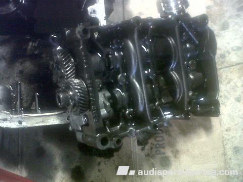

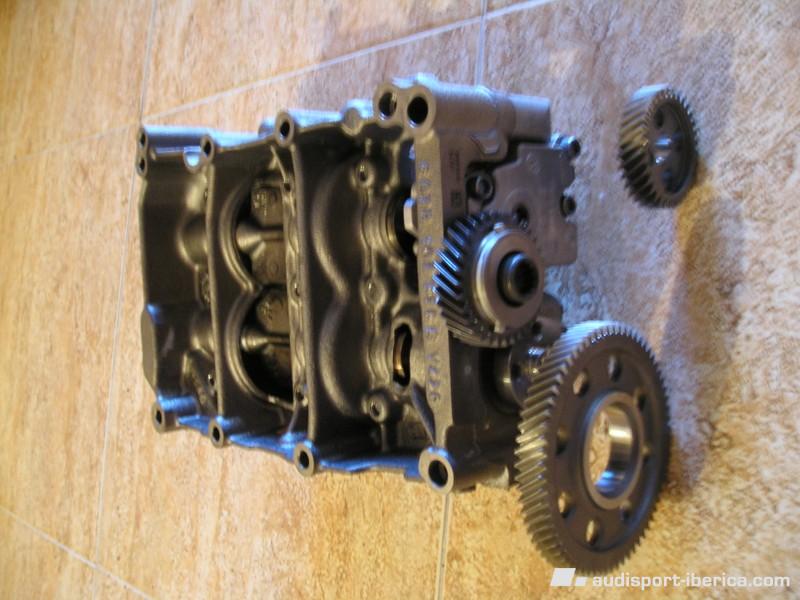

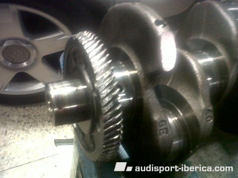

fernandin Publicado 24 de Septiembre del 2016 Autor Denunciar Publicado 24 de Septiembre del 2016 ayuda estoy confundido pues no tengo que cambiar los piñones pues según e leído también se desgasta me lo podéis aclarar . un saludo Responder
Sanchez_Gallu Publicado 26 de Septiembre del 2016 Denunciar Publicado 26 de Septiembre del 2016 Lo que se desgasta es el eje no los piñones que yo sepa,pero indagaremos a ver qué encontramos Responder
fernandin Publicado 26 de Septiembre del 2016 Autor Denunciar Publicado 26 de Septiembre del 2016 pues ya sabemos algo mas, yo sigo también indagando uno de Audi me han dicho que hasta que no se desmonte no se sabe esperemos que entre todos podamos saber. pues e visto por aquí que la dichosa bomba hay muchos temas. un saludo Responder
Carlisu84 Publicado 26 de Septiembre del 2016 Denunciar Publicado 26 de Septiembre del 2016 ayuda estoy confundido pues no tengo que cambiar los piñones pues según e leído también se desgasta me lo podéis aclarar . un saludo Existen dos tipos de bomba de aceite Los BLB montaron esta http://www.audisport-iberica.com/foro/topic/333616-brico-bomba-aceite-a3-en-a4-20tdi-blb/ Los BRE esta Eje Hexagonal K.O. http://www.audisport-iberica.com/foro/topic/218214-averia-general-en-a4-b7-20-tdi-140-cv/ Que os parece si continuamos con este tema en este hilo http://www.audisport-iberica.com/foro/topic/218214-averia-general-en-a4-b7-20-tdi-140-cv/ Responder
fernandin Publicado 26 de Septiembre del 2016 Autor Denunciar Publicado 26 de Septiembre del 2016 muy agradecido por las a aclaraciones y podemos resumir en lo siguiente: 1º tema (motores BLB la transmisión al modulo equilibrador por cadena motores BRE por piñones) aclarado 2º tema (los piñones se desgastan en todos los BRE o una serie, año, Nº bastidor..) ¿tenemos alguna información ? 3º tema (los ejes hexagonales de las bombas a todos) a no ser que tengamos mucha suerte un saludo Responder
deckel Publicado 26 de Septiembre del 2016 Denunciar Publicado 26 de Septiembre del 2016 muy agradecido por las a aclaraciones y podemos resumir en lo siguiente: 1º tema (motores BLB la transmisión al modulo equilibrador por cadena motores BRE por piñones) aclarado 2º tema (los piñones se desgastan en todos los BRE o una serie, año, Nº bastidor..) ¿tenemos alguna información ? 3º tema (los ejes hexagonales de las bombas a todos) a no ser que tengamos mucha suerte un saludo Simplemente es una lotería. A unos a pocos km a otros a más km y a otros nunca. Como dije anteriormente, prefiero pensar que el tío de la audi tenia razón, y en el eje exagonal con el tiempo lo pusieron de un material más duro e resistente. No te agovies, ya que por aquí hay muchos BLB y BRE funcionando de maravilla. Y Otros motores que no son esos dos, e igualmente le casco la bomba de aceite. Responder
