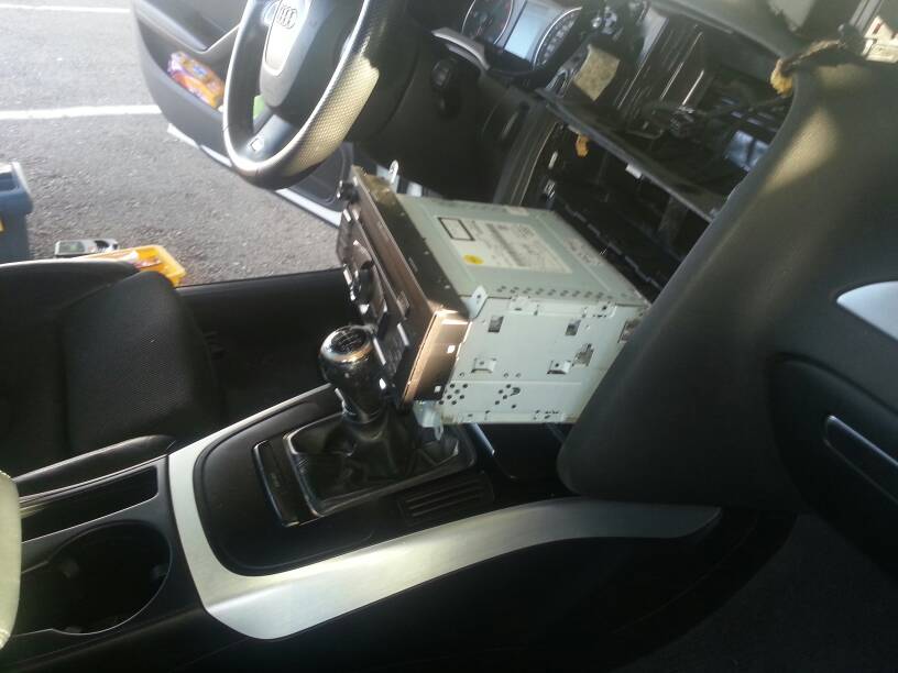

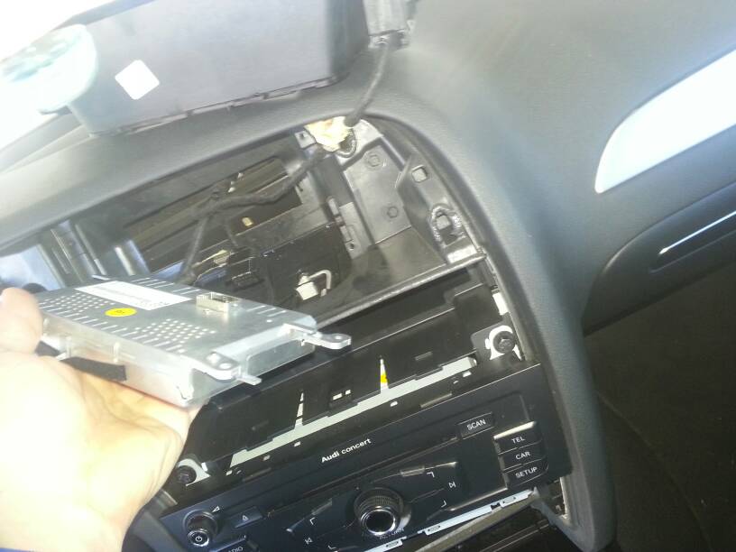

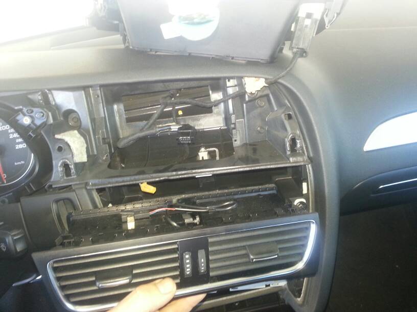

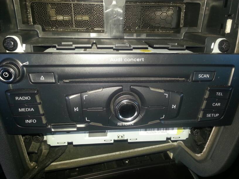

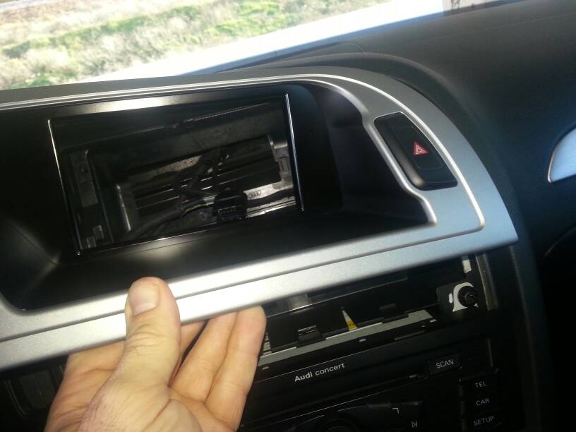

exenai Publicado 9 de Diciembre del 2016 Denunciar Publicado 9 de Diciembre del 2016 Algunas fotillos del desmontaje ,de la camara y la guantera no hice fotos pero para aquel que quiera montarlo no es dificil solo es ponerse y echarle su tiempo,para cualquier duda para eso estamos por aqui,saludos. Responder
