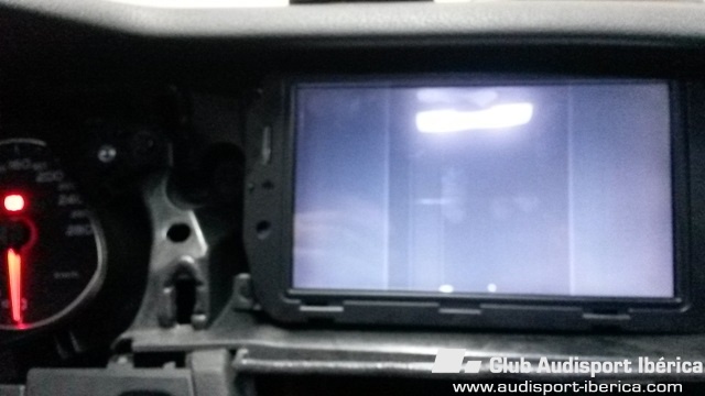

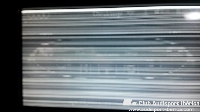

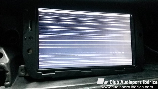

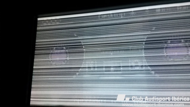

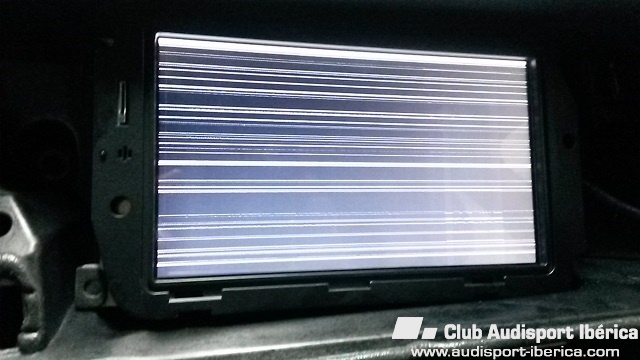

artesis Publicado 23 de Septiembre del 2016 Denunciar Publicado 23 de Septiembre del 2016 Hola, creo que soy el segundo en montar este equipo pero con un resultado muy diferente a renas.La pantalla no va ,como veis en las fotos parece que muestra los menús y que funciona el táctil pero no pasa de hay. Estoy intentando cambiar la pantalla pero parece que la cosa va para largo. Ya os diré como va la cosa. Saludos. Responder
artesis Publicado 23 de Septiembre del 2016 Denunciar Publicado 23 de Septiembre del 2016 Hay van mas fotos. Responder
Tineo Publicado 23 de Septiembre del 2016 Denunciar Publicado 23 de Septiembre del 2016 Comprueba los conectores, puede haber un pin cruzado y liartela. Responder
matraca Publicado 23 de Septiembre del 2016 Denunciar Publicado 23 de Septiembre del 2016 Conectaste el arnés del clima? Responder
magnat343 Publicado 23 de Septiembre del 2016 Denunciar Publicado 23 de Septiembre del 2016 Vaya put..da. espero que lo solventases. Responder
marrones Publicado 23 de Septiembre del 2016 Denunciar Publicado 23 de Septiembre del 2016 Sobre todo el conector LVDS, creo que es el más grande. Algún pin machacado en la pantalla donde van los conectores? Responder
artesis Publicado 23 de Septiembre del 2016 Denunciar Publicado 23 de Septiembre del 2016 No todo está ok, ahora voy con la pantalla de audi y va bien. El conector del clima si esta conectado y además funciona eso sí siempre viendo las barras en la pantalla. Responder
