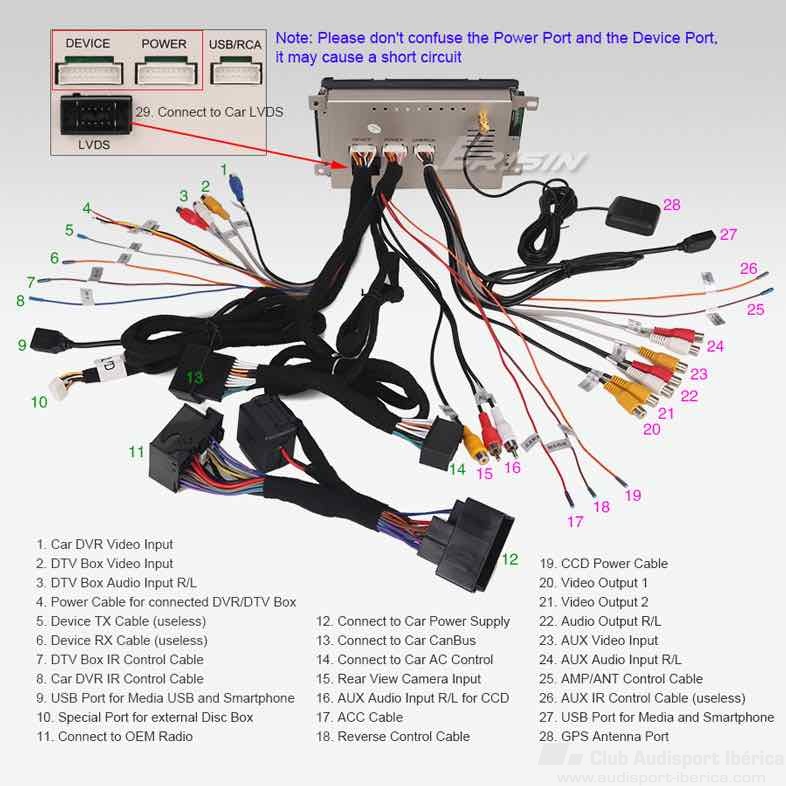

marques72 Publicado 20 de Febrero del 2017 Denunciar Publicado 20 de Febrero del 2017 Hola soy nuevo pero también he instalado el erisin con cámara trasera. todo fue correcto, se ve todo muy bien pero a mi me ha pasado como algunos en el foro que no tengo activado el auxiliar de la radio por lo tanto no oigo cuando conecto el usb, creo que esta semana lo tendré activado pero mi problema es otro. Os cuento, he comprado un DVD de reposacabezas y todo va bien pero se escucha por los altavoces del DVD un poco bajo para la niña y quisiera conectarlo al erisin para poder escuchar por el coche las pelis.Trae seis salidas de RCA 1 de video input y 2 de audio input y lo mismo output. Donde las debería conectar ? Gracias Responder
renas Publicado 20 de Febrero del 2017 Autor Denunciar Publicado 20 de Febrero del 2017 Hola soy nuevo pero también he instalado el erisin con cámara trasera. todo fue correcto, se ve todo muy bien pero a mi me ha pasado como algunos en el foro que no tengo activado el auxiliar de la radio por lo tanto no oigo cuando conecto el usb, creo que esta semana lo tendré activado pero mi problema es otro. Os cuento, he comprado un DVD de reposacabezas y todo va bien pero se escucha por los altavoces del DVD un poco bajo para la niña y quisiera conectarlo al erisin para poder escuchar por el coche las pelis.Trae seis salidas de RCA 1 de video input y 2 de audio input y lo mismo output. Donde las debería conectar ? Gracias Para pasasr video y audio del dvd al erisin debes conectar a input que es entrada, output es salida Responder
marques72 Publicado 20 de Febrero del 2017 Denunciar Publicado 20 de Febrero del 2017 Hola gracias por contestar pero en donde los tengo que conectar en los números del 20 al 24 de la foto ? Responder
renas Publicado 20 de Febrero del 2017 Autor Denunciar Publicado 20 de Febrero del 2017 Hola gracias por contestar pero en donde los tengo que conectar en los números del 20 al 24 de la foto ? El de video al 23 y los de audio rojo y blanco al 24 Responder

fanrazy Publicado 25 de Febrero del 2017 Denunciar Publicado 25 de Febrero del 2017 Buenas pues he instalado la camara como ya comente, pero me faltaba conectar la alimentacion. en el lado de la pantalla conecte el cablecito rojo al 19 y el del video al 15 . Hasta aqui todo bien, lo que me pasa es en el extremo del maletero el cablecito rojo que viene desde la pantalla lo conecto al rojo que sale de la camara. PEro la pregunta es y el negro ? de donde cogeis masa? todo el maletero esta pintado y no se puede poner al chassis ¿como lo habeis hecho los demas? Gracias PD: MONTY80 te respondo, yo he probado con un S6 y un S6 edge plus y funciona el phonelink perfecto. Responder
