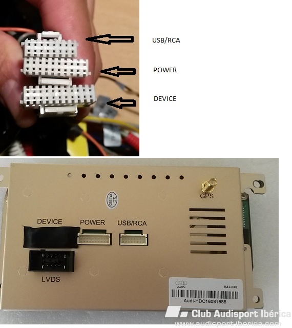

renas Publicado 23 de Septiembre del 2016 Autor Denunciar Publicado 23 de Septiembre del 2016 Valla.... lo siento, pues no empezamos bien, ya he visto que con la pantalla original va todo ok , con eso descartamos que el cable LVDS se haya dañado, y si el conector LVSD del erisin se bien, pues me temo que tendra algun daño interno el equipo, es una faena. Ahora a ver lo que tardan en solucionarte el problema Responder

renas Publicado 24 de Septiembre del 2016 Autor Denunciar Publicado 24 de Septiembre del 2016 Un problema que yo veo a este equipo es que lleva dos conectores iguales, el DEVICE y el POWER , en mi caso el DEVICE venia tapado con cinta, supongo que como yo no habia pedido nada que conectara ahi ,por eso venia asi. Hay que tener esto en cuenta a la hora de montarlo, si conectamos donde no es, dañaremos el equipo. No creo que sea el caso de Artesis, tiene pinta de corto en la faja de conexion de la pantalla con la placa. Saludos Responder
magnat343 Publicado 24 de Septiembre del 2016 Denunciar Publicado 24 de Septiembre del 2016 Yo ya lo he visto en su web. Vaya tela el chino hacer dos conectores iguales .. Responder
artesis Publicado 24 de Septiembre del 2016 Denunciar Publicado 24 de Septiembre del 2016 (editado) A los que tenéis que instalar el equipo deciros que no preocuparos por los conectores, los tres son diferentes. 16 pines usb/rca 20 pines power 22 pines device En cuanto a la respuesta que me da el de erisin deciros que en un primer correo el chino me dice que repase el cableado a lo que le respondo que todo esta ok y que me indique otra causa de avería o en su defecto la dirección para el cambio de equipo, eso fue el viernes 23 a la 08:04 horas de momento espero su respuesta. Para mi que la avería esta en la placa, pensar que el equipo genera sus propias pantallas ( BT, DVD, GPS ....) que no son las mismas que las del coche y ni una ni otra se ven en la pantalla del erisin y cuando retorno a la pantalla original del coche todo ok,, así que para mis es la placa lo tengo claro. Editado 24 de Septiembre del 2016 por artesis Responder
renas Publicado 24 de Septiembre del 2016 Autor Denunciar Publicado 24 de Septiembre del 2016 Pues en mi equipo el cable device es igual al de power, en el equipo no lo se seguro,pues no quite la pegatina, ese cable no he llegado a ponerlo Responder
