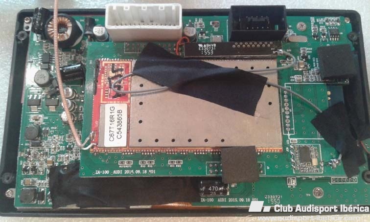

Jonaudi Publicado 28 de Marzo del 2017 Denunciar Publicado 28 de Marzo del 2017 Bueno pues cag*da monumental. Resulta que fui a dar alimentación a las antenas del tdt enchufando el rojo de la antena al rojo del device en la radio y lo mismo con el negro, y para ello tuve que quitar la cinta aislante con la que previamente envolví dichos empalmes. A modo provisional y sólo para probar se quedaron así, sin proteger, con tan mala suerte que en un momento dado el empalme de los rojos tocó el empalme de los negros, pegó un chispacillo pequeño y todo se apagó de repente. Creo que me he cargado la erisin, no ha vuelto a encender ni le llega corriente, tampoco al tdt. Encima la erisin no tiene fusible por si pasan estas cosas. He revisado los fusibles del coche a ojo y todos parecen estar bien... No sé si se os ocurre algún tipo de solución... De momento he vuelto a poner todo de serie y todo funciona correctamente, pero qué bajón... Enviado desde mi SM-G935F mediante Tapatalk Responder
matraca Publicado 28 de Marzo del 2017 Denunciar Publicado 28 de Marzo del 2017 Bueno pues cag*da monumental. Resulta que fui a dar alimentación a las antenas del tdt enchufando el rojo de la antena al rojo del device en la radio y lo mismo con el negro, y para ello tuve que quitar la cinta aislante con la que previamente envolví dichos empalmes. A modo provisional y sólo para probar se quedaron así, sin proteger, con tan mala suerte que en un momento dado el empalme de los rojos tocó el empalme de los negros, pegó un chispacillo pequeño y todo se apagó de repente. Creo que me he cargado la erisin, no ha vuelto a encender ni le llega corriente, tampoco al tdt. Encima la erisin no tiene fusible por si pasan estas cosas. He revisado los fusibles del coche a ojo y todos parecen estar bien... No sé si se os ocurre algún tipo de solución... De momento he vuelto a poner todo de serie y todo funciona correctamente, pero qué bajón... Enviado desde mi SM-G935F mediante Tapatalk Fíjate en esta imagen no es el mismo que el erisin pero salio prácticamente de la misma plataforma este aparato tampoco traía fusible de proteccion a la entrada Me decanto a que se te fue algún diodo rectificador, en mi imagen tienes uno en el centro del aparato arriba, tampoco creo que sea por un condensador. Resumiendo busca por tu zona alguna empresa que se dedique a reparaciones de telefonía móvil o reparaciones en general por ejemplo, y ellos rápido darán con el componente que se a ido. Es la única solución a tu problema actual.... Un saludo Responder
Jonaudi Publicado 28 de Marzo del 2017 Denunciar Publicado 28 de Marzo del 2017 Bueno pues cag*da monumental. Resulta que fui a dar alimentación a las antenas del tdt enchufando el rojo de la antena al rojo del device en la radio y lo mismo con el negro, y para ello tuve que quitar la cinta aislante con la que previamente envolví dichos empalmes. A modo provisional y sólo para probar se quedaron así, sin proteger, con tan mala suerte que en un momento dado el empalme de los rojos tocó el empalme de los negros, pegó un chispacillo pequeño y todo se apagó de repente. Creo que me he cargado la erisin, no ha vuelto a encender ni le llega corriente, tampoco al tdt. Encima la erisin no tiene fusible por si pasan estas cosas. He revisado los fusibles del coche a ojo y todos parecen estar bien... No sé si se os ocurre algún tipo de solución... De momento he vuelto a poner todo de serie y todo funciona correctamente, pero qué bajón... Enviado desde mi SM-G935F mediante Tapatalk Fíjate en esta imagenno es el mismo que el erisin pero salio prácticamente de la misma plataforma TRIPA.jpg este aparato tampoco traía fusible de proteccion a la entrada Me decanto a que se te fue algún diodo rectificador, en mi imagen tienes uno en el centro del aparato arriba, tampoco creo que sea por un condensador. Resumiendo busca por tu zona alguna empresa que se dedique a reparaciones de telefonía móvil o reparaciones en general por ejemplo, y ellos rápido darán con el componente que se a ido. Es la única solución a tu problema actual.... Un saludo Gracias por tu respuesta matraca, probaré llevándola a algún sitio de esos que me comentas a ver si hay suerte... Vaya tela [emoji29] Responder

Jonaudi Publicado 28 de Marzo del 2017 Denunciar Publicado 28 de Marzo del 2017 Sí, a mi también me vino de aliexpress con cámara, la probé así por encima y la calidad era bastante buena. El paquete no sé qué compañía me lo entregó porque no estaba en casa, se la entregaron a la vecina, cosa que me pareció fatal pero bueno, menos mal que es una buena vecina jaja. Ya he llevado la radio a una tienda de reparaciones, he llamado a un varios sitios y ha sido el único de ellos que ha aceptado que se la lleve. Lo malo es que el chico se va a volver un poco loco para alimentarla desde la tienda, no sabe cómo conectarla a la corriente y no tiene esquemas de la placa con sus conexiones ni nada. He buscado pero no encuentro nada del tema. En fin, a ver si hay suerte y me la puede arreglar...! Responder
