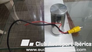

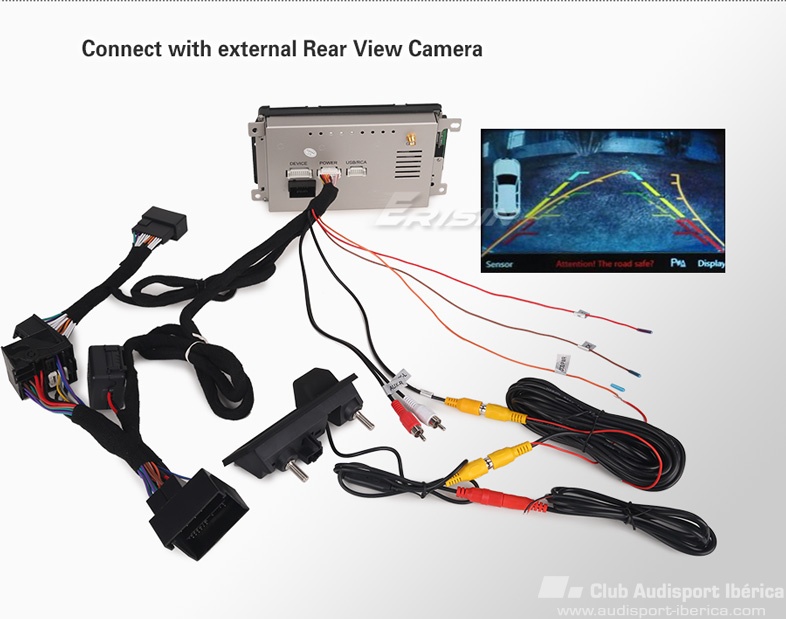

asanchezb Publicado 27 de Septiembre del 2016 Denunciar Publicado 27 de Septiembre del 2016 Una duda con la conexión de la cámara. De la cámara salen 3 cables. El conector amarillo que es la salida de vídeo (Que va al conector 15) y dos mas que serán la alimentación. Estos son cortos. El único largo es la conexión de vídeo de la cámara. Entonces estos dos cables cortos, unos de ello se conectaría a masa en la zona de maletero y el otro lo empalmamos y lo llevamos hasta el equipo conexión 19 de la foto. Y luego otro tema que no se que es, es que de la clavija amarilla del inpup(Punta que va al aparato) sale con cable corto rojo (de unos 10 cm) que no se donde va. Gracias de antemano y un saludo. Responder
renas Publicado 27 de Septiembre del 2016 Autor Denunciar Publicado 27 de Septiembre del 2016 Una duda con la conexión de la cámara. De la cámara salen 3 cables. El conector amarillo que es la salida de vídeo (Que va al conector 15) y dos mas que serán la alimentación. Estos son cortos. El único largo es la conexión de vídeo de la cámara. Entonces estos dos cables cortos, unos de ello se conectaría a masa en la zona de maletero y el otro lo empalmamos y lo llevamos hasta el equipo conexión 19 de la foto. Y luego otro tema que no se que es, es que de la clavija amarilla del inpup(Punta que va al aparato) sale con cable corto rojo (de unos 10 cm) que no se donde va. Gracias de antemano y un saludo. La instalacion es sencilla,los dos cables cortos uno a masa y el otro a corriente y conectar el de video a la clavija 15, el cable rojo que dices iria en el cable 18, pero no es necesario en este equipo, ese cable seria para que el erisin conmutara y diera paso a la camara, pero esa funcion la saca por otro lado. Mi camara es diferente a la tuya y los cables de alimentacion estan en la parte delantera , y la tuya en la trasera, no hace falta conectar la alimentacion en el erisin, busca 12 v en el maletero y ya esta, y si quieres que la camara solo se alimente cuando haga falta, entonces si debes empalmar el cable de alimentacion y conectarlo al erisin, no se decirte si es el cable 19 o el 17 por que no lo se, yo medi con un polimetro los dos cables al poner la marcha atras y al quitarla y uno de ellos al ponerla daba 12 v y cortaba al quitarla, pero no recuerdo cual es. Espero haber aclarado tu dudas y no haberte liado mas. Saludos Responder
asanchezb Publicado 27 de Septiembre del 2016 Denunciar Publicado 27 de Septiembre del 2016 Una duda con la conexión de la cámara. De la cámara salen 3 cables. El conector amarillo que es la salida de vídeo (Que va al conector 15) y dos mas que serán la alimentación. Estos son cortos. El único largo es la conexión de vídeo de la cámara. Entonces estos dos cables cortos, unos de ello se conectaría a masa en la zona de maletero y el otro lo empalmamos y lo llevamos hasta el equipo conexión 19 de la foto. Y luego otro tema que no se que es, es que de la clavija amarilla del inpup(Punta que va al aparato) sale con cable corto rojo (de unos 10 cm) que no se donde va. Gracias de antemano y un saludo. La instalacion es sencilla,los dos cables cortos uno a masa y el otro a corriente y conectar el de video a la clavija 15, el cable rojo que dices iria en el cable 18, pero no es necesario en este equipo, ese cable seria para que el erisin conmutara y diera paso a la camara, pero esa funcion la saca por otro lado. Mi camara es diferente a la tuya y los cables de alimentacion estan en la parte delantera , y la tuya en la trasera, no hace falta conectar la alimentacion en el erisin, busca 12 v en el maletero y ya esta, y si quieres que la camara solo se alimente cuando haga falta, entonces si debes empalmar el cable de alimentacion y conectarlo al erisin, no se decirte si es el cable 19 o el 17 por que no lo se, yo medi con un polimetro los dos cables al poner la marcha atras y al quitarla y uno de ellos al ponerla daba 12 v y cortaba al quitarla, pero no recuerdo cual es. Espero haber aclarado tu dudas y no haberte liado mas. Saludos Ok. Muchas gracias si que me has aclarado. Es que creo recordar que si conectabas la cámara directamente a los fusibles de detras había que poner un rele o algo asi. Así que como de todas formas tengo que pasar el cable de vídeo del maletero hacia delante paso también el cable del positivo y listo. Gracias y un saludo. Responder
renas Publicado 27 de Septiembre del 2016 Autor Denunciar Publicado 27 de Septiembre del 2016 (editado) Lo del rele es necesario si alimentas del piloto de marcha atras. En la anterior instalacion tenia alimentada la camara asi, del piloto de marcha atras y rele, pero tenia algo de interferencia con el motor en marcha, ahora como la tengo en el erisin la imagen es totalmente limpia tanto en parado como en marcha, si puedes alimentala del erisin Editado 27 de Septiembre del 2016 por renas Responder
matraca Publicado 27 de Septiembre del 2016 Denunciar Publicado 27 de Septiembre del 2016 Una duda con la conexión de la cámara. De la cámara salen 3 cables. El conector amarillo que es la salida de vídeo (Que va al conector 15) y dos mas que serán la alimentación. Estos son cortos. El único largo es la conexión de vídeo de la cámara. Entonces estos dos cables cortos, unos de ello se conectaría a masa en la zona de maletero y el otro lo empalmamos y lo llevamos hasta el equipo conexión 19 de la foto. Y luego otro tema que no se que es, es que de la clavija amarilla del inpup(Punta que va al aparato) sale con cable corto rojo (de unos 10 cm) que no se donde va. Gracias de antemano y un saludo. La instalacion es sencilla,los dos cables cortos uno a masa y el otro a corriente y conectar el de video a la clavija 15, el cable rojo que dices iria en el cable 18, pero no es necesario en este equipo, ese cable seria para que el erisin conmutara y diera paso a la camara, pero esa funcion la saca por otro lado. Mi camara es diferente a la tuya y los cables de alimentacion estan en la parte delantera , y la tuya en la trasera, no hace falta conectar la alimentacion en el erisin, busca 12 v en el maletero y ya esta, y si quieres que la camara solo se alimente cuando haga falta, entonces si debes empalmar el cable de alimentacion y conectarlo al erisin, no se decirte si es el cable 19 o el 17 por que no lo se, yo medi con un polimetro los dos cables al poner la marcha atras y al quitarla y uno de ellos al ponerla daba 12 v y cortaba al quitarla, pero no recuerdo cual es. Espero haber aclarado tu dudas y no haberte liado mas. Saludos el 19 renas naranja Si me equivoco avísame un saludoooo Responder
renas Publicado 28 de Septiembre del 2016 Autor Denunciar Publicado 28 de Septiembre del 2016 Una duda con la conexión de la cámara. De la cámara salen 3 cables. El conector amarillo que es la salida de vídeo (Que va al conector 15) y dos mas que serán la alimentación. Estos son cortos. El único largo es la conexión de vídeo de la cámara. Entonces estos dos cables cortos, unos de ello se conectaría a masa en la zona de maletero y el otro lo empalmamos y lo llevamos hasta el equipo conexión 19 de la foto. Y luego otro tema que no se que es, es que de la clavija amarilla del inpup(Punta que va al aparato) sale con cable corto rojo (de unos 10 cm) que no se donde va. Gracias de antemano y un saludo. La instalacion es sencilla,los dos cables cortos uno a masa y el otro a corriente y conectar el de video a la clavija 15, el cable rojo que dices iria en el cable 18, pero no es necesario en este equipo, ese cable seria para que el erisin conmutara y diera paso a la camara, pero esa funcion la saca por otro lado. Mi camara es diferente a la tuya y los cables de alimentacion estan en la parte delantera , y la tuya en la trasera, no hace falta conectar la alimentacion en el erisin, busca 12 v en el maletero y ya esta, y si quieres que la camara solo se alimente cuando haga falta, entonces si debes empalmar el cable de alimentacion y conectarlo al erisin, no se decirte si es el cable 19 o el 17 por que no lo se, yo medi con un polimetro los dos cables al poner la marcha atras y al quitarla y uno de ellos al ponerla daba 12 v y cortaba al quitarla, pero no recuerdo cual es. Espero haber aclarado tu dudas y no haberte liado mas. Saludos el 19 renas naranja ES7455M-X-M_23.jpg Si me equivoco avísame un saludoooo Ok. tienes razon, el rojo que sale por delante debe estar unido al positivo atras, entoces seria el negativo a masa en el maletero y el rojo de delante al 19 , Las dos camaras que yo he tenido tenian la alimentacion de la camara por un lado y el cable de conmutacion por otro, pero esta parece que los tiene unido,y con el de conmutacion alimentamos la camara Responder

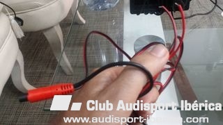

renas Publicado 28 de Septiembre del 2016 Autor Denunciar Publicado 28 de Septiembre del 2016 Segun veo en la foto de la camara, al cable de video le sale el rojo por los dos lados, como las mias, Seria. Cable negro de alimentacion de la camara a masa, Cable rojo de la camara al rojo del cable de video y en el otro extremo al 19 del erisin, y con eso es suficiente Responder

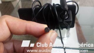

asanchezb Publicado 28 de Septiembre del 2016 Denunciar Publicado 28 de Septiembre del 2016 Segun veo en la foto de la camara, al cable de video le sale el rojo por los dos lados, como las mias, Seria. Cable negro de alimentacion de la camara a masa, Cable rojo de la camara al rojo del cable de video y en el otro extremo al 19 del erisin, y con eso es suficiente Hola; Esto ultimo que has puesto no lo acabo de entender "Cable rojo de la camara al rojo del cable de video y en el otro extremo al 19 del erisin, y con eso es suficiente" La cámara viene así: De la cámara sale un cable de un 1,5 m de longitud que acaba en un conector hembra de 4 pines. Adicional mente trae otro cable de la siguiente forma: En el extremo que se conecta a la cámara un conector macho de 4 pines. Y de aqui sale el cable largo de video y dos cortos (0,5 m) que son la alimentacion. Y en el extremo que va a equipo acaba el cable de video en una calvija amarilla de la que le sale un cable rojo. Entonces lo que hay que hacer es coger el cable rojo (Corto) que sale de la camara, y empalmar 2 o 3 m de cable, hasta llevarlo al cable naranja del erisin (nº 19 de la foto) no? Lo que no me queda claro es donde se conecta el cable rojo que sale del conector amarillo de video que va al aparato. Gracias y saludos Responder
