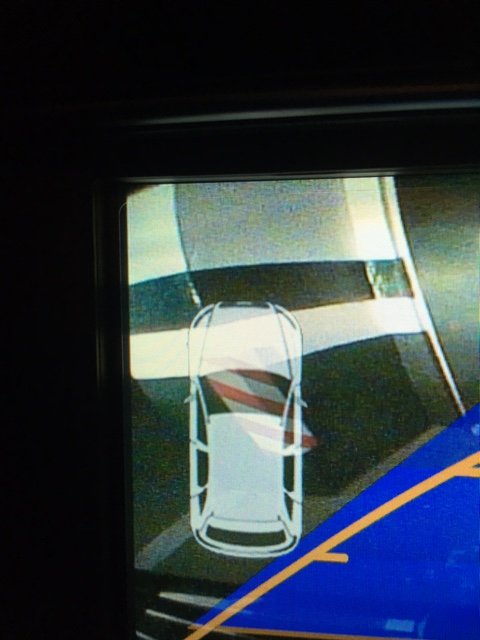

luiki2000 Publicado 30 de Junio del 2017 Denunciar Publicado 30 de Junio del 2017 Muy buenas. Yo lo recibi hace unos dias con la camara trasera (tengo sensores delanteros y traseros). Ya esta instalado y funcionando. Todo ok, salvo una cosa. Al meter la marcha atras se activa la camara y el dibujito del coche, pero no se activan la lineas del sensor alrededor del coche. Si escucho el pitido, pero no veo las lineas de los sensores. Me han dicho que es por el firmware que deberia actualizarse a mi version o algo asi. Ha alguien mas le pasa?, como lo ha solucionado?. Un saludo!. Responder
asanchezb Publicado 30 de Junio del 2017 Denunciar Publicado 30 de Junio del 2017 Creo que eso nos pasa a todos. Esa función no se porque no va. Saludos Responder
luiki2000 Publicado 30 de Junio del 2017 Denunciar Publicado 30 de Junio del 2017 Le he solicitado al vendedor actualizacion del firmware, asi deberia solucionarse. Si me lo dan lo cuelgo aqui. De todas formas, si alguno la compro en la propia pagina de Erisin puede solicitarselo tambieny colgarlo para que lo tengamos todos. Responder
manunarvi Publicado 30 de Junio del 2017 Denunciar Publicado 30 de Junio del 2017 (editado) hace 4 horas, asanchezb dijo: Creo que eso nos pasa a todos. Esa función no se porque no va. Saludos A mi en un Q5 si se me ven las líneas de los sensores, al igual que me cambia del menú Erisin al original pulsando la tecla iNav del volante... quizás sea más por la centralita del coche que por el propio equipo.. Editado 30 de Junio del 2017 por manunarvi Responder
asanchezb Publicado 30 de Junio del 2017 Denunciar Publicado 30 de Junio del 2017 Pues igual es la versión de Erisin o algo de nuestros coches. Ni idea de que puede ser. A mi ni una cosa ni otra. Por que de los cables finos que trae el equipo, a parte de los de la cámara y demás no has conectado en ningún sitio mas no? Saludos Responder
