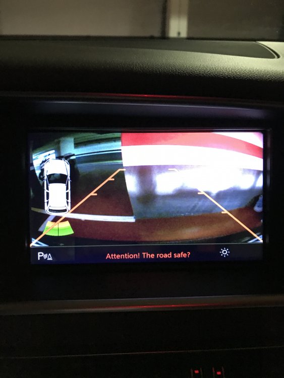

COAT_IV_ Publicado 10 de Julio del 2017 Denunciar Publicado 10 de Julio del 2017 En 30/6/2017 a las 15:48, manunarvi dijo: A mi en un Q5 si se me ven las líneas de los sensores, al igual que me cambia del menú Erisin al original pulsando la tecla iNav del volante... quizás sea más por la centralita del coche que por el propio equipo.. Expand Muy buenas caballero. Como sabes yo tmb tengo un q5 y tmb me funciona la tecla inav. No compre la cámara por el tema de que no salían reflejados los sensores pero veo que con el q5 si ^^. La pillaré. Unas dudas directas para ti. Te salen las alertas de radar en el gps? Y la segunda. Cuando reproduces música por el Bluetooth se te escucha el subwoofer del q5? 1 saludo compañero. Responder
