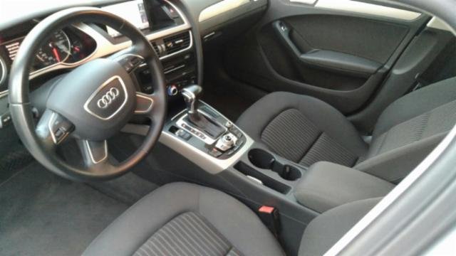

Javibaldovi7 Publicado 27 de Julio del 2017 Denunciar Publicado 27 de Julio del 2017 voy a comprarme este volante, el mio esta muy desgastado y este lleva la nueva botonera, imagino que al cambiar de volante con la nueva botonera, la tecla nav conmutara con la erisin, no creo que sea algo exclusivo de los facelift no? lo digo porque compro este volante exclusivamente por eso, por la tecla nav, sino iria a por otro mas barato o me esperaria al achatado... Responder
alagar27 Publicado 27 de Julio del 2017 Denunciar Publicado 27 de Julio del 2017 Yo buscaria otro volante ya que ese afea el interior. Me esperaría a encontrar uno de tres radios con la botonera que buscas. Responder
Javibaldovi7 Publicado 27 de Julio del 2017 Denunciar Publicado 27 de Julio del 2017 hace 3 horas, alagar27 dijo: Yo buscaria otro volante ya que ese afea el interior. Me esperaría a encontrar uno de tres radios con la botonera que buscas. Más que el que ya llevo... siempre me han gustado los de 4 radios, además, me gusta el tema de la doble etapa del airbag que lleva ese Responder
alagar27 Publicado 27 de Julio del 2017 Denunciar Publicado 27 de Julio del 2017 hace 1 hora, Javibaldovi7 dijo: Más que el que ya llevo... siempre me han gustado los de 4 radios, además, me gusta el tema de la doble etapa del airbag que lleva ese Ese que llevas mas bonito Responder
