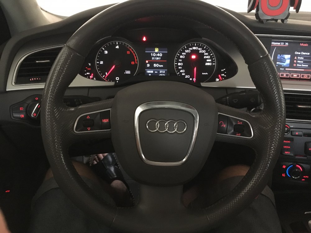

asanchezb Publicado 27 de Julio del 2017 Denunciar Publicado 27 de Julio del 2017 hace 3 horas, Javibaldovi7 dijo: Más que el que ya llevo... siempre me han gustado los de 4 radios, además, me gusta el tema de la doble etapa del airbag que lleva ese No esperes que te conmute por poner un volante mas moderno. El mio lo lleva y no conmuta con la tecla del nav, creo que solo les funciona a los Q5.(Creo que era por el sofware del aparato, que de fabrica viene adaptado a los Q5. Les funciona esto y les aparece las lineas de los sensores con la camara ) Saludos. Responder
Javibaldovi7 Publicado 27 de Julio del 2017 Denunciar Publicado 27 de Julio del 2017 hace 24 minutos, asanchezb dijo: No esperes que te conmute por poner un volante mas moderno. El mio lo lleva y no conmuta con la tecla del nav, creo que solo les funciona a los Q5.(Creo que era por el sofware del aparato, que de fabrica viene adaptado a los Q5. Les funciona esto y les aparece las lineas de los sensores con la camara ) Saludos. El caso es que he visto algún forero en el hilo con a4 que si le funcionaba, de que año es tu coche? Responder
asanchezb Publicado 27 de Julio del 2017 Denunciar Publicado 27 de Julio del 2017 Diciembre de 2011 y el volante lo cambie de un facelitf s line Responder

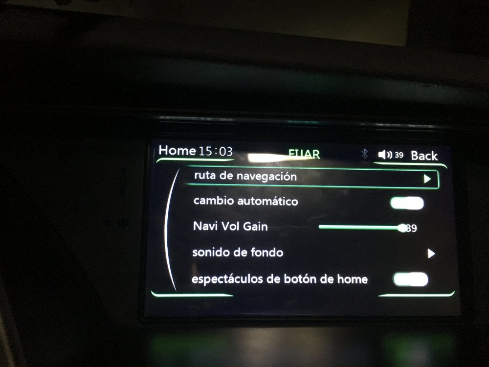

Javibaldovi7 Publicado 31 de Julio del 2017 Denunciar Publicado 31 de Julio del 2017 Por cierto renas, he leído que a ti te suena el GPS escuchando la música desde la sd o la radio, pero a mí no me sucede así, sino pongo la aux no escucho el GPS, será tema de configuración? Responder
renas Publicado 31 de Julio del 2017 Autor Denunciar Publicado 31 de Julio del 2017 hace 11 horas, Javibaldovi7 dijo: Por cierto renas, he leído que a ti te suena el GPS escuchando la música desde la sd o la radio, pero a mí no me sucede así, sino pongo la aux no escucho el GPS, será tema de configuración? Efectivamente, tanto el gps como el telefono me suenan con la sd o la radio, me sale el sonido por los altavoces del lado conductor, del tema configuracion ahora no se , lo mirare mañana Responder
Javibaldovi7 Publicado 31 de Julio del 2017 Denunciar Publicado 31 de Julio del 2017 Ahora, renas dijo: Efectivamente, tanto el gps como el telefono me suenan con la sd o la radio, me sale el sonido por los altavoces del lado conductor, del tema configuracion ahora no se , lo mirare mañana Miramelo por favor, ya que a mí si no pongo AUX no me suena el sonido del gps por los altavoces, he vuelto a usar la sd del coche ya que el reproductor de música de la erisin es una basura (opinión personal, ya que desde que puse la pantalla he estado probándolo y me he cansado de el) Responder
Javibaldovi7 Publicado 1 de Agosto del 2017 Denunciar Publicado 1 de Agosto del 2017 (editado) Renas, me has mirado eso? No consigo que el gps me de las indicaciones estando en la radio y en la sd, he toqueteado todo en la radio, no encuentro la forma de hacerlo... hoy he visto tu mensaje que me enviaste el 2 de abril con el navegador... no se porque no me habia sonado la notificacion o no lo habia visto... Muchas gracias por el archivo, parece que funciona mejor que el que yo ya llevaba Editado 1 de Agosto del 2017 por Javibaldovi7 Responder

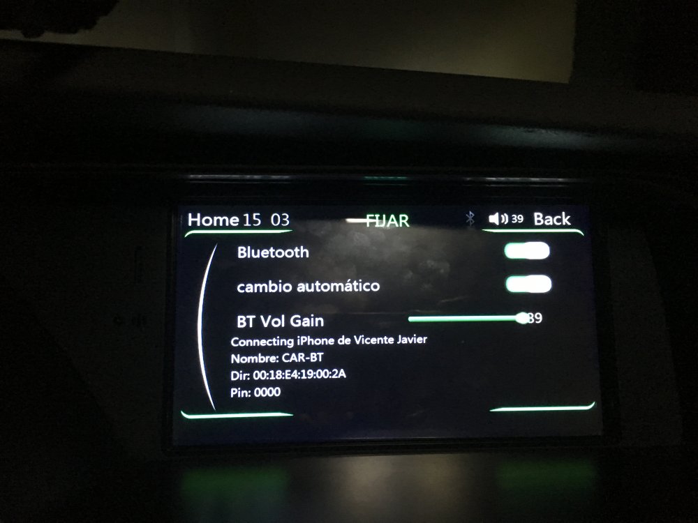

renas Publicado 2 de Agosto del 2017 Autor Denunciar Publicado 2 de Agosto del 2017 Tienes que tener activado cambio automático tanto en navegación como en el bluetooth. Saludos Responder
Javibaldovi7 Publicado 2 de Agosto del 2017 Denunciar Publicado 2 de Agosto del 2017 hace 8 horas, renas dijo: Tienes que tener activado cambio automático tanto en navegación como en el bluetooth. Saludos Hola Renas, tengo activados ambos en cambio automático y sigue sin escucharse, puede ser que sea por el tema del Bluetooth? Tengo ambos conectores puestos, el de serie y el de erisin, eso si, tengo conectado primero el de serie y detrás el de erisin, eso tiene algo que ver? Responder

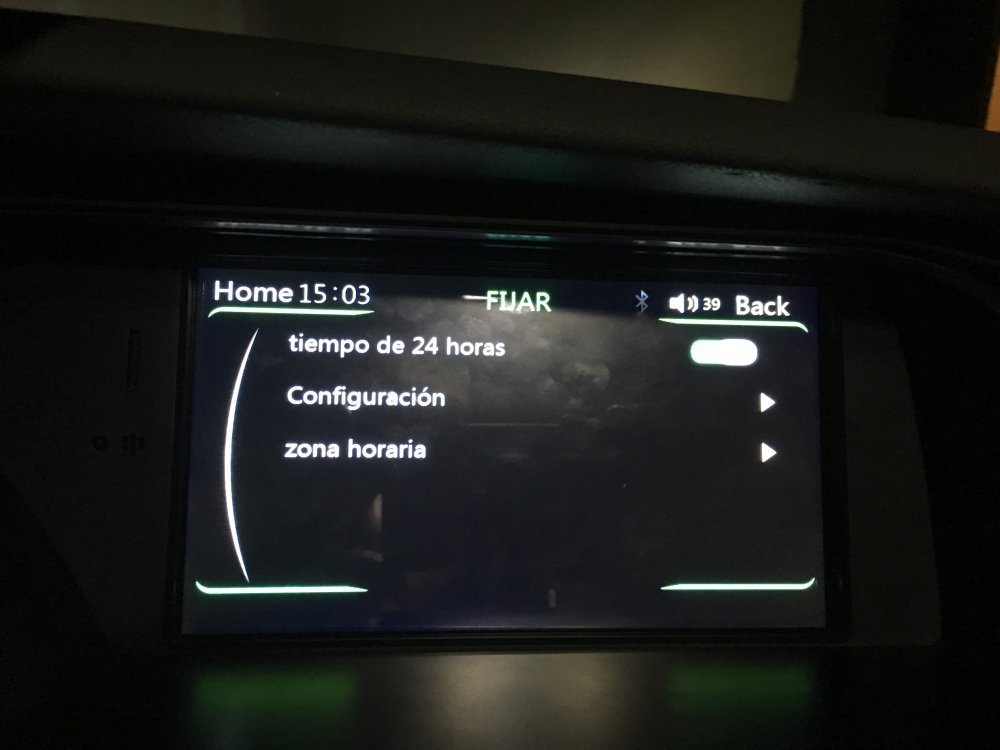

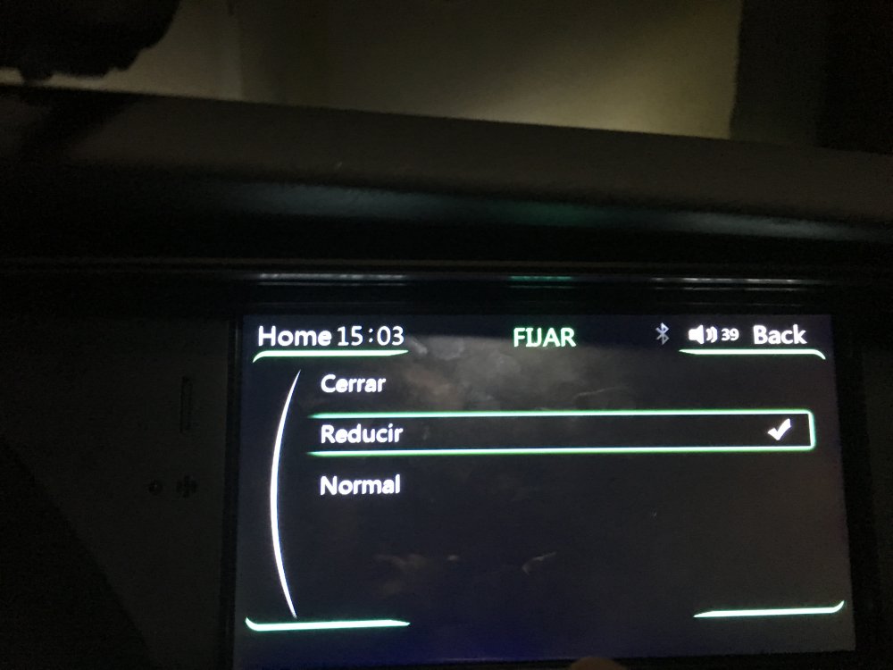

Javibaldovi7 Publicado 2 de Agosto del 2017 Denunciar Publicado 2 de Agosto del 2017 Pero es que acabo de darme cuenta que si activo el Bluetooth solo de la erisin y llamo desde la sd tampoco se escucha nada, es salir de aux y desaparece todo sonido, pongo unas fotos de mi configuración, mi versión y de el apartado de ajustes de fecha y hora que me ha llamado mucho la atención, ya que he visto vídeos en YouTube de una opción de poner fecha y hora vía satélite y a mí no me sale, a vosotros si? Responder
Javibaldovi7 Publicado 2 de Agosto del 2017 Denunciar Publicado 2 de Agosto del 2017 Esto me tiene muy rayado ya que miro vídeos de YouTube que tienen la misma instalación que yo y les funciona bien con la sd, pero a mí no, no hay forma de que me funcione, acabo de desmontar la radio, he echo pruebas con los conectores Bluetooth y nada, no hay manera, quiero que miréis vuestra versión de erisin a ver si tenéis la misma que yo porque no es normal, he mirado varios vídeos de instalación y lo instalan como yo Responder
