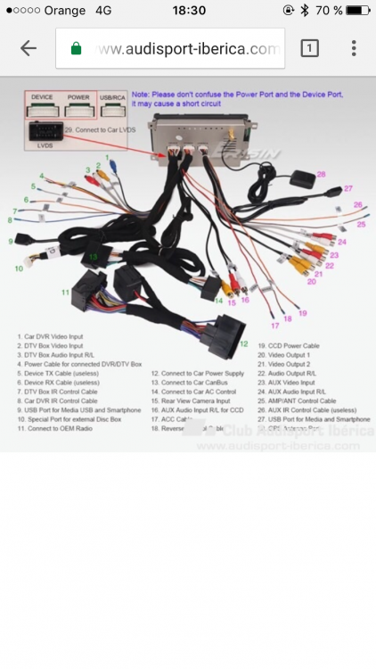

Javibaldovi7 Publicado 5 de Agosto del 2017 Denunciar Publicado 5 de Agosto del 2017 Una duda que me acaba de entrar ahora mismo, es obligatorio conectar todos los cables pequeñitos que hay de la radio? Ya que yo no he utilizado ninguno, he pensado que igual es por eso que por ejemplo no me funciona el sonido del gps con la sd Responder
Javibaldovi7 Publicado 5 de Agosto del 2017 Denunciar Publicado 5 de Agosto del 2017 Por ejemplo, para que sirven los cables, 4, 5, 6, 7, 8, 17, 18, 19, 25 y 26? He visto algo de aux en el texto y no me aclaro Responder
renas Publicado 6 de Agosto del 2017 Autor Denunciar Publicado 6 de Agosto del 2017 (editado) hace 16 horas, Javibaldovi7 dijo: Por ejemplo, para que sirven los cables, 4, 5, 6, 7, 8, 17, 18, 19, 25 y 26? He visto algo de aux en el texto y no me aclaro Buenos dias, ninguno de esos cables tiene nada que ver con tu problema, yo el unico cable que tengo conectado es el 19 que alimenta la camara de marcha atras. Si tienes activado cambio automatico creo que debes revisar la instalacion, yo no tengo bluetooth original pero hay gente que si lo tiene y nadie ha reportado ese problema. seria bueno que los que tienen erisin y bluetooth original dijeran si les sale el sonido del gps al mismo tiempo que utilizan la radio o sd. como ya he comentado varias veces con la sd, el sonido del gps y bluetooth salen por la puerta del conductor, pero ya digo que no tengo bluetooth original Saludos Editado 6 de Agosto del 2017 por renas Responder
Javibaldovi7 Publicado 6 de Agosto del 2017 Denunciar Publicado 6 de Agosto del 2017 hace 1 hora, renas dijo: Buenos dias, ninguno de esos cables tiene nada que ver con tu problema, yo el unico cable que tengo conectado es el 19 que alimenta la camara de marcha atras. Si tienes activado cambio automatico creo que debes revisar la instalacion, yo no tengo bluetooth original pero hay gente que si lo tiene y nadie ha reportado ese problema. seria bueno que los que tienen erisin y bluetooth original dijeran si les sale el sonido del gps al mismo tiempo que utilizan la radio o sd. como ya he comentado varias veces con la sd, el sonido del gps y bluetooth salen por la puerta del conductor, pero ya digo que no tengo bluetooth original Saludos Yo la cámara de marcha atrás como ya la tenía instalada antes, la tengo aún cogiendo 12v de la batería a un rele y del rele a La Luz de marcha atrás, no he tocado esa instalación, por eso no uso ningún cable, ya no sé qué puede ser, he probado a desmontar todo, quitar y poner los conectores de Bluetooth, ya que tengo ambos conectados a la vez, pero nada, sólo me queda pensar ya que cuando a Jonaudi se le jodio el fusible se jodiera algo más, o igual fuera tema del Bluetooth original o incluso por ser un a4 en vez de un q5, yo estoy todos los días mandando correos al chino pero no hay forma de que conteste Responder

renas Publicado 6 de Agosto del 2017 Autor Denunciar Publicado 6 de Agosto del 2017 hace 31 minutos, Javibaldovi7 dijo: Yo la cámara de marcha atrás como ya la tenía instalada antes, la tengo aún cogiendo 12v de la batería a un rele y del rele a La Luz de marcha atrás, no he tocado esa instalación, por eso no uso ningún cable, ya no sé qué puede ser, he probado a desmontar todo, quitar y poner los conectores de Bluetooth, ya que tengo ambos conectados a la vez, pero nada, sólo me queda pensar ya que cuando a Jonaudi se le jodio el fusible se jodiera algo más, o igual fuera tema del Bluetooth original o incluso por ser un a4 en vez de un q5, yo estoy todos los días mandando correos al chino pero no hay forma de que conteste Pues algo deber haber mal ahi, veo que tengo la misma version de soft que tienes tu, mi coche tambien es un a4 Responder
