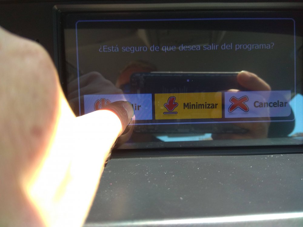

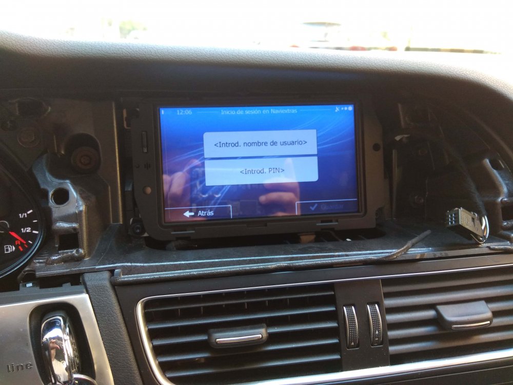

Javibaldovi7 Publicado 10 de Agosto del 2017 Denunciar Publicado 10 de Agosto del 2017 hace 3 horas, tonoque dijo: bueno ahora si ,ya comentais El navegador que llevas es el de Renás? La verdad es que veo que ahí te sale la opción minimizar, llevo tiempo pensando como habilitar dicha opcionopción Responder
tonoque Publicado 10 de Agosto del 2017 Denunciar Publicado 10 de Agosto del 2017 hola yo creo que si,los letreros esos salen expontaneamente no toco nada Responder
exenai Publicado 10 de Agosto del 2017 Denunciar Publicado 10 de Agosto del 2017 Me pasa lo mismo ,llevo tiempo buscando la opcion de minimizar y no me aparece,creo que desde que actualice a ala version de renas Responder
Javibaldovi7 Publicado 10 de Agosto del 2017 Denunciar Publicado 10 de Agosto del 2017 hace 12 minutos, exenai dijo: Me pasa lo mismo ,llevo tiempo buscando la opcion de minimizar y no me aparece,creo que desde que actualice a ala version de renas Yo tengo un truco, para no tener que salir del navegador cada vez, apretas al control por voz y sale al teléfono, apretad a home y ya estás en el menú principal Responder
Eliansito10 Publicado 11 de Agosto del 2017 Denunciar Publicado 11 de Agosto del 2017 hace 8 horas, Javibaldovi7 dijo: Yo tengo un truco, para no tener que salir del navegador cada vez, apretas al control por voz y sale al teléfono, apretad a home y ya estás en el menú principal Exacto! Responder
cirusweb Publicado 11 de Agosto del 2017 Denunciar Publicado 11 de Agosto del 2017 hace 14 horas, exenai dijo: Me pasa lo mismo ,llevo tiempo buscando la opcion de minimizar y no me aparece,creo que desde que actualice a ala version de renas Si queréis activar el botón minimizar tenéis que agregar esta linea en el archivo SYS.txt que hay dentro de la carpeta del navegador: [gps] show_minimize="1" Responder
exenai Publicado 11 de Agosto del 2017 Denunciar Publicado 11 de Agosto del 2017 hace 1 hora, cirusweb dijo: Si queréis activar el botón minimizar tenéis que agregar esta linea en el archivo SYS.txt que hay dentro de la carpeta del navegador: [gps] show_minimize="1" Ok lo probare en cuanto pueda,gracias. Responder

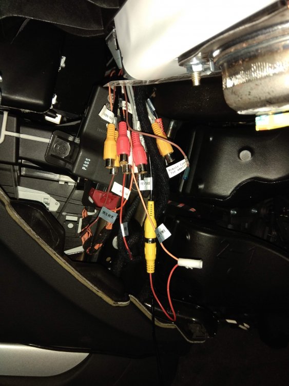

Porf Publicado 11 de Agosto del 2017 Denunciar Publicado 11 de Agosto del 2017 En 10/8/2017 a las 3:21, Javibaldovi7 dijo: pues... a mi me costo un huevo atornillarla, incluso la radio, de echo la radio perdi una patilla, se salio del sitio, es increible que no se pensara en el espacio de los cables, los que lo montaron en el q5 podrian decirnos si les costo meterla, eso explicaria el expacio tan reducido en los a4 Pues yo en mi Q5 no me costó apenas. Si es verdad que al poner la pantalla, primero de abajo y así tiene descuello para los cables y antena. Responder
Javibaldovi7 Publicado 11 de Agosto del 2017 Denunciar Publicado 11 de Agosto del 2017 hace 3 horas, cirusweb dijo: Si queréis activar el botón minimizar tenéis que agregar esta linea en el archivo SYS.txt que hay dentro de la carpeta del navegador: [gps] show_minimize="1" He añadido las líneas y, o no sé dónde está el botón o a mí no me aparece en ningún sitio... Responder

cirusweb Publicado 14 de Agosto del 2017 Denunciar Publicado 14 de Agosto del 2017 En 11/8/2017 a las 18:13, Javibaldovi7 dijo: He añadido las líneas y, o no sé dónde está el botón o a mí no me aparece en ningún sitio... En la opción salir despues de pulsarlo debería salirte también el botón minimizar Responder
Javibaldovi7 Publicado 14 de Agosto del 2017 Denunciar Publicado 14 de Agosto del 2017 hace 29 minutos, cirusweb dijo: En la opción salir despues de pulsarlo debería salirte también el botón minimizar Pues a mí no me sale nada, sólo hay que añadir las líneas o hay que borrar algo? estoy pensando en si alomejor ya aparece esa línea y solo hay que cambiar el bite de 0 a 1, luego lo revisaré al llegar a casa Responder
