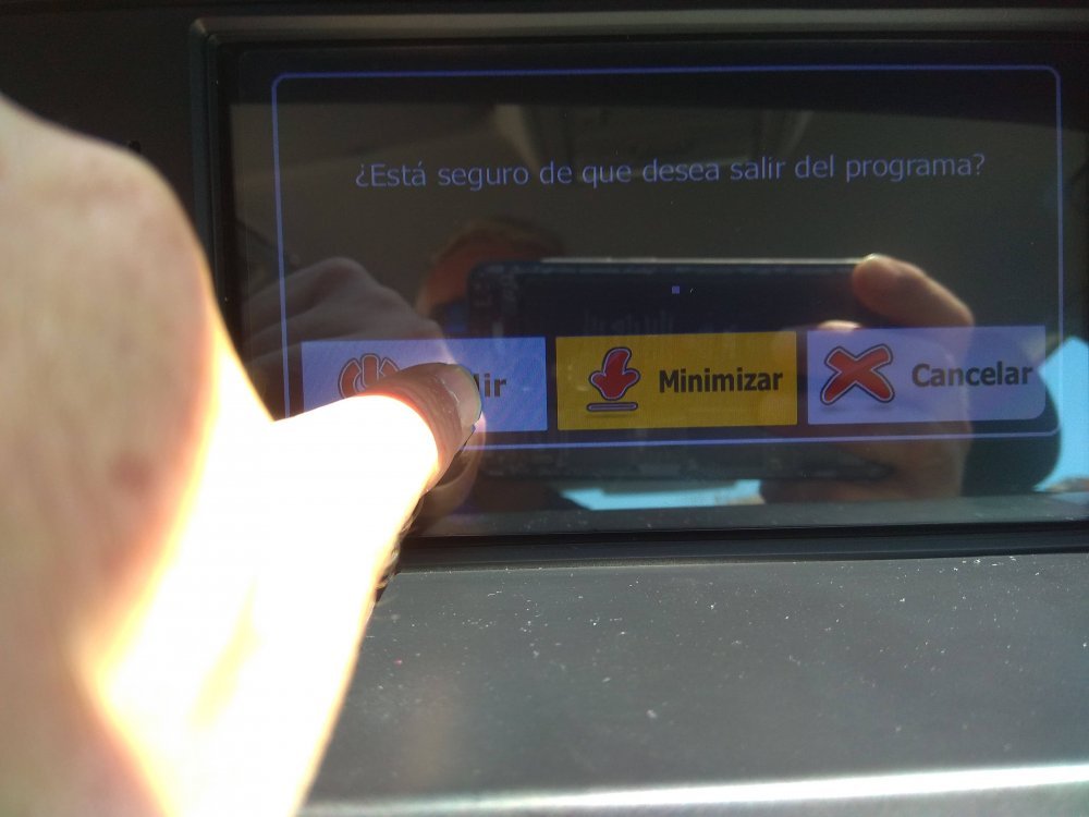

Javibaldovi7 Publicado 14 de Agosto del 2017 Denunciar Publicado 14 de Agosto del 2017 Vale, acabo de ver el error: cirusweb ha escrito la siguiente linea: show_minimize="1" el error (alomejor no es un error, era demasiado ovbio pero a mi no se me ocurrio corregirlo en su momento xD) esta en las comillas, no hay que poner comillas en el 1, entonces quedaria asi: show_minimize=1 Copiais ese texto en el documento SYS.txt y ya os aparecera el boton minimizar como en la foto. muchas gracias por la informacion cirusweb, llevaba mucho tiempo detras de esto, es un alivio no tener que cerrar el navegador cada vez y volverlo a encender por la musica Responder

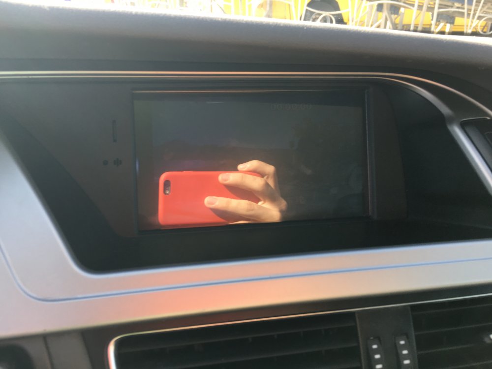

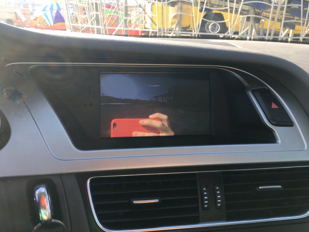

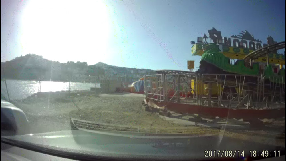

Javibaldovi7 Publicado 14 de Agosto del 2017 Denunciar Publicado 14 de Agosto del 2017 Acabo de darme cuenta de que me pasa lo siguiente: como veis en las imágenes, si seleccionó la cámara aux in, la imagen se ve bien, pero si seleccionó la dvr, se ve sin nada de brillo, la configuración de brillo está igual en ambas, he probado a conectar la cámara de aux in en la l toma dvr y sigue igual, a alguien más le ha pasado? Responder
Javibaldovi7 Publicado 14 de Agosto del 2017 Denunciar Publicado 14 de Agosto del 2017 (editado) He subido el vídeo a YouTube para que lo veáis mejor: Editado 14 de Agosto del 2017 por Javibaldovi7 Responder
Javibaldovi7 Publicado 14 de Agosto del 2017 Denunciar Publicado 14 de Agosto del 2017 En verdad no me supone gran problema, ha que la cámara DVR lleva wifi y en el móvil se ve bien (es todavía la mala, que cuando quiere va bien (pero sin grabar) y cuando quiere sale con el color verde) pero pienso en lo que he pagado por esta pantalla y me toca la moral este fallo ? Responder

renas Publicado 14 de Agosto del 2017 Autor Denunciar Publicado 14 de Agosto del 2017 hace 11 horas, Javibaldovi7 dijo: Vale, acabo de ver el error: cirusweb ha escrito la siguiente linea: show_minimize="1" el error (alomejor no es un error, era demasiado ovbio pero a mi no se me ocurrio corregirlo en su momento xD) esta en las comillas, no hay que poner comillas en el 1, entonces quedaria asi: show_minimize=1 Copiais ese texto en el documento SYS.txt y ya os aparecera el boton minimizar como en la foto. muchas gracias por la informacion cirusweb, llevaba mucho tiempo detras de esto, es un alivio no tener que cerrar el navegador cada vez y volverlo a encender por la musica Esa linea hay que ponerla debajo de la entrada [Interface] Responder
Javibaldovi7 Publicado 15 de Agosto del 2017 Denunciar Publicado 15 de Agosto del 2017 hace 32 minutos, renas dijo: Esa linea hay que ponerla debajo de la entrada [Interface] Correcto, eso también me ha funcionado Responder
