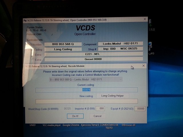

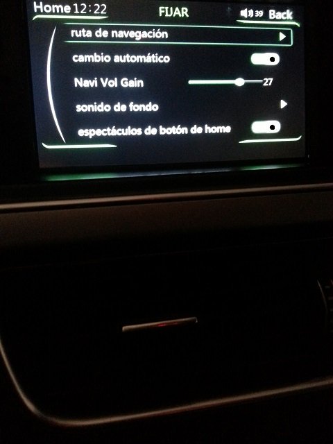

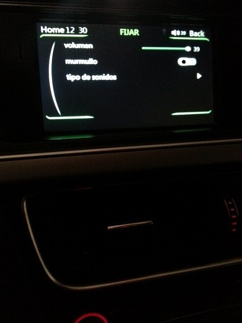

sakiri Publicado 26 de Agosto del 2017 Denunciar Publicado 26 de Agosto del 2017 En 20/8/2017 a las 1:11, Javibaldovi7 dijo: tu coche es facelift, lo suyo seria saber si alguien con prefacelift lo ha conseguido eso me daria a entender que alomejor es la smls, se mira con vag com, digo lo de la smls porque en teoria como el prefacelift no tiene el boton iNAV, igual no lo tiene programado o algo asi Creo que no vas mal encaminado con lo del smls, tiene que ser eso, ya que la configuración del Erisin imagino que es igual para todos. Te dejo unas fotografías del smsl , creo que es eso lo que te hacia falta para poder comparar. hace 16 horas, Javibaldovi7 dijo: me interesa mucho, postealo si lo encuentras antes de que alguien nos arroje su sabiduria, ya que es muy molesto estar pendiente de los radares del otro carril... sigo sin poder oir el sonido del navegador en la sd/radio, no doy con la tecla y me he cansado ya de escribirle tropecientos mensajes al chino.... ya no se que hacer con ese punto... Te dejo también unas fotografías de la configuración que tengo yo puesta, en el navegador y audio del Erisin, con esa configuración se escucha perfectamente por el altavoz delantero izquierdo el navegador. Responder

Javibaldovi7 Publicado 26 de Agosto del 2017 Denunciar Publicado 26 de Agosto del 2017 parece que no hay mal que por bien no venga... cuando he desmontado la pantalla (esto no lo he dicho antes) he visto que el pin que marco en la foto estaba doblado, por lo tanto no haica contacto, lo he ouesto bien y he conectado la pantalla... al leer tu mensaje, sakiri, me ha dado por bajar al coche a probar el gps y.... funciona!!!!! el gps da indicaciones por el altavoz izquierdo!!!! era el jodido pin supongo, no creo que de la sobrecarga se haya solucionado el problema solo jejeje ya sabemos que ese pin es el encargado de mandar informacion por audio a la gateway muchas gracias por la ayuda de todas formas sakiri, no he tenido tanta suerte con el boton NAV, no se ha arreglado tambien jajajaja cuando llegue al trabajo miro mi slms y la subo aqui Responder
sakiri Publicado 26 de Agosto del 2017 Denunciar Publicado 26 de Agosto del 2017 Me alegro de que lo hayas solucionado, una cosa mas funcionando como tiene que ser. Estoy seguro que si miramos bien, también se podrá solucionar el tema del boton iNAV tras ver por que en unos si funciona y en otros no. Responder
asanchezb Publicado 26 de Agosto del 2017 Denunciar Publicado 26 de Agosto del 2017 Que tal; Yo tambien mire mi versión de sotfware del mio y es igual que todas, no hay cambio. Mi coche es de finales de 2011 prefacelitf ,( Aunque comprado en Enero de 2012), con volante cambiado de los nuevos y la tecla nav tampoco me va. Sera la smls supongo entonces Saludos. Responder
