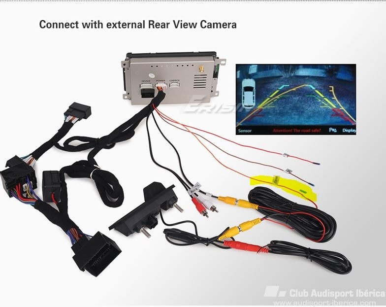

renas Publicado 30 de Septiembre del 2016 Autor Denunciar Publicado 30 de Septiembre del 2016 No se yo,,, al final la garantia la cubre el fabricante. Y tu cuando lo vas a montar? Pues lo acabo de probar, como me digiste y funciona bien. No había desmontado nunca la radio y el clima y andaba con cuidado. Y ya total seguí desmontando e intentare dejarlo montado. Tengo el coche ya medio desguazodo con la guantera desmontada y creo que ya lo dejo así y lo termino mañana. Tengo unas pocas dudas a ver si me puede echar una mano Donde se conectar todas estas clavijas de vídeo que salen del cable USB/RCA? Y los cables finos a parte del 19 que va a la cámara, el resto ni idea? Gracias y saludos. Como bien te ha dicho Exenai, nada si no vas a poner nada mas que la camara, del cable usb/rca solo utilizaras el usb Responder

jyck Publicado 30 de Septiembre del 2016 Denunciar Publicado 30 de Septiembre del 2016 (editado) OK, la foto que hay en la pagina de erisin no es igual a la camara que te han mandado, Deduzco que el cable rojo que sale del cable de video debe estar unido al de alimentacion de la camara. conecta el cable rojo del conector amarillo al 19 y el negro de alimentacion a masa. si no estoy equivocado asi deberia funcionar , y deberia tener el que queda sin conectar 12v Si dispones de polimetro, mira si dan continuidad los cables rojo de alimentacion de la camara y el cable rojo del de video, todo esto con el conector de 4 pines conectado en su sitio ok. Gracias. Mirare con un polimetro si están unidos. Ya os contare Buenas tardes; Efectivamente están unidos el cable rojo que sale del conector amarilllo de video que va al equipo con el otro cable rojo mas corto del otro extremo del cable. (Camara de Erisin) Así que seria detrás solo conectar el cable de masa y delante conectar el conector de video al equipo el el cable que sale del conector al hilo 19 , como dices. Gracias y saludos Tiene sentido el conectarlo al 19, como se vé en la imagen adjunta de la página web del erisin... Ya nos contarás que tal va la cámara (el meter el cable no tiene que ser sencillo), yo es algo que me planteo adquirir conjuntamente aunque tb he estado mirando las wireless, aunque estas tendrán seguro retraso en la imagen... Un saludo Editado 30 de Septiembre del 2016 por jyck Responder

asanchezb Publicado 30 de Septiembre del 2016 Denunciar Publicado 30 de Septiembre del 2016 Le verdad es que los cables de DVD trae un mazacote de cables considerables. Merece la pena conectarlo todo para tener otro USB? Pasar el cable de la cámara no es muy dificil , casi no hay que desmontar nada, lo llevas metiendo por dentro de los plásticos y al llegar al asiento de atrás se puede pasar por una guía hacia el maletero. Entonces Renas, hacia la guantera solo habría que llebar un cable USB, el cable GPS, y los de la camara no? Gracias y saludos. Responder
renas Publicado 30 de Septiembre del 2016 Autor Denunciar Publicado 30 de Septiembre del 2016 (editado) Le verdad es que los cables de DVD trae un mazacote de cables considerables. Merece la pena conectarlo todo para tener otro USB? Pasar el cable de la cámara no es muy dificil , casi no hay que desmontar nada, lo llevas metiendo por dentro de los plásticos y al llegar al asiento de atrás se puede pasar por una guía hacia el maletero. Entonces Renas, hacia la guantera solo habría que llebar un cable USB, el cable GPS, y los de la camara no? Gracias y saludos. Si quieres tener dos usb puedes conectar el cable dvd, pero no le veo utilididad a no ser que tengas los usb en sitios diferentes, ten en cuenta que solo puedes usar uno. los cables que no vallan conectados los dejas que queden a mano en la zona de la guantera, de forma que si tienes que conectar algo ahi con quitar la guantera ya vale. Supongo que te refieres con el cable gps a la antena, detras de la pantalla creo que hay sitio para ponerla, yo la tengo en un hueco de los que hay debajo de la rejilla que esta arriba en el centro del salpicadero Editado 30 de Septiembre del 2016 por renas Responder
