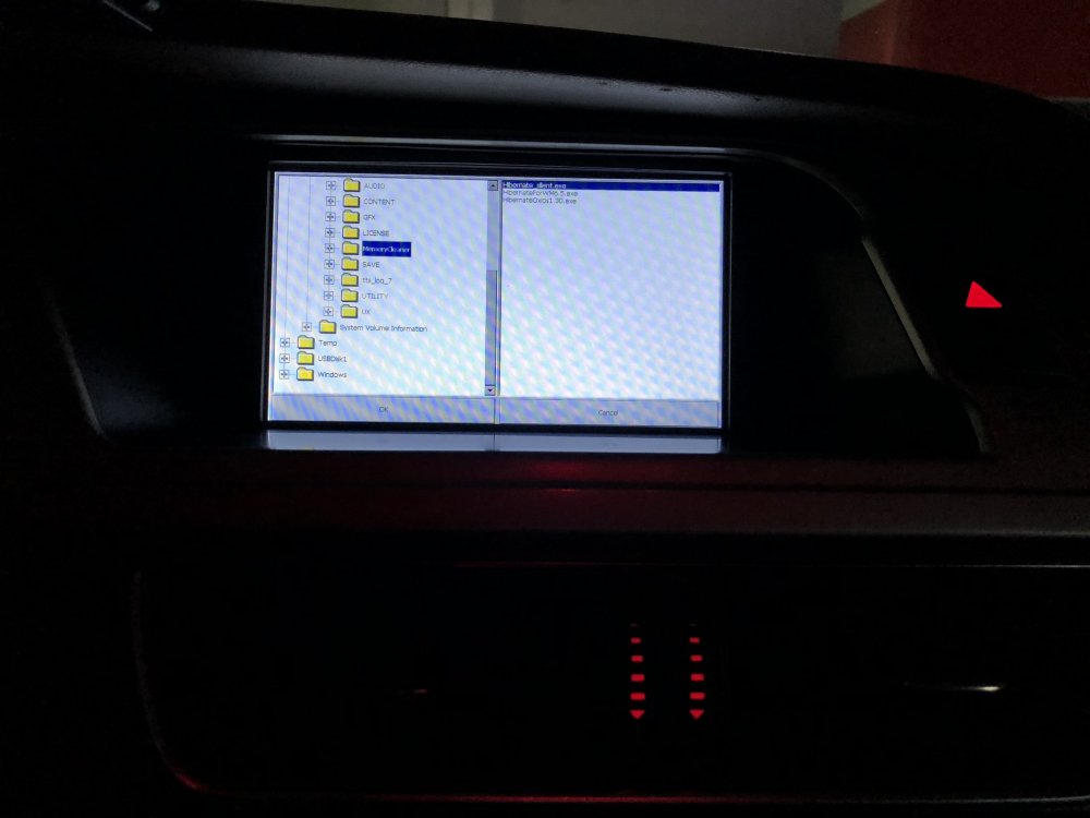

Javibaldovi7 Publicado 26 de Febrero del 2018 Denunciar Publicado 26 de Febrero del 2018 En 22/2/2018 a las 22:02, B-52 dijo: Buenas noches a todos!!!. Me uno a este hilo si no os importa ya que el pasado domingo instale en mi A4 de Marzo de 2008 la pantalla Erisin con la cámara de aparcamiento, gracias a vuestros comentarios no me resulto nada difícil, y os estoy muy agradecido. El problema viene con el Igo Primo que trae de origen.......es malisimo se queda pillado con facilidad y no consigo oir las indicaciones por los altavoces. ¿Alguien podría pasarme una versión actualizada, la de Renas? También no consigo oír el Spotify a través de bluetooth, en cambio el manos libres funciona perfectamente.....¿Algún consejo? Gracias compañeros!! Mirad lo que he conseguido en la erisin Responder

B-52 Publicado 28 de Febrero del 2018 Denunciar Publicado 28 de Febrero del 2018 Javibaldovi7 explicanos un poco mas, para mi eso es nivel Dios Responder
Javibaldovi7 Publicado 1 de Marzo del 2018 Denunciar Publicado 1 de Marzo del 2018 En 28/2/2018 a las 21:32, B-52 dijo: Javibaldovi7 explicanos un poco mas, para mi eso es nivel Dios Ya que el chino de los c*** pasa de nosotros, llevo tiempo estudiando la posibilidad de meter un explorador de archivos y meterme en los archivos del sistema para ver que se puede trastear, no olvidemos que es wince, mi principal objetivo es conseguir acceder al menú principal de wince Responder
