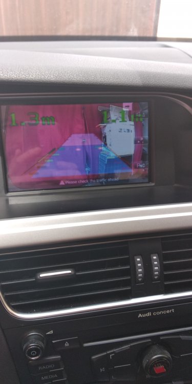

asanchezb Publicado 18 de Abril del 2018 Denunciar Publicado 18 de Abril del 2018 El extremo de la cámara del Erisin venia así. Con un cable rojo acoplado ( Alimentación) que conecta al cable nº 19. Responder
renas Publicado 19 de Abril del 2018 Autor Denunciar Publicado 19 de Abril del 2018 En 18/4/2018 a las 17:05, asanchezb dijo: El extremo de la cámara del Erisin venia así. Con un cable rojo acoplado ( Alimentación) que conecta al cable nº 19. Buenas a todos, esa es la mejor manera para conectar la camara, simplemente conectar el cable de alimentacion de la camara al nº 19 del erisin y va perfecta, yo tengo la camara que tenia en el anterior equipo antes del erisin y la tenia conectada a la lampara de marcha atras y por supuesto rele y nunca me dio la calidad de imagen y nitided que tengo ahora conectada directa al erisin, habia unas pequeñas interferencias con el motor en marcha que no censeguir quitar con nada, si puedes conectala directamente aunque te cueste tener que desmontar , te va a merecer la pena. Saludos Responder
