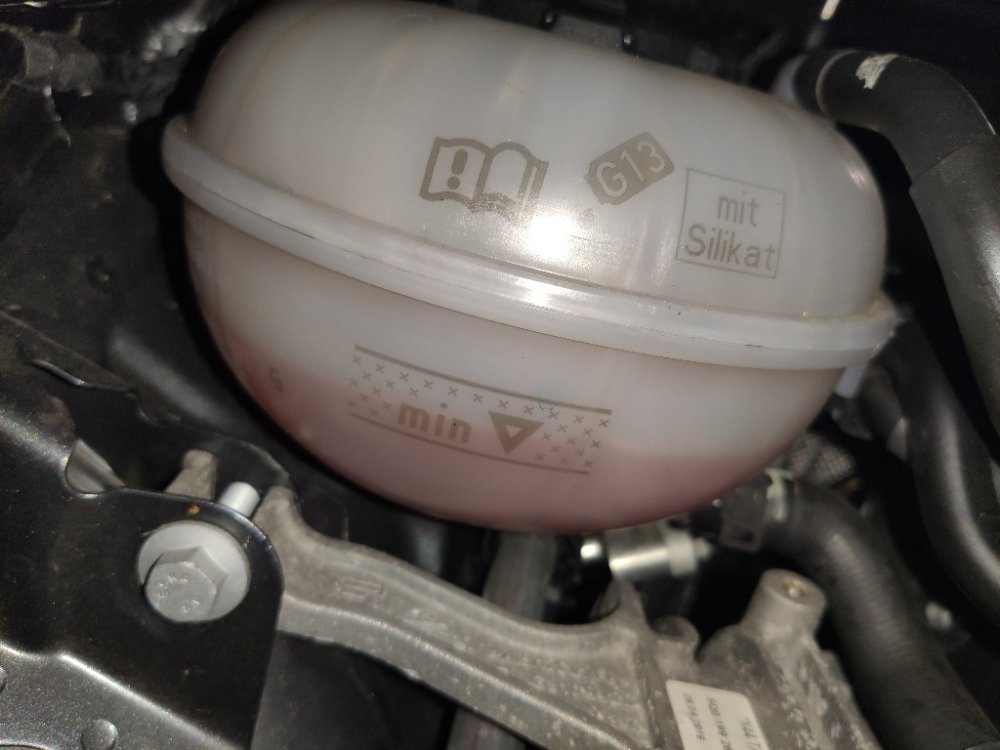

Sergio__ Publicado 10 de Enero del 2020 Denunciar Publicado 10 de Enero del 2020 (editado) Acabo de fijarme que llevo el nivel por aquí, por donde sería el nivel óptimo recomendado?? https://fotos.subefotos.com/51efb5a1775751005d347f95ae1bb4b0o.jpg Editado 10 de Enero del 2020 por Sergio__ Responder
Rafa7 Publicado 11 de Enero del 2020 Denunciar Publicado 11 de Enero del 2020 hace 6 horas, Sergio__ dijo: Acabo de fijarme que llevo el nivel por aquí, por donde sería el nivel óptimo recomendado?? https://fotos.subefotos.com/51efb5a1775751005d347f95ae1bb4b0o.jpg Según manual en frio lo tendrías correcto entre las dos rayas de mínimo y máximo, pero en nuestros coches y en la propia revisión así lo hacen.... en la raya superior de máximo o incluso un pelin por encima.... Echale en frio hasta la raya superior!!!! Saludos Responder
BibendumQ2 Publicado 11 de Enero del 2020 Denunciar Publicado 11 de Enero del 2020 Hola, hasta aquí me lo rellenaron en el concesionario en la revisión. Responder
Sergio__ Publicado 11 de Enero del 2020 Denunciar Publicado 11 de Enero del 2020 hace 4 horas, Rafa7 dijo: Según manual en frio lo tendrías correcto entre las dos rayas de mínimo y máximo, pero en nuestros coches y en la propia revisión así lo hacen.... en la raya superior de máximo o incluso un pelin por encima.... Echale en frio hasta la raya superior!!!! Saludos Es completamente en frío sí sí, Vale vale muchas gracias!! hace 38 minutos, BibendumQ2 dijo: Hola, hasta aquí me lo rellenaron en el concesionario en la revisión. A eso me refería, que mucha gente lo lleva por ahí. Por eso mi pregunta. Aunque según manual especifica que sea la línea superior que marca el máximo y el mínimo, imagino, que para que tarde más en llegar al mínimo lo llenan asta ahí. Ya que aunque se caliente y suba el nivel, no llega a subir tanto como para querer desbordarse por el tapón. Responder
BibendumQ2 Publicado 11 de Enero del 2020 Denunciar Publicado 11 de Enero del 2020 hace 37 minutos, Sergio__ dijo: Es completamente en frío sí sí, Vale vale muchas gracias!! A eso me refería, que mucha gente lo lleva por ahí. Por eso mi pregunta. Aunque según manual especifica que sea la línea superior que marca el máximo y el mínimo, imagino, que para que tarde más en llegar al mínimo lo llenan asta ahí. Ya que aunque se caliente y suba el nivel, no llega a subir tanto como para querer desbordarse por el tapón. Correcto. Responder
