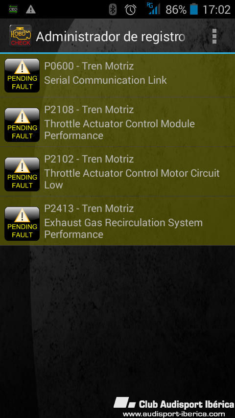

Carlisu84 Publicado 5 de Octubre del 2016 Denunciar Compartir Publicado 5 de Octubre del 2016 mira este fue el fallo que me dio ami cuando se me apago en marcha. El fallo de la EGR ya lo tenia. Responder Enlace al comentario Compartir en otros sitios web More sharing options...
melon Publicado 5 de Octubre del 2016 Denunciar Compartir Publicado 5 de Octubre del 2016 por lo que vale un relé 109 nuevo cámbiaselo. uno de desguace no te asegura nada. Por cierto en el vagcom no tiene por qué registrarse nada. A mi me ha pasado con otro coche en una autovía y es un peligro. Cámbialo y sigues observando. También revisa masa de la batería al chasis por si tienes algún problema con eso. Esto es menos común pero no tardas nada en descartar con un polímetro. Suerte Responder Enlace al comentario Compartir en otros sitios web More sharing options...

Carlisu84 Publicado 6 de Octubre del 2016 Denunciar Compartir Publicado 6 de Octubre del 2016 que va tio,me fallo hace mas de un mes y no ha vuelto a ocurrir,fue como si vas andando normal con las luces y todo y de repente cortas el contacto y sacas la llave,no se si pensar que sea algo que afecte al bombín o algo,comprare el rele y lo cambiare a ver,pero como no me ha fallado mas lo único que puedo hacer es cambiarlo y ya esta a mi tambien fue eso lo que me paso y durante 2 semanas que lo probe no me paso mas, pero si teneia esos errores Responder Enlace al comentario Compartir en otros sitios web More sharing options...
