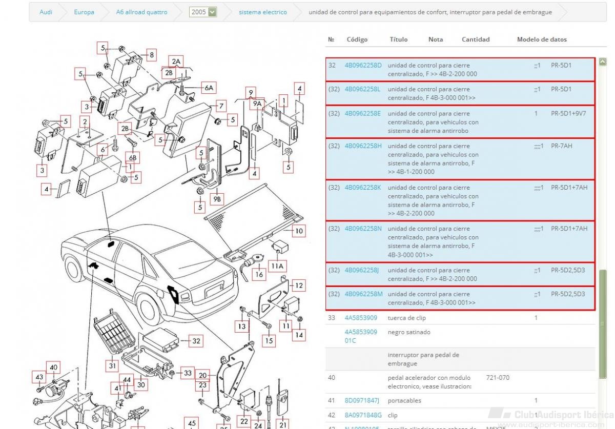

kike77 Publicado 20 de Septiembre del 2016 Autor Denunciar Publicado 20 de Septiembre del 2016 Donde esta el modulo confort de audi A6 3.0 tdi Quattro 2005 ?. Y que ref lleva esta centralita?. Responder
matraca Publicado 20 de Septiembre del 2016 Denunciar Publicado 20 de Septiembre del 2016 Donde esta el modulo confort de audi A6 3.0 tdi Quattro 2005 ?. Y que ref lleva esta centralita?. Posición 32 la referencia como comprobaras tienes varias, que te diga algún compañero o revisa tu mismo Un saludo Responder

kike77 Publicado 11 de Diciembre del 2016 Autor Denunciar Publicado 11 de Diciembre del 2016 (editado) Buenas compis, esta semana me a vuelto a hacer lo mismo con la llave "buena". Salgo del coche y se activan las 4 intermitencias y se me bajan las ventanillas solas. Le doy a cerrar y se cierra pero siguen bajandose las ventanillas. Le doy a abrir y me hace lo mismo, un cla cla de la centralita y se bajan las ventanillas hasta abajo. Deciros que el modulo 32 que es de cierre de las ventanillas pone que esta debajo del asiento del conductor pero el sonido del cla cla cuando se bajan las ventanillas es de la zona del maletero, no se si dcha creo. Está ahí el modulo Confort?. Alguien que tenga Elsawin o Etka y que me lo confirme. Editado 11 de Diciembre del 2016 por kike77 Responder
TwinSpark Publicado 13 de Diciembre del 2016 Denunciar Publicado 13 de Diciembre del 2016 Donde esta el modulo confort de audi A6 3.0 tdi Quattro 2005 ?. Y que ref lleva esta centralita?. A6 2005.JPG Posición 32 la referencia como comprobaras tienes varias, que te diga algún compañero o revisa tu mismo Un saludo Perdón por el off topic... De que software es esa imagen? Responder
