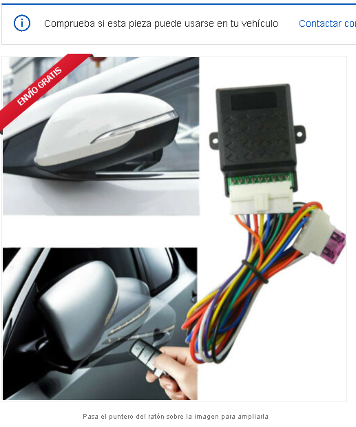

PAUL-A8 Publicado 19 de Agosto del 2020 Denunciar Publicado 19 de Agosto del 2020 En 7/1/2020 a las 22:54, costi22 dijo: Yo he encontrado a un polaco que lo tiene configurado. Dice que tiene unos modulos para instalar a cada espejo y luego abren y cierran desde el mando. Vi videos suyos y le van muy bien. Tambien tiene un modulo para el maletero para que cierre desde el mando o el boton de dentro. Yo dentro de poco los voy a pedir a probar...con envio salen por unos 120€ los 3 modulos... ¿Tienes el link? ¿Hay que cambiar los espejos? o como saber si los que tengo son plegables? Los que tengo actualmente no se cierran como en el video, sino que se levanta manualmente. Gracias Responder
costi22 Publicado 19 de Agosto del 2020 Denunciar Publicado 19 de Agosto del 2020 hace 15 minutos, PAUL-A8 dijo: ¿Tienes el link? ¿Hay que cambiar los espejos? o como saber si los que tengo son plegables? Los que tengo actualmente no se cierran como en el video, sino que se levanta manualmente. Gracias Para que cierren así tienen que ser con cierre eléctrico ( desde la ruedecita de ajuste de los espejos ). Lo que haces con esas centralitas es que abran y cierren desde el mando. En tu caso primero deberías cambiar los espejos. Responder
