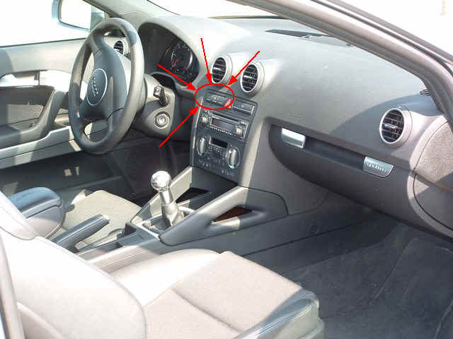

Migueloncete Publicado 4 de Abril del 2005 Denunciar Publicado 4 de Abril del 2005 Estoy pensando en poner el mando del garaje en uno de esos botones "libres" que hay al lado del Warning en el A3 II... (mirad la foto para más detalles) Alguien sabe cómo se sacan esos botones? Dónde están las "pestañas" o lo que lleven? Alguien que tenga el ELSAWIN y lo pueda echar un vistacillo? Responder

Migueloncete Publicado 4 de Abril del 2005 Autor Denunciar Publicado 4 de Abril del 2005 No creo que haya que desmontar eso. Fíjate bien... Alguien sabe cómo se desmonta eso? Responder
Cristóbal Publicado 4 de Abril del 2005 Denunciar Publicado 4 de Abril del 2005 Está metido a presión, hazle palanca con destornillador fino y con cuidado y sale facilmente. S2 Responder

Migueloncete Publicado 5 de Abril del 2005 Autor Denunciar Publicado 5 de Abril del 2005 Pues... no parece complicado. Lo único que hay que comprar es un botón en Audi (de 8 a 12 EUR) con el logotipo que más te guste y un mando de garaje que vaya a 12 Voltios... Y a soldar cablecillos!! Tb se puede usar un mando a menos voltios... pero ya habría que añadir un regulador de tensión... A ver si me llega el botoncito y hago un reportaje foto a foto Responder
