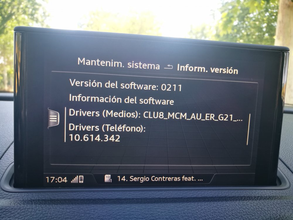

Sergio__ Publicado 29 de Agosto del 2019 Denunciar Publicado 29 de Agosto del 2019 (editado) Hola muy buenas compañeros, ver si me pueden ayudar: Yo dispongo de este MMI Tengo el llamado audi carplay ese. Y tengo en el hueco del reposabrazos una salida de usb y aux y otra salida usb detrás de esos dos huecos donde va el bote cenicero. A través del obdeleven activé tanto el MIB como el mirror link. Mi pregunta es, como he de hacer para poder ver el móvil en la plantalla? Decir que también que tengo instalado en el móvil el Automate y obviamente es Android. Muchas gracias!! PD: por si tiene que ver algo por cierto, mi versión es esta: Editado 29 de Agosto del 2019 por Sergio__ Colocar fotos Responder
Sergio__ Publicado 30 de Agosto del 2019 Denunciar Publicado 30 de Agosto del 2019 Ya lo e conectado por el USB y perfecto. Responder
