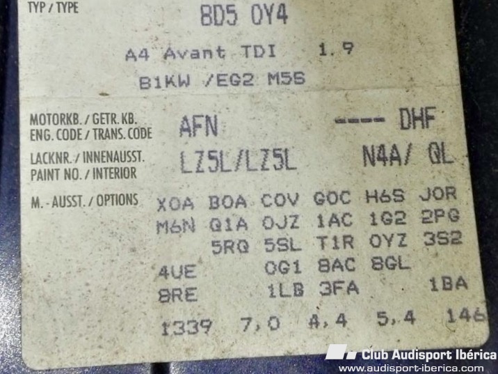

ANYMALMC Publicado 28 de Septiembre del 2016 Autor Denunciar Publicado 28 de Septiembre del 2016 Y para quitar el mal sabor de boca voy a entretenerme buscando los extras de mi avant? Responder
