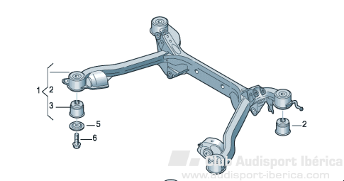

Diego Enrique Publicado 25 de Septiembre del 2016 Denunciar Publicado 25 de Septiembre del 2016 Hola compañeros , pues si algún alma caritativa tendría él elsawin para saber como sacar el tornillo con arandela excéntrica que vale para regular la convergencia en el eje trasero, en el lado derecho (acompañante), ya que lo tengo pasado y tengo que cambiar el tornillo y arandela , el problema es q creo que al sacarlo me va a tocar en el depósito de combustible y no se como hacer .... Muchas gracias Responder

Diego Enrique Publicado 25 de Septiembre del 2016 Autor Denunciar Publicado 25 de Septiembre del 2016 El tornillo es el numero 3 en la foto y saldría hacia atrás , justo donde esta el depósito de combustible ..... Responder
Carlisu84 Publicado 25 de Septiembre del 2016 Denunciar Publicado 25 de Septiembre del 2016 pues como me temia te toca soltar la cuna o si lo vas a quitar si o si, corta por lo sano y luego le pones el tornillo en el otro sentido. Responder
Diego Enrique Publicado 25 de Septiembre del 2016 Autor Denunciar Publicado 25 de Septiembre del 2016 pues como me temia te toca soltar la cuna o si lo vas a quitar si o si, corta por lo sano y luego le pones el tornillo en el otro sentido. No entiendo tío , cuando te refieres a la cuna , no es la cuna del motor ?? Mira que el tornillo del que hablo esta en la parte trasera .... Gracias de nuevo Responder
Carlisu84 Publicado 25 de Septiembre del 2016 Denunciar Publicado 25 de Septiembre del 2016 pues como me temia te toca soltar la cuna o si lo vas a quitar si o si, corta por lo sano y luego le pones el tornillo en el otro sentido. No entiendo tío , cuando te refieres a la cuna , no es la cuna del motor ?? Mira que el tornillo del que hablo esta en la parte trasera .... Gracias de nuevo no, me refiero a la de la parte trasera. no se si se si su nombre tecnico es cuna, pero me refiero al conjunto donde se sujetan las manguetas traseras. Responder
Carlisu84 Publicado 25 de Septiembre del 2016 Denunciar Publicado 25 de Septiembre del 2016 Su nombre tecnico en Audi es subchasis Responder
Diego Enrique Publicado 25 de Septiembre del 2016 Autor Denunciar Publicado 25 de Septiembre del 2016 pues como me temia te toca soltar la cuna o si lo vas a quitar si o si, corta por lo sano y luego le pones el tornillo en el otro sentido. No entiendo tío , cuando te refieres a la cuna , no es la cuna del motor ?? Mira que el tornillo del que hablo esta en la parte trasera .... Gracias de nuevo no, me refiero a la de la parte trasera. no se si se si su nombre tecnico es cuna, pero me refiero al conjunto donde se sujetan las manguetas traseras. Pues muchas gracias , será muy complicado descolgarla ?? Porque el rollo que si corto el tornillo con arandela excéntrica no se si se podría montar al revés , ya que luego igual no regula o algo .... Responder
Carlisu84 Publicado 25 de Septiembre del 2016 Denunciar Publicado 25 de Septiembre del 2016 es que ahora mismo no me ubico en la cabeza de como es el sistema, creo que la excéntrica apoyaba en la mangueta y la regulaba. quizas aflojando el subchasis puedas sacarlo, pero no lo se seguro Responder
Diego Enrique Publicado 25 de Septiembre del 2016 Autor Denunciar Publicado 25 de Septiembre del 2016 es que ahora mismo no me ubico en la cabeza de como es el sistema, creo que la excéntrica apoyaba en la mangueta y la regulaba. quizas aflojando el subchasis puedas sacarlo, pero no lo se seguro Mañana a ver si le tiro una foto al tornillo debajo del coche a ver qué opinas ....igual sale el jodido sin desmontar mucha cosa .... Ojalá ...jeje Saludos y gracias Responder
Diego Enrique Publicado 26 de Septiembre del 2016 Autor Denunciar Publicado 26 de Septiembre del 2016 (editado) Pues el tornillo es ese que se ve ahí en el medio con arandela excéntrica , no se si saldrá por el hueco ese que tiene el depósito .... Así a ojo y desde este plano parece que si , pero no estoy yo muy seguro ....?? Editado 26 de Septiembre del 2016 por Diego Enrique Responder
Carlisu84 Publicado 26 de Septiembre del 2016 Denunciar Publicado 26 de Septiembre del 2016 tiene pinta de que si.. Responder
Diego Enrique Publicado 26 de Septiembre del 2016 Autor Denunciar Publicado 26 de Septiembre del 2016 tiene pinta de que si.. tiene pinta de que si.. Ojalá , jeje.... La duda que tengo es que apreté darle al tornillo nuevo , ya que al llevar esas excéntricas no tengo ni idea como hacer ..... Saludos Responder
Carlisu84 Publicado 26 de Septiembre del 2016 Denunciar Publicado 26 de Septiembre del 2016 en estos temas de apriete dependiendo en que cosas no hago caso al fabricante y mas en estas cosas. Eso si echale un fijador de roscas para evitar que se afloje solo. Responder
