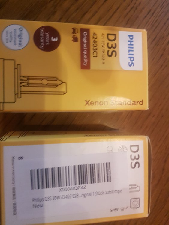

jatdt Publicado 5 de Noviembre del 2019 Autor Denunciar Publicado 5 de Noviembre del 2019 hace 14 minutos, tome1994 dijo: Buenas @jatdt, Yo cambié en mi A3 8P las originales por Osram Cool Blue Intense. Creo que tu llevas D3S, por tanto corresponden las 66340 CBI: https://www.amazon.es/INTENSE-lámpara-descarga-66340CBI-HCB-unidades/dp/B01NA9GIRD/ref=sr_1_3?__mk_es_ES=ÅMÅŽÕÑ&keywords=osram+66340+cbi&qid=1572952700&sr=8-3 Son algo caras comparado con chinas, pero te aseguro que valen la pena. Luz super blanca y potentes, porque anteriormente puse unas Alpha Lights y cuando metia largas ni se notaba. Con estas era una gozada. Un saludo! Las que lleva el a3 8v son de 4300 así que montare estas Faros de coche Philips D3S 42302 XenStart, bombillas estandar de xenon originales para autos, lámparas para carros. https://www.amazon.es/dp/B00DGN5ERC/ref=cm_sw_r_cp_apa_i_N4vWDb9C9PM79 Gracias por la ayuda

jatdt Publicado 7 de Noviembre del 2019 Autor Denunciar Publicado 7 de Noviembre del 2019 @tome1994 estas he comprado ya las tengo en casa. Si no pasa nada el sábado las monto con ayuda por supuesto y siguiendo este Brico de @Chi

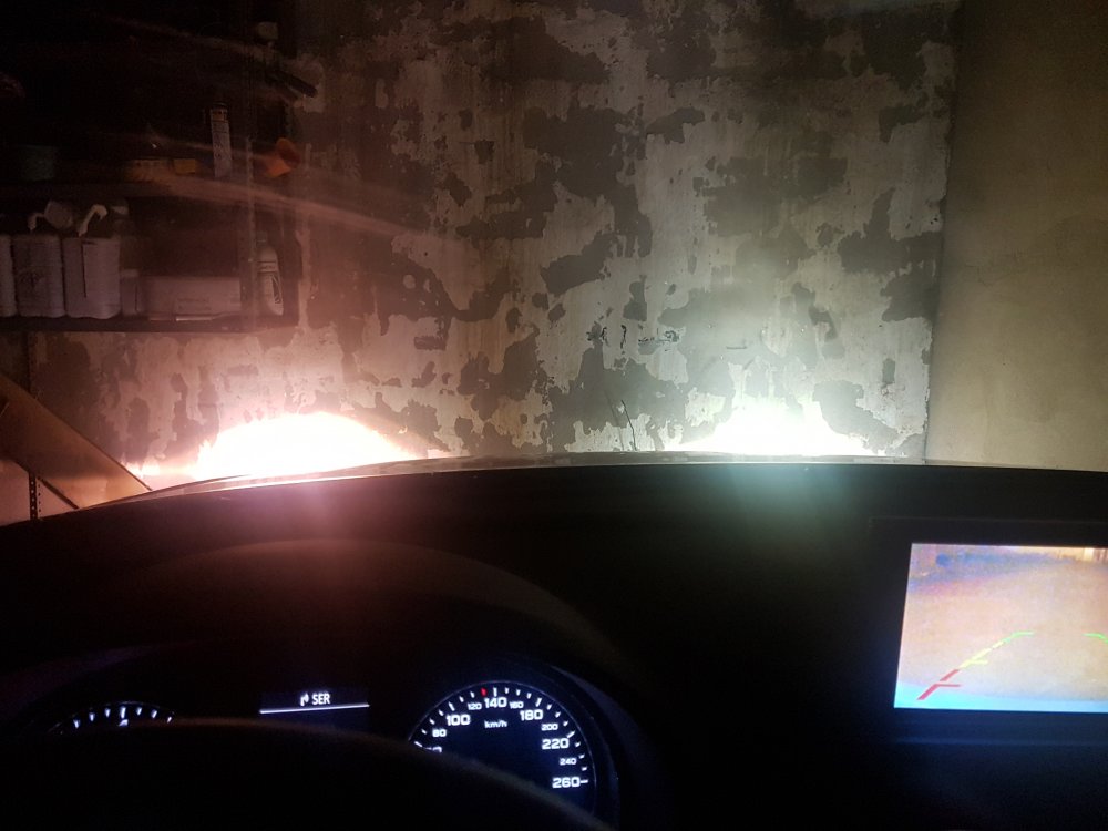

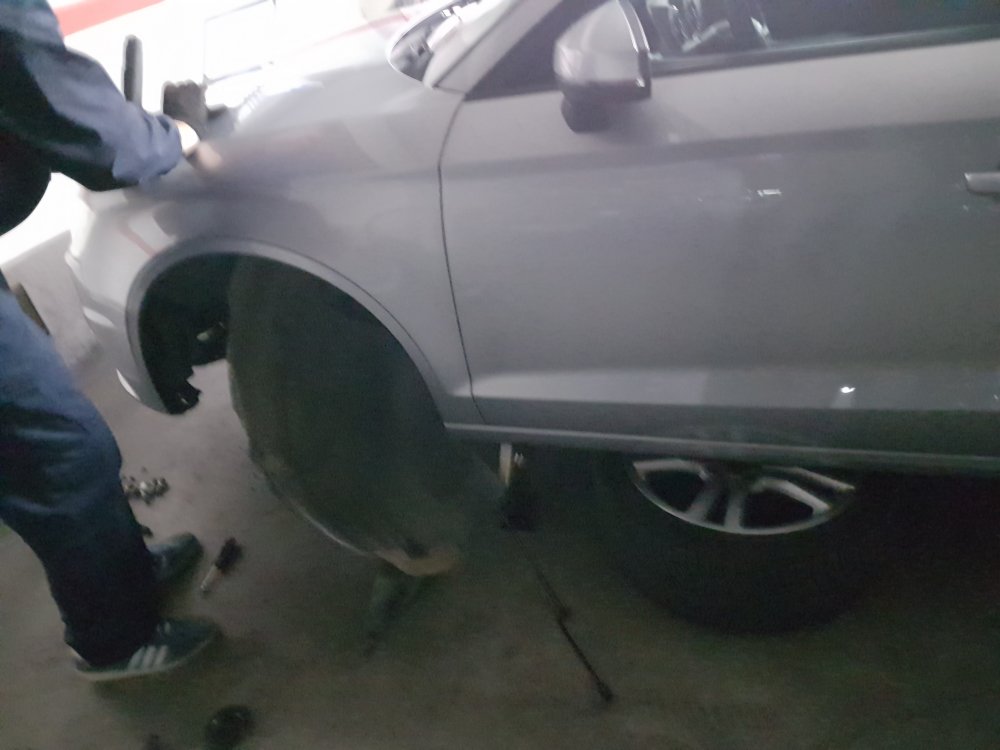

jatdt Publicado 10 de Noviembre del 2019 Autor Denunciar Publicado 10 de Noviembre del 2019 Bueno ayer tocó lío y ya están cambiadas. Gracias al tutorial del foro se hace en un ratin, el lado izquierdo costo un poco mas ya que hay poco hueco. Me queda subirlas un poco porque estan muy bajas y listo.
Javito Publicado 10 de Noviembre del 2019 Denunciar Publicado 10 de Noviembre del 2019 La que se lía para una bombilla e, cuanto mas blancas mas se las come la lluvia si, pero fíjate en la tonalidad de los faros led de ahora, son blancos azulados y los que llevan lupas se ven hasta morados los reflejos como si fueran de 6000k... yo cuando cambie pondre 5000k por que las oem se ven amarillas...

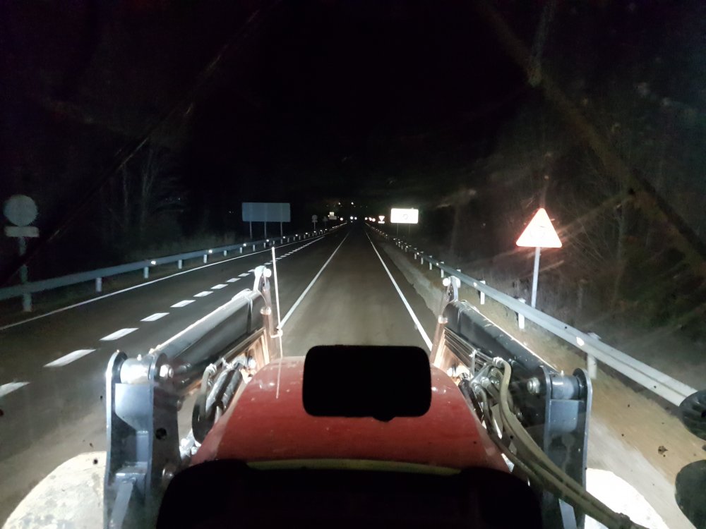

jatdt Publicado 10 de Noviembre del 2019 Autor Denunciar Publicado 10 de Noviembre del 2019 hace 10 minutos, Javito dijo: La que se lía para una bombilla e, cuanto mas blancas mas se las come la lluvia si, pero fíjate en la tonalidad de los faros led de ahora, son blancos azulados y los que llevan lupas se ven hasta morados los reflejos como si fueran de 6000k... yo cuando cambie pondre 5000k por que las oem se ven amarillas... 4300 son estas y estoy a la espera de ver cómo van de noche, En el tractor tengo dos focos led de 6500 y tiran un poco azulados el resto 8 mas son de 5000, se ve muy bien de noche. Adjunto foto.
