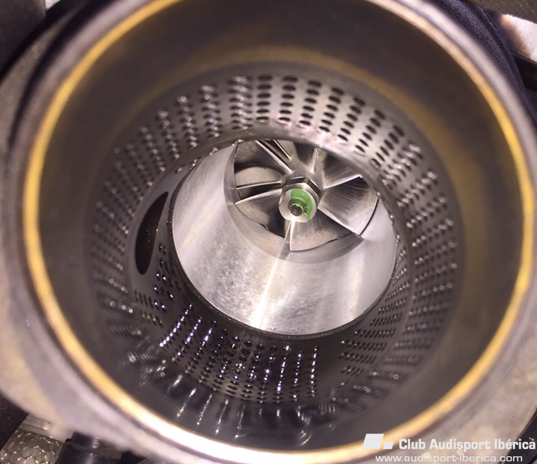

Inkgtf Publicado 26 de Septiembre del 2016 Denunciar Publicado 26 de Septiembre del 2016 Hola buenos dias, tengo un problema haber si me podeis hechar una mano por que estoy desesperado ya. El caso es que ayer viniendo de viaje de repente escuche un sonido como si pasara por encima de algun cubrecarter o algun plastico duro ( delante iba un amigo con su coche y segun el no habia nada en la carretera pero de repente se me encendio la luz amarilla de los calentadores parpadeando y empezo a perder potencia asta ponerme cuesta arriba a 70 kmh por que el coche no podia mas. Al para el coche y arrancarlo de nuevo la luz de los calentadores se apago pero el coche se ha quedado sin potencia como atmosferico y ademas suena muy muy grave el motor. De hecho suena mucho mas gordo y al acelerar suelta muxo humo negro. El turbo e observado que esta bien adjunto foto abajo. Pero el caso es que suena como si fuera un gasolina. A relenti no se escucha nada raro es solo acelerar cuando suena muy gordo. Un saludo y espero me podais hechar una mano con esto. Muchas gracias a todos Responder

Inkgtf Publicado 26 de Septiembre del 2016 Autor Denunciar Publicado 26 de Septiembre del 2016 Claro, si el turbo no tira o el tubo estra rajado las presiones son distintas y no le entra la misma cantidad de aire Gracias voy a revisar a ver, el turbo esta perfecto y gira bien. Adjunto la foto que antes se me ha olvidado. De todas formas si fuera el turbo deveria tirar aceite o algo y el humo que sale del escape es muy negro. Ademas no salen nada a ralenti solo cuando lo subo de 1500 sale humo negro y tampoco una humareda gigante, pero si suelta bastante mas de lo normal como si estubiese quemando mucho conbustible. Tambien e pensado en injectores pero no se cual serian los sintomas. Os cuento en cuanto de con el problema. Muchas gracias a todos. Responder
