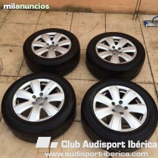

maribel-ibiza Publicado 26 de Septiembre del 2016 Autor Denunciar Publicado 26 de Septiembre del 2016 Hola a34323! Pues algo normal, pero que no sean feas de muerte Te paso un ejemplo adjunto! Si te soy franca, las de perfil bajo me tienen frita, todo el día con problemas, recuerda que las mías eran 235/35/R19 y como tampoco tengo presupuesto, porque me vine a vivir a Madrid desde Ibiza, hace nada, meter a mis hijos en el cole, libros y su P---A madre, pues de pasta fatal. Ví unas como esas con neumáticos por 200 euros y me pareció bien, pero las medidas como comentó Panadero_es, no son compatibles Me gustaría vender las mías, pero no puedo hacer todo al mismo tiempo y las cuentas de otro modo, no me salen, no puedo gastar casi ni tanto, ni más dinero. Gracias igualmente por todo el tiempo que me dedicáis siempre! (P.D. Por cierto, el pulmón del turbo que monté gracias todos vosotros hace aprox. 1 mes, sin problema ninguno aun! Mil thanks!) Responder
panadero_es Publicado 28 de Septiembre del 2016 Denunciar Publicado 28 de Septiembre del 2016 Ten en cuenta una cosa, y es que tienes que ver el ET de las llantas, para saber si te quedan muy metidas o fuera, depende de ésa numeración te pueden valer o no. La llanta que pusiste seguramente te valía, lo que no te valían eran las gomas que llevabas. Pídeselas sin goma y se las pones tú nueva. Seguro que si tienes unas llantas en 19 bonitas no tardes mucho en venderlas. No me extraña que te las quieras quitar de encima, yo con llanta 18 estoy cansado por lo poco que duran y lo caras que salen, así que tu en 19..... Responder
maribel-ibiza Publicado 28 de Septiembre del 2016 Autor Denunciar Publicado 28 de Septiembre del 2016 Ten en cuenta una cosa, y es que tienes que ver el ET de las llantas, para saber si te quedan muy metidas o fuera, depende de ésa numeración te pueden valer o no. La llanta que pusiste seguramente te valía, lo que no te valían eran las gomas que llevabas. Pídeselas sin goma y se las pones tú nueva. Seguro que si tienes unas llantas en 19 bonitas no tardes mucho en venderlas. No me extraña que te las quieras quitar de encima, yo con llanta 18 estoy cansado por lo poco que duran y lo caras que salen, así que tu en 19..... Hola! Buenos días Pues sí, totalmente de acuerdo contigo, como diría una choni: "hasta el toto de las llantas!!" El caso es que el ET, tengo que averiguar como va, donde se localiza, etc... porque no tengo idea y no tengo pegatinas de ruedas en el coche (en la tapa de la gasolina, ni en ningún lugar). Esas llantas, al menos me parecieron no tan feas, como las de los audi de mi modelo (año 2000), pero no sabría que gomas comprar, para justamente esas llantas. Fíjate si estoy harta de las llantas, que hoy vienen a buscar los de Portugal una de ellas, que tiene una rajita que apenas se ve, no se nota ni con el dedo, pero está y me pierde un poco de aire por ahí, por el flanco interno de la rueda. Ya es la segunda llanta que tengo que reparar. La verdad es que la dejan nueva, incluso de pintura, etc... pero me quema muchísimo, porque no soy de coger baches, pero creo que son por los badenes, que los cojo casi parada, pero aun así, parece que las fastidia Gracias por todo! Responder
