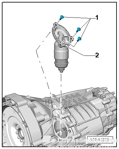

davidluab Publicado 27 de Septiembre del 2016 Denunciar Publicado 27 de Septiembre del 2016 Hola a todos ando que quiero cambiar el filtro del aceite a la caja de cambios, pero no se como de grande es esta operacion, creo que se donde va el filtro por imagenes que he visto, pero no se si hay que soltar la caja entera o con soltar el silentblock de la parte de atras ya valdria. no se si alguno que hayáis trabajado por esa zona sereis conscientes del espacio que hay o de como se saca Responder
Tineo Publicado 27 de Septiembre del 2016 Denunciar Publicado 27 de Septiembre del 2016 Elsawin no muestra en ningún momento que haya que soltar la caja, lo dibuja en un lateral e indica solamente soltar lativuillos, debajo está el filtro .....pero no me creo que pueda salir hacia arriba sin liberar espacio Si hay que soltar la caja, hay mucha tarea Responder
davidluab Publicado 27 de Septiembre del 2016 Autor Denunciar Publicado 27 de Septiembre del 2016 Elsawin no muestra en ningún momento que haya que soltar la caja, lo dibuja en un lateral e indica solamente soltar lativuillos, debajo está el filtro .....pero no me creo que pueda salir hacia arriba sin liberar espacio Si hay que soltar la caja, hay mucha tarea en la audi me han dado un presupuesto bien caro... ellos quitan la caja, eso si despues de ponerme pesado ya que me decian que no tenia filtro Responder
Tineo Publicado 27 de Septiembre del 2016 Denunciar Publicado 27 de Septiembre del 2016 (editado) Pues no hay ningún apunte en elsawin que indique retirar la caja en un 0AW multitronic. Me parece inviable sacar esa pedazo mazorca sin hacerle espacio Editado 27 de Septiembre del 2016 por Tineo Responder
davidluab Publicado 27 de Septiembre del 2016 Autor Denunciar Publicado 27 de Septiembre del 2016 (editado) dejo algunos links con imagenes del cambio, espero que saque de dudas a los que pensaban que no tenia filtro pilla en el hueco del bano motor, se afloja desde el motor por arriba, en algun link sale https://www.drive2.ru/l/5756226 https://www.drive2.ru/l/4583730/ https://www.drive2.ru/l/6666722/ http://www.audi-club.ru/index.php?threads/pomogite-s-multitronikom.419528/ https://www.drive2.ru/l/6753475/ https://www.drive2.ru/l/8158930 https://www.drive2.ru/l/742161 https://www.drive2.com/l/9432968/ Editado 27 de Septiembre del 2016 por davidluab Responder
Tineo Publicado 28 de Septiembre del 2016 Denunciar Publicado 28 de Septiembre del 2016 (editado) pues es posible que haya suficient espacio, el filtro esta detrás de ese soporte y de la conexion de los latiguillos recomiendan soplar los latiguillos (menos de 10 bar) antes de sustituir el aceite, a fin de cambiar el aceite que llega al intercambiador de calor. Editado 28 de Septiembre del 2016 por Tineo Responder
Carlisu84 Publicado 28 de Septiembre del 2016 Denunciar Publicado 28 de Septiembre del 2016 tambien lo estuve viendo en el mio y si hay sitio para retirarlo. Responder
davidluab Publicado 28 de Septiembre del 2016 Autor Denunciar Publicado 28 de Septiembre del 2016 tambien lo estuve viendo en el mio y si hay sitio para retirarlo. esta bien saberlo pues es posible que haya suficient espacio, el filtro esta detrás de ese soporte y de la conexion de los latiguillos recomiendan soplar los latiguillos (menos de 10 bar) antes de sustituir el aceite, a fin de cambiar el aceite que llega al intercambiador de calor. tambien seria buena cosa lavar la zona con agua a presion, con el fin de evitar que al quitar el filtro nos caiga m**** dentro alguno puede poner la documentacion del elsawin referente al cambio de filtro y llenado de un 2.7tdi 190cv codigo motor cama con multitronic de 8v ???? Responder
Carlisu84 Publicado 28 de Septiembre del 2016 Denunciar Publicado 28 de Septiembre del 2016 Siempre que voy a un lavadero con agua a presión lavo el motor completamente, en ese aspecto en mi caso no hay problema Desde mi CPD Responder
davidluab Publicado 3 de Octubre del 2016 Autor Denunciar Publicado 3 de Octubre del 2016 nadie con elsa que ponga el manual en castellano? Responder
VoleyJ Publicado 7 de Octubre del 2016 Denunciar Publicado 7 de Octubre del 2016 Buenas, en mi caso con un A6 2.7 multitronic os cuento las respuestas del taller sobre el filtro, puesto que tras preguntar en varios talleres mas, unos decian que se cambiaban, otros decian que no: El filtro lo hay y en Audi te dicen que es de por vida, pero nosotros lo cambiamos a los 200.000 kms. por lo menos. Este filtro del cambio va en el árbol secundario del cambio. La referencia del filtro es: 01J301517 D. El aceite es ATS de AUDI, y se cambia más a menudo. Mi prescipción es que se cambie cada 100.000 kms. La cantidad son 6 litros. Siempre hay que revisar con el bastidor la clase de cambio que lleva cada coche, porque no todos los modelos de cambio son iguales, y depende también del fabricante. A priori yo el aceite a los 60000kms y por 4 duretes mas me quedo tranquilo con el filtro cambiado Responder
Bienvenido Publicado 29 de Agosto del 2019 Denunciar Publicado 29 de Agosto del 2019 En 27/9/2016 a las 21:14, davidluab dijo: dejo algunos links con imagenes del cambio, espero que saque de dudas a los que pensaban que no tenia filtro pilla en el hueco del bano motor, se afloja desde el motor por arriba, en algun link sale https://www.drive2.ru/l/5756226 https://www.drive2.ru/l/4583730/ https://www.drive2.ru/l/6666722/ http://www.audi-club.ru/index.php?threads/pomogite-s-multitronikom.419528/ https://www.drive2.ru/l/6753475/ https://www.drive2.ru/l/8158930 https://www.drive2.ru/l/742161 https://www.drive2.com/l/9432968/ MUCHAS GRACIAS POR TODA LA INFORMACIÓN ME PONDRÉ MANOS A LA OBRA Responder
agilortiz Publicado 24 de Marzo del 2020 Denunciar Publicado 24 de Marzo del 2020 Buenos dias, davidluab, llegaste a intentar cambiar el filtro? Michas gracias por anticipado si me respondes. También tengo un A4 B8 2.7 TDI multitronic que tiene 270.000 km, siempre he hecho los mantenimientos en la casa y siempre me han dicho que no tenia filtro, y a mi siempre me ha extrañado y ahora ya he decidido que le voy a hacer yo los cambios, buscando lo que me hace falta pues encuentro esto... En el sitio que esta.... parece complicado de cambiar Responder
Carlisu84 Publicado 24 de Marzo del 2020 Denunciar Publicado 24 de Marzo del 2020 hace 1 hora, agilortiz dijo: he hecho los mantenimientos en la casa y siempre me han dicho que no tenia filtro si te sirve de consuelo a mi tambien me lo dijeron y aun diciendole que me lo cambiasen pagando lo que costase, me responden que segun el manual no pone que lleva y no lo pueden cambiar. pero me confirma por otro lado que si lleva ¿?¿? hace 1 hora, agilortiz dijo: En el sitio que esta.... parece complicado de cambiar no te creas es bastante mas simple de lo que parece, son tres tornillos eso si es bastante largo el filtro Responder
agilortiz Publicado 24 de Marzo del 2020 Denunciar Publicado 24 de Marzo del 2020 hace 5 horas, Carlisu84 dijo: si te sirve de consuelo a mi tambien me lo dijeron y aun diciendole que me lo cambiasen pagando lo que costase, me responden que segun el manual no pone que lleva y no lo pueden cambiar. pero me confirma por otro lado que si lleva ¿?¿? no te creas es bastante mas simple de lo que parece, son tres tornillos eso si es bastante largo el filtro Gracias por tu respuesta Carlisu84, pues a ver si pasa esto del confinamiento y me pongo manos a la obra... ya os contaré espero poder hacerlo para mediados de abril cuando pueda ir a compra todo.... Por donde accediste al filtro por el vano del motor o por abajo? en el 2.7 por arriba no hay mucho sitio la verdad Responder
