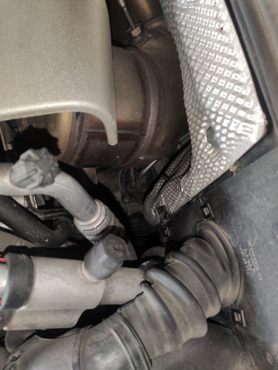

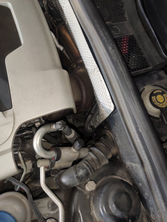

Carlisu84 Publicado 24 de Marzo del 2020 Denunciar Publicado 24 de Marzo del 2020 hace 1 hora, agilortiz dijo: Gracias por tu respuesta Carlisu84, pues a ver si pasa esto del confinamiento y me pongo manos a la obra... ya os contaré espero poder hacerlo para mediados de abril cuando pueda ir a compra todo.... Por donde accediste al filtro por el vano del motor o por abajo? en el 2.7 por arriba no hay mucho sitio la verdad en mi caso como es un 2.0TDI accedi por arriba pero por abajo es por donde se suele hacer. Responder
agilortiz Publicado 27 de Marzo del 2020 Denunciar Publicado 27 de Marzo del 2020 Pediré el aceite y el filtro y lo intentaré por abajo, por el vano de motor no hay sitio material para meter la mano... Intentaré hacer fotos del cambio Responder

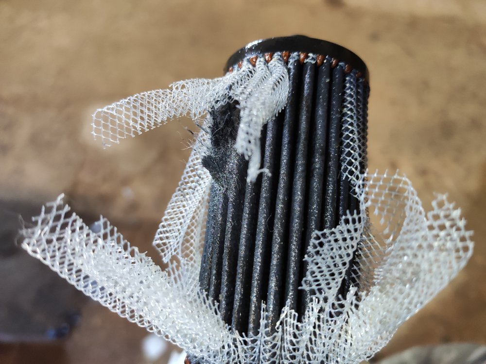

agilortiz Publicado 16 de Junio del 2020 Denunciar Publicado 16 de Junio del 2020 Pues finalmente lo he cambiado hoy. Quitando la rueda delantera izquierda y levantado en el elevador he accedido al filtro. Lo más difícil quitar el tornillo que sujeta los latiguillos encima de la caja de cambios. Pero sospecho que nunca se había cambiado, el aceite ha salido más o menos limpio, el filtro le he abierto por casualidad y está como el carbón (275.000km) Responder
