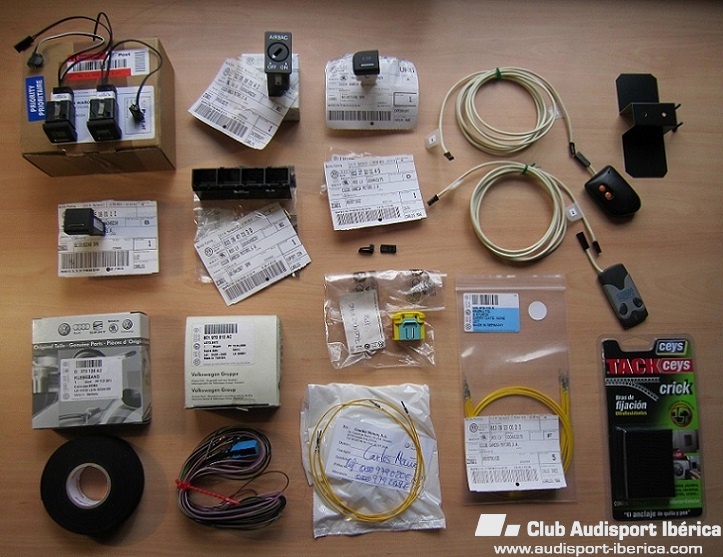

porschefan Publicado 27 de Septiembre del 2016 Denunciar Publicado 27 de Septiembre del 2016 DIY - INTEGRAR MANDO S PARA ABRIR PUERTA DEL GARAJE Un día sin más el tarjetero “cardholder” se abrió y ya no se podía dejar en su posición cerrada, como no le daba ningún uso pensé que era el momento para integrar unas botoneras con la intención de poder abrir las puertas del garaje. El brico os puede resultar útil para saber cómo desmontar la parte superior de la consola central para cambiar cualquiera de los botones alojados en esa sección (ESP, cardholder, warning, cupholder, etc) Antes de explicaros el “how to” es importante que sepáis que esa sección se divide en 2 blisters (soporte donde se albergan los botones) y el warning y que cada botón alojado en el blíster tiene una posición (no se pueden alterar el orden) Mi configuración va a ser: ESP esquina izquierda redondeada – PUERTA1 –PUERTA2 – TAPA CIEGA esquina derecha redondeada. IMPORTANTE: Si alterais esa configuración tendreís que buscar otras REFerencias. REF del tarjetero es: 8E1 941 561 C 5PR A4 -> por si alguien lo quiere cambiar REF blíster izquierdo: 8E1 941 567 5PR (X1) REF ESP: 8E 1927 134 5PR (X1) REF conmutador puerta: 8Z 0959 855C 5PR (X2) REF tapa ciega: 8E 194 1516 5PR (X1) REF caja-conector: 4D0971636A (X2) REF cables con pines: 000979009EA (X4) Dependiendo del mando y de su alimentación (9V, 12V) tendremos que integrar algún elemento para regular la tensión, en mi caso busqué uno de 12V asi que va directo. Podéis sacar los 12V de muchos de los botones contiguos o como en mi caso, me parecía más limpia la instalación, de los dos cables que dan la alimentación para la iluminación del tarjetero. NOTA: Aseguraros de coger +12V y no -12V… Después de pasar por Audi varias veces pues se equivocaron en el empaquetado y recibí el ESP con la esquina en la derecha podemos ir trabajando en casa. No se si apreciáis que el pulsador para la segunda puerta (tercera posición) no se puede poner porque el blíster tiene un nervio y el botón unas guias que no encajan… Con un poco de cuidado trabajo sobre la guía del botón con la dremel y la elimino Responder
porschefan Publicado 27 de Septiembre del 2016 Autor Denunciar Publicado 27 de Septiembre del 2016 Hora de interconectar los conmutadores de PUERTA PIN1: luz PIN2: vacio PIN3: luz PIN4: 12V PIN5: vacio PIN6: 12V Los cables Como veis tienen posición y una vez los metes en el conector quedan fijados (sin soldar, ni apretar, ni herramientas adicionales) Responder
porschefan Publicado 27 de Septiembre del 2016 Autor Denunciar Publicado 27 de Septiembre del 2016 Los cables los cortamos por la mitad para tener los 8 pines que necesito cablear Desmontamos el mando y tras localizar los micro switches que dan servicio a las 2 puertas cableamos y soldamos En vez de comprar una cajita para proteger el circuito y las soldaduras utilicé la misma caja del mando (sólo tuve que hacerle dos agujeros para sacar los cables) Voilá… Hora de llevarlo al coche, desmontar todo lo necesario e integrarlo Responder

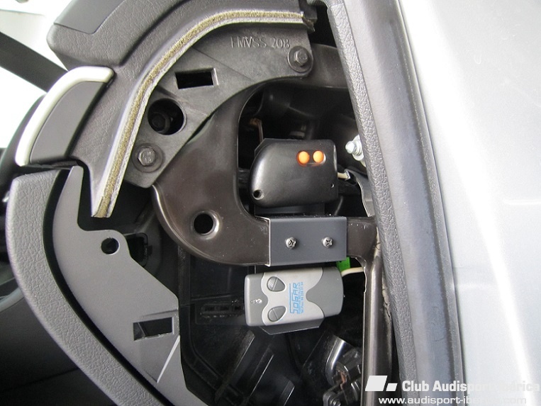

Peixet Publicado 28 de Septiembre del 2016 Denunciar Publicado 28 de Septiembre del 2016 Yo lo que hice fue ponerle unos conectores a los mandos para poder desmontarlos en caso de necesidad. Responder
Peixet Publicado 28 de Septiembre del 2016 Denunciar Publicado 28 de Septiembre del 2016 Y me hice una pieza para tenerlos accesibles en la tapa lateral derecha del salpicadero. Responder
Peixet Publicado 28 de Septiembre del 2016 Denunciar Publicado 28 de Septiembre del 2016 En mi caso, como tengo una puerta corredera y otra tipo preleva, puse estos mandos Responder
