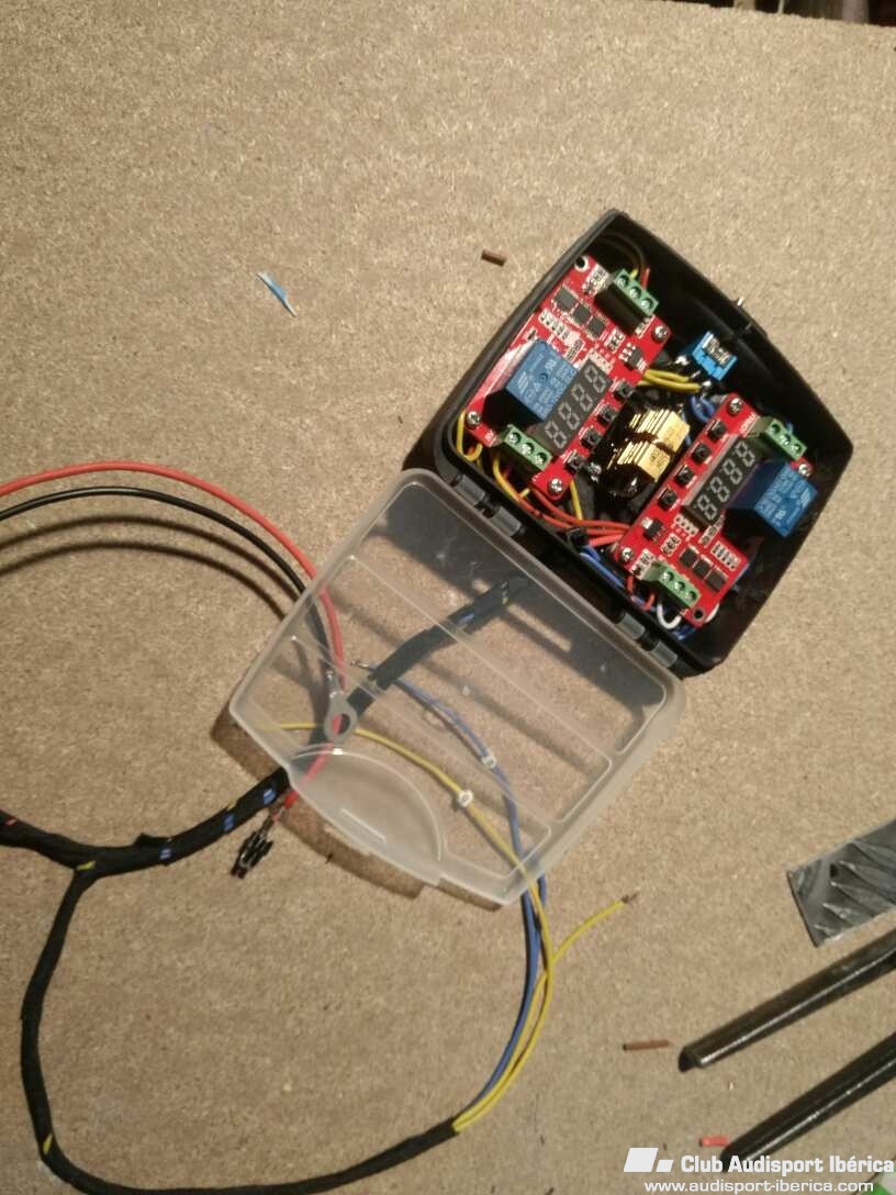

Tineo Publicado 5 de Noviembre del 2016 Denunciar Publicado 5 de Noviembre del 2016 (editado) El dia de lluvia ha servido para frikear en casa?jaja Si estas por Madrid y necesitas una mano amiga, avisame Por aqui un ingeniero si te sirve Sent from my SM-N9005 using Tapatalk Jaja, si,siHa sido un día de perros, Nos falta instalar y ajustar la programación de tiempos. Hasta ahora sin incidencias respecto al comportamiento esperado. Editado 5 de Noviembre del 2016 por Tineo Responder
matraca Publicado 6 de Noviembre del 2016 Denunciar Publicado 6 de Noviembre del 2016 Y los errores, cantan? Un saludo tineo. Responder
davidluab Publicado 6 de Noviembre del 2016 Denunciar Publicado 6 de Noviembre del 2016 ... Ya tengo una ristra de cinco leds en el intermitente trasero.... Porque hacer full dynamic con los 5 que ya tienes igual es poco noo??.... La verdad es que no me atrevo y tampoco seria tan complicado usando los cinco primeros 5 canales de esta placa dentro del intermitente. http://www.exledusa.com/sequential-moving-led-module-diy-kit-10-channel-ports.html puff ya casi que para meterte en ese jaleo, es mas practico y sobre todo mas barato meter un arduino y te quitas de tener que usar un temporizador para cada led, con un arduino y las salidas a los modulos de los reles lo tienes todo y lo configuras como quieras para el que no sepa que es arduino, es un pequeño microcontrolador con hardware y software libre extendidisimo por todo el mundo, lo han usado para hacer todo lo que te puedas imaginar desde convertirlo en un reloj digital a un mando a distancia para la tele, en un sistema domotico , en una camara fotografica en un movil, en coches..... de todo tienes placas de expansion de todo tipo porsupuesto cambus tambien pero para este caso como un temporizador para que cuando le llegase la entrada del intermitente haga la temporizacion de las salidas para los led con ese precioso efecto Ademas si se quiere que al dar los warning actue de otra manera no hay problema, se programa para que si se activan las entradas del intermitente izquierdo y los derecho a la vez actue como de origen o como se quisiera La placa de arduino uno vale dos perras 2,90€ la mas pequeña tiene 14 entradas/Salidas, unas resistencias para usarlas de divisores de tension ya que las entradas son de 0v a 5v max y un modulo de reles que valen a 52 cnt el rele.... os dejo unos links por si os pica la curiosidad, por lo que vale que es menos que un cubata os invento a que probeis, tiene infinidad de posibilidades en el coche y en la casa os dejo la placa arduino one y unos reles para las salidas en distintos tipos https://es.aliexpress.com/store/product/UNO-R3-CH340G-ATmega328P-compatible-for-Arduino-UNO-R3/1950989_32523366108.html?ws_ab_test=searchweb0_0,searchweb201602_2_10092_10091_10090_10088_10089,searchweb201603_1&btsid=9e9bf304-3ecb-4f17-a8e7-a0cff018de19 https://es.aliexpress.com/store/product/Free-Shipping-1PCS-5V-low-level-trigger-One-1-Channel-Relay-Module-interface-Board-Shield-For/343255_32480128984.html?ws_ab_test=searchweb0_0,searchweb201602_2_10092_10091_10090_10088_10089,searchweb201603_1&btsid=57600124-8e3a-489a-8d83-d7099e05a014 https://es.aliexpress.com/store/product/1pcs-lot-4-channel-relay-module-4-channel-relay-control-board-with-optocoupler-Relay-Output-4/731260_32340914033.html?ws_ab_test=searchweb0_0,searchweb201602_2_10092_10091_10090_10088_10089,searchweb201603_1&btsid=aa908b5f-1af4-46ed-b354-5f5325547fbb https://es.aliexpress.com/store/product/5V-1-Channel-OMRON-SSR-G3MB-202P-Solid-State-Relay-Module-240V-2A-Output-with-Resistive/535576_32310604393.html?ws_ab_test=searchweb0_0,searchweb201602_2_10092_10091_10090_10088_10089,searchweb201603_1&btsid=b6ced2cb-1d17-4fb0-ae9b-a2fa01edc0ec https://es.aliexpress.com/store/product/New-Four-channel-Relay-Shield-5V-4-Channel-Relay-Shield-Module-for-Arduino/1414081_2038556599.html?ws_ab_test=searchweb0_0,searchweb201602_2_10092_10091_10090_10088_10089,searchweb201603_1&btsid=57600124-8e3a-489a-8d83-d7099e05a014 Responder
Tineo Publicado 6 de Noviembre del 2016 Denunciar Publicado 6 de Noviembre del 2016 Y los errores, cantan? Un saludo tineo. Esta sin probar en el coche. Habrá que esperar a la semana que viene. Más que al fallo en fis a lo que le temo es a ciclos de encendidos fantasma, posiblemente voy a necesitar de tus conocimientos con el canal 181, maestro!! Responder
Tineo Publicado 6 de Noviembre del 2016 Denunciar Publicado 6 de Noviembre del 2016 y tampoco seria tan complicado sando los cinco primeros 5 canales de esta placa dentro del intermitente. http://www.exledusa.com/sequential-moving-led-module-diy-kit-10-channel-ports.html puff ya casi que para meterte en ese jaleo, es mas practico y sobre todo mas barato meter un arduino y te quitas de tener que usar un temporizador para cada led, con un arduino y las salidas a los modulos de los reles lo tienes todo y lo configuras como quieras ... es una buena opcion y mas flexible, pero habria que hacerla fuera del intermitente. a ver quien se tira a la piscina, yo ya dije que no.. hasta que se me pase. Responder
Tineo Publicado 7 de Noviembre del 2016 Denunciar Publicado 7 de Noviembre del 2016 Y los errores, cantan? Un saludo tineo. Esta sin probar en el coche. Habrá que esperar a la semana que viene. Más que al fallo en fis a lo que le temo es a ciclos de encendidos fantasma, posiblemente voy a necesitar de tus conocimientos con el canal 181, maestro!! ya tenemos plan B con vagcom si el flickering nos hace una mala jugada en la instalación, A ver si tenemos tiempo y el sábado que viene instalamos el invento. Gracias mr. matraca.! Responder

lukiA3 Publicado 7 de Noviembre del 2016 Denunciar Publicado 7 de Noviembre del 2016 El dia de lluvia ha servido para frikear en casa?jaja Si estas por Madrid y necesitas una mano amiga, avisame Por aqui un ingeniero si te sirve Sent from my SM-N9005 using Tapatalk Jaja, si,siHa sido un día de perros, Nos falta instalar y ajustar la programación de tiempos. Hasta ahora sin incidencias respecto al comportamiento esperado. Ohh siii lo quiero lo quiero lo quiero jajajaa. Estoy a la espera de vuestras pruebas, con las ansias ya he pedido 3 unidades FRM01 haber cuanto tardan Responder
Tineo Publicado 7 de Noviembre del 2016 Denunciar Publicado 7 de Noviembre del 2016 Estoy a la espera de vuestras pruebas, con las ansias ya he pedido 3 unidades FRM01 haber cuanto tardanque impaciente... pero espérate una semana hooo!! Responder
lukiA3 Publicado 7 de Noviembre del 2016 Denunciar Publicado 7 de Noviembre del 2016 Estoy a la espera de vuestras pruebas, con las ansias ya he pedido 3 unidades FRM01 haber cuanto tardanque impaciente... pero espérate una semana hooo!! Yo esperare mordiéndome las uñas no te preocupes. Y también agradecerte la labor que haces, por mi cabeza ni pasaría semejante invento, Responder
