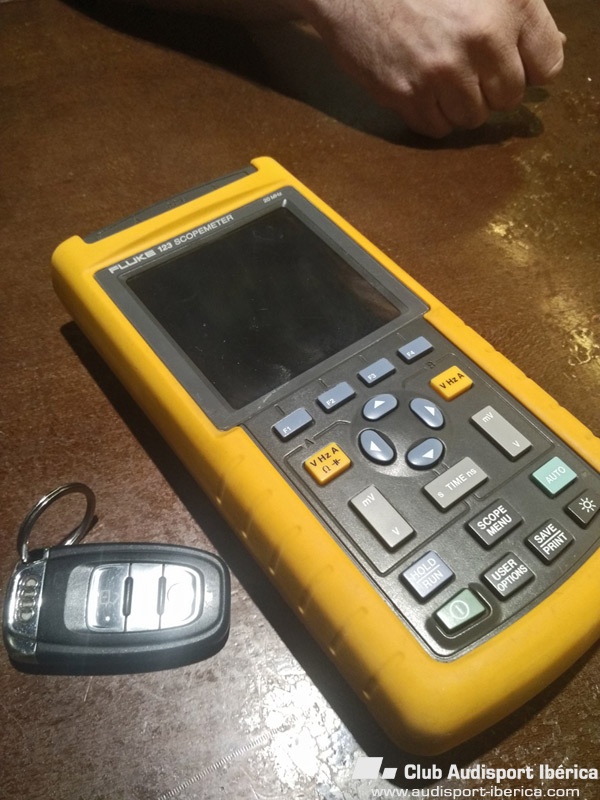

Tineo Publicado 18 de Noviembre del 2016 Denunciar Publicado 18 de Noviembre del 2016 ya me han prestado un "chivato" de los buenos Despues de mirar por todo internete no hay ninguna documentación del tipo de señal que tenenemos en ese cable A ver si para fin de mes lo tenemos medicado. Has escogido ignorar todos los mensajes de: alagar27. Responder

franvix92 Publicado 21 de Noviembre del 2016 Denunciar Publicado 21 de Noviembre del 2016 ya me han prestado un "chivato" de los buenos Despues de mirar por todo internete no hay ninguna documentación del tipo de señal que tenenemos en ese cable A ver si para fin de mes lo tenemos medicado. Has escogido ignorar todos los mensajes de: alagar27. Que no decaigan esos animos! JajaQue tal va ese fluke? Has dado con el fallo? [emoji14] Sent from my SM-N9005 using Tapatalk Responder
Tineo Publicado 21 de Noviembre del 2016 Denunciar Publicado 21 de Noviembre del 2016 ..Que tal va ese fluke? Has dado con el fallo? [emoji14] ... jajaja, es que estamos sin tiempo para nada y el coche de ze no lo tengo a mano. El FLUKE va de cine, Hacia años que no hacía cosas con estos juguetes y es un pedazo aparato; ya es un osciloscopio profesional (nuevo cuesta más de 700 pavos) y permite perfectamente cazar las señales periódicas segun el trigger de activación. Tengo encargado unos componentes (sigo pensando que con un filtro paso bajo RC se resuelva todo) espero me lleguen pronto y sino al menos ya le haremos un diagnostico in situ. Si no es antes, tenemos pedazo kdda bricolajera el 4 de diciembre y vaya si habrá operación a corazon abierto. Responder
franvix92 Publicado 21 de Noviembre del 2016 Denunciar Publicado 21 de Noviembre del 2016 ..Que tal va ese fluke? Has dado con el fallo? [emoji14] ... jajaja, es que estamos sin tiempo para nada y el coche de ze no lo tengo a mano. El FLUKE va de cine, Hacia años que no hacía cosas con estos juguetes y es un pedazo aparato; ya es un osciloscopio profesional (nuevo cuesta más de 700 pavos) y permite perfectamente cazar las señales periódicas segun el trigger de activación. Tengo encargado unos componentes (sigo pensando que con un filtro paso bajo RC se resuelva todo) espero me lleguen pronto y sino al menos ya le haremos un diagnostico in situ. Si no es antes, tenemos pedazo kdda bricolajera el 4 de diciembre y vaya si habrá operación a corazon abierto. Jajajajaj perfecto!!! El fluke lo use en alguna practica de la uni, pero eso ya quedo en el baul de los recuerdos jaja. Mucho animo!!!! Sent from my SM-N9005 using Tapatalk Responder
