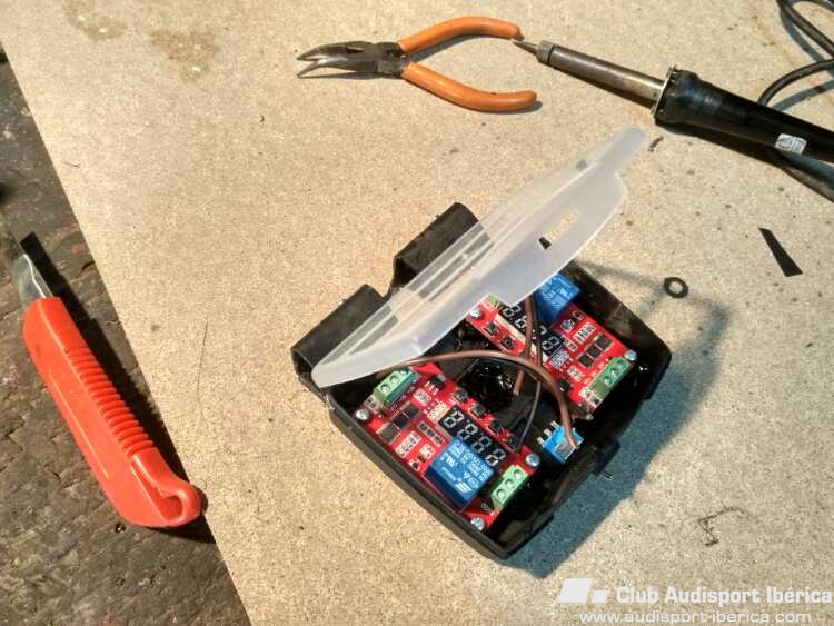

Tineo Publicado 11 de Diciembre del 2016 Denunciar Publicado 11 de Diciembre del 2016 Hay que comprar 4 FRM01? Que vienen a ser 4 de estos no? https://m.es.aliexpress.com/item/32606140625.html?trace=storeDetail2msiteDetail&spm=2114.04010208.3.135.MmXWXk&ws_ab_test=searchweb0_0,searchweb201602_3_10056_10065_10055_10068_10054_10069_10059_10073_10017_10070_10060_10061_10052_10062_10053_10050_10051,searchweb201603_4&btsid=ab6638e6-a238-4333-bc39-48bb269995a7 Sent from my SM-N9005 using Tapatalk Noo! Jajaja,Solo hacen falta dos unidades de esos módulos. Ya pondre una relación de material una vez tengamos la v2 operativa enseguida Responder
franvix92 Publicado 12 de Diciembre del 2016 Denunciar Publicado 12 de Diciembre del 2016 Hay que comprar 4 FRM01? Que vienen a ser 4 de estos no? https://m.es.aliexpress.com/item/32606140625.html?trace=storeDetail2msiteDetail&spm=2114.04010208.3.135.MmXWXk&ws_ab_test=searchweb0_0,searchweb201602_3_10056_10065_10055_10068_10054_10069_10059_10073_10017_10070_10060_10061_10052_10062_10053_10050_10051,searchweb201603_4&btsid=ab6638e6-a238-4333-bc39-48bb269995a7 Sent from my SM-N9005 using Tapatalk Noo! Jajaja,Solo hacen falta dos unidades de esos módulos. Ya pondre una relación de material una vez tengamos la v2 operativa enseguida Pedidos 2 FRM01 que es lo que más tarda. Y ya cuando lleguen me acerco a una tienda de electrónica a pedir las resistencias y diodos de potencia [emoji16] Gracias! Sent from my SM-N9005 using Tapatalk Responder

Tineo Publicado 13 de Diciembre del 2016 Denunciar Publicado 13 de Diciembre del 2016 Yo pedi 3 como aconsejo Tineo, por si alguno se va ya hay repuesto instantáneo. Lo demás haré como tu y lo comprare en la tienda de electrónica. la próxima semana voy a abrir un hilo aparte con materiales, diagramas y fotos del montaje que nos traemos de esta implementacion del semisecuencial. Dejamos este hilo para otras soluciones e ideas que vayan surgiendo. Obviamente lo más complicado es conseguir los modulos FRM01 a buen precio, pero en aliexpress tambien podemos localizar el resto de material. Asi a bote pronto hará falta: - 1 caja de plástico para alojar todo: yo use una mini caja organizadora del leroy merly 30x120x100 mm vaciando sus dividisiones. Es perfecta por sólo 1,10 euros http://www.leroymerlin.es/fp/14699440/estuche-de-8-compartimentos-plastiken-pocket-titanium - 2 módulos temporizadores FRM01 <13 euros> - 2 resistencias blindadas 50RJ para 10Watios o más. Esto es "relativamente caro" <7-9 euros> https://es.aliexpress.com/store/product/5PCS-NEW-10W-50R-50OHM-50RJ-50ohm-high-power-resistors-LED-load-wirewound-resistors-gold-aluminum/124939_32759723157.html?spm=2114.04010208.3.67.MpmPcP&ws_ab_test=searchweb0_0,searchweb201602_2_10065_10068_10084_10083_10080_10082_10081_10060_10061_10062_10056_10055_10037_10054_10059_10032_10099_10078_10079_10077_10103_10073_10102_10096_10052_10050_10051,searchweb201603_8&btsid=501eabe8-e3d9-402f-bb54-54fbd13889d1 - Una placa de aluminio 10x15cms mas o menos - cable 0.50mm (20 AWG) de 4 colores para no liarse aunque puede hacerse con todo al mismo color: algo mas de un metro de cada uno unos 3 -5 euros para el filtro: - 2 condensadores electrolíticos 10uF (de 50 o 100 Voltios) <son céntimos de euro en tienda electronica> - 2 resistencias 4.7K ohmios <son céntimos de euro en tienda electronica> y opcionalmente: dos diodos de potencia de 3A <son céntimos de euro en tienda electronica> un interruptor de dos estados y seis polos <un euro> https://es.aliexpress.com/item/Hot-saleAC-3A-250V-6A-125V-6-Pin-DPDT-On-On-2-Position-Mini-Toggle-Switch/32774796734.html?spm=2114.13010308.0.0.8MjFOr un minirelé 12v de 8 polos para inhibir el filtro sin contacto puesto <2 euros> https://es.aliexpress.com/store/product/1pcs-lot-RY12W-K-12V-DPDT-Miniature-Relay-New-Original/1084291_32704147399.html?spm=2114.04010208.3.26.wJYB6a&ws_ab_test=searchweb0_0,searchweb201602_2_10065_10068_10084_10083_10080_10082_10081_10060_10061_10062_10056_10055_10037_10054_10059_10032_10099_10078_10079_10077_10103_10073_10102_10096_10052_10050_10051,searchweb201603_8&btsid=52ca1b3c-ff47-4beb-94c3-8076e502f4cf conectores rápidos tipo AMP para instalar una alternativa de emergencia sin herramientas, <dos euros> por ejemplo: https://es.aliexpress.com/item/5-sets-Kit-3-Pin-Way-Waterproof-Electrical-Wire-automotive-Connector-Plug-for-car/32716008104.html?spm=2114.10010408.1000014.3.UbqYP2&scm=1007.13338.50051.0&pvid=2e06277d-5ccb-4c15-92a2-02991b798369&tpp=1&detailNewVersion=&categoryId=200001565 aunque requiere tener una tenaza para crimpar los cables, tambien se puede hacer con un alicate pequeño. Responder
lukiA3 Publicado 15 de Diciembre del 2016 Denunciar Publicado 15 de Diciembre del 2016 Yo pedi 3 como aconsejo Tineo, por si alguno se va ya hay repuesto instantáneo. Lo demás haré como tu y lo comprare en la tienda de electrónica. la próxima semana voy a abrir un hilo aparte con materiales, diagramas y fotos del montaje que nos traemos de esta implementacion del semisecuencial. Dejamos este hilo para otras soluciones e ideas que vayan surgiendo. Obviamente lo más complicado es conseguir los modulos FRM01 a buen precio, pero en aliexpress tambien podemos localizar el resto de material. Asi a bote pronto hará falta: - 1 caja de plástico para alojar todo: yo use una mini caja organizadora del leroy merly 30x120x100 mm vaciando sus dividisiones. Es perfecta por sólo 1,10 euros http://www.leroymerlin.es/fp/14699440/estuche-de-8-compartimentos-plastiken-pocket-titanium - 2 módulos temporizadores FRM01 <13 euros> - 2 resistencias blindadas 50RJ para 10Watios o más. Esto es "relativamente caro" <7-9 euros> https://es.aliexpress.com/store/product/5PCS-NEW-10W-50R-50OHM-50RJ-50ohm-high-power-resistors-LED-load-wirewound-resistors-gold-aluminum/124939_32759723157.html?spm=2114.04010208.3.67.MpmPcP&ws_ab_test=searchweb0_0,searchweb201602_2_10065_10068_10084_10083_10080_10082_10081_10060_10061_10062_10056_10055_10037_10054_10059_10032_10099_10078_10079_10077_10103_10073_10102_10096_10052_10050_10051,searchweb201603_8&btsid=501eabe8-e3d9-402f-bb54-54fbd13889d1 - Una placa de aluminio 10x15cms mas o menos - cable 0.50mm (20 AWG) de 4 colores para no liarse aunque puede hacerse con todo al mismo color: algo mas de un metro de cada uno unos 3 -5 euros para el filtro: - 2 condensadores electrolíticos 10uF (de 50 o 100 Voltios) <son céntimos de euro en tienda electronica> - 2 resistencias 4.7K ohmios <son céntimos de euro en tienda electronica> y opcionalmente: dos diodos de potencia de 3A <son céntimos de euro en tienda electronica> un interruptor de dos estados y seis polos <un euro> https://es.aliexpress.com/item/Hot-saleAC-3A-250V-6A-125V-6-Pin-DPDT-On-On-2-Position-Mini-Toggle-Switch/32774796734.html?spm=2114.13010308.0.0.8MjFOr un minirelé 12v de 8 polos para inhibir el filtro sin contacto puesto <2 euros> https://es.aliexpress.com/store/product/1pcs-lot-RY12W-K-12V-DPDT-Miniature-Relay-New-Original/1084291_32704147399.html?spm=2114.04010208.3.26.wJYB6a&ws_ab_test=searchweb0_0,searchweb201602_2_10065_10068_10084_10083_10080_10082_10081_10060_10061_10062_10056_10055_10037_10054_10059_10032_10099_10078_10079_10077_10103_10073_10102_10096_10052_10050_10051,searchweb201603_8&btsid=52ca1b3c-ff47-4beb-94c3-8076e502f4cf conectores rápidos tipo AMP para instalar una alternativa de emergencia sin herramientas, <dos euros> por ejemplo: https://es.aliexpress.com/item/5-sets-Kit-3-Pin-Way-Waterproof-Electrical-Wire-automotive-Connector-Plug-for-car/32716008104.html?spm=2114.10010408.1000014.3.UbqYP2&scm=1007.13338.50051.0&pvid=2e06277d-5ccb-4c15-92a2-02991b798369&tpp=1&detailNewVersion=&categoryId=200001565 aunque requiere tener una tenaza para crimpar los cables, tambien se puede hacer con un alicate pequeño. Oido cocina, todo lo del Ali a la cesta y lo demás iré a la tienda de electrónica que tengo aquí al lado. Gracias por ir informando de todo, asi voy recopilando. Una preguntita Tineo, Como va conectado al piloto, intercalando el modulo entre el conector del coche y el del piloto con los conectores AMP que has puesto? Responder
Tineo Publicado 15 de Diciembre del 2016 Denunciar Publicado 15 de Diciembre del 2016 .... Como va conectado al piloto, intercalando el modulo entre el conector del coche y el del piloto con los conectores AMP que has puesto? no, esto va en un lado del maletero, junto a la confort. Se intercala en los dos cables que llevan la señal al piloto. ya quedará claro con las fotos. Responder
lukiA3 Publicado 15 de Diciembre del 2016 Denunciar Publicado 15 de Diciembre del 2016 .... Como va conectado al piloto, intercalando el modulo entre el conector del coche y el del piloto con los conectores AMP que has puesto? no, esto va en un lado del maletero, junto a la confort. Se intercala en los dos cables que llevan la señal al piloto. ya quedará claro con las fotos. Perfecto, mejor aun. Te sigo mientras me muerdo las uñas hasta que me llege la materia prima. Responder
