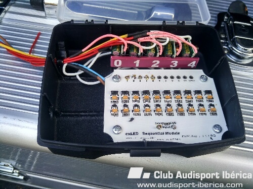

Tineo Publicado 2 de Marzo del 2017 Denunciar Publicado 2 de Marzo del 2017 No pasa nada por el minimo ya que quería pedir 2 juegos (uno para mi, y el otro seguro se lo quedaría mi hermano para un A3 Sportback del 2016 y sino para otro colega que tiene un A4 Facelift. Pues creo que voy a hacer un pedido en breve. Gracias y ya contaré avances al respecto sALu2s ponles un correo a ver si el precio es por un set o por cada módulo individual que no parece claro. pago por Paypal pero en los portes por pedido te crujen (unos 20 euros); eso sí, lo tienes en menos de una semana por Fedex. Responder
barturillo Publicado 2 de Marzo del 2017 Denunciar Publicado 2 de Marzo del 2017 Con este aparato koreano es simplemente enchufar y a correr en un avant facelift? lo digo porque queda genial, pero la adaptación deTineo, al menos para mi es imposible de realizar a pesar de que me encanta el efecto (a quien no!!) Responder
avant_quattro Publicado 3 de Marzo del 2017 Denunciar Publicado 3 de Marzo del 2017 Con este aparato koreano es simplemente enchufar y a correr en un avant facelift? lo digo porque queda genial, pero la adaptación deTineo, al menos para mi es imposible de realizar a pesar de que me encanta el efecto (a quien no!!) Efectivamente, en teoría habría que identificar el cable de los intermitentes cortar y colocar esta centralita. Lo que no se sabe es el efecto que harán, no sé si serán intermitentes fulldynamic o semi-fulldynamic (sea cual sea será distinto y mejor que el tipico intermitente tradicional). Tmb a ver luego como actuan estas centralitas con el contacto y sin contacto puesto (tema de ruidos)....pero bueno malo será y alguien tiene que ser el primero. Estoy a la espera de que me respondan y aclaren un par de dudas. Espero tenerlos en breves y poder hacer alguna prueba. sALu2s Responder
Tineo Publicado 3 de Marzo del 2017 Denunciar Publicado 3 de Marzo del 2017 Con este aparato koreano es simplemente enchufar y a correr en un avant facelift? lo digo porque queda genial, pero la adaptación deTineo, al menos para mi es imposible de realizar a pesar de que me encanta el efecto (a quien no!!) Efectivamente, en teoría habría que identificar el cable de los intermitentes cortar y colocar esta centralita. Lo que no se sabe es el efecto que harán, no sé si serán intermitentes fulldynamic o semi-fulldynamic (sea cual sea será distinto y mejor que el tipico intermitente tradicional). Tmb a ver luego como actuan estas centralitas con el contacto y sin contacto puesto (tema de ruidos)....pero bueno malo será y alguien tiene que ser el primero. Estoy a la espera de que me respondan y aclaren un par de dudas. Espero tenerlos en breves y poder hacer alguna prueba. sALu2s el efecto es un semidynamic; la instalacion muy simple cables rojos intercalados en el cable del intermitente. Cable negro a cualquier masa del vehiculo. La ruletita azul es un regulador de velocidad. Responder

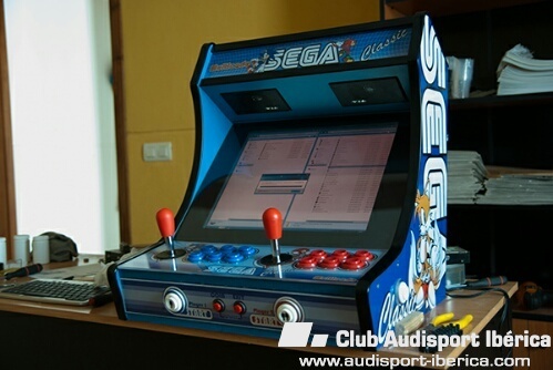

Tineo Publicado 8 de Marzo del 2017 Denunciar Publicado 8 de Marzo del 2017 Ya tenemos un avance de un "discreto" fulldynamic de cinco etapas de alta potencia para mis pilotos, jajaja. Hasta semana santa no hay tiempo para más sarao y es que también estoy liado en el montaje de una bartop, jajaja Responder
franvix92 Publicado 8 de Marzo del 2017 Denunciar Publicado 8 de Marzo del 2017 Ya tenemos un avance de un "discreto" fulldynamic de cinco etapas de alta potencia para mis pilotos, jajaja. Hasta semana santa no hay tiempo para más sarao y es que también estoy liado en el montaje de una bartop, jajaja Grande Tineo!! Sent from my SM-N9005 using Tapatalk Responder
danielvit Publicado 8 de Marzo del 2017 Denunciar Publicado 8 de Marzo del 2017 Tineo para los que no tenemos tus conocimientos ¿que es un bartop? Enviado desde mi SM-G900F mediante Tapatalk Responder
Tineo Publicado 8 de Marzo del 2017 Denunciar Publicado 8 de Marzo del 2017 Tineo para los que no tenemos tus conocimientos ¿que es un bartop? Enviado desde mi SM-G900F mediante Tapatalk Uyy Mucho jovencito por aquí.. Una bartop es algo como esto!!!! Jajajaja, una recreativa de los 80' Responder
