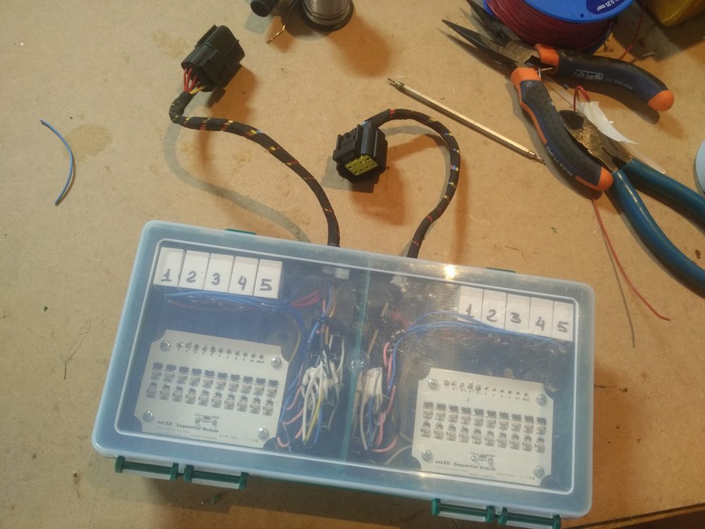

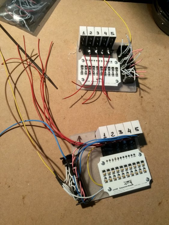

Tineo Publicado 22 de Mayo del 2017 Denunciar Publicado 22 de Mayo del 2017 Ya estamos embarcados en la implementacion de un fulldynamic de cinco transiciones para los pilotos traseros. Un problema con el que me encontré es que mis leds de alta potencia tienen una alta demanda de corriente (hasta 800mA) y pone en peligro la placa que "secuencializa" al ir por encima de la corriente nominal: las consecuencias son que los componentes se calientan peligrosamente y comprometen exageradamente la fiabilidad del conjunto Esos módulos numerados que aparecen en la foto son relés electrónicos SSR de 5A DC; la idea es usarlos como puente aislante entre la placa coreana y los drivers de potencia. Es la manera de dejar una instalación fiable ya que la potencia no pasa por la placa (de esta forma pasamos de atravesar 400mA a sólo 15mA por canal). Todo son ventajas, sin ruido sonoro, sin ruido eléctrico, respuesta casi instantánea y sobradísimos de potencia (x10); la unica pega es el coste pero han bajado, ya se consiguen a menos de 2,50 euros cada uno en Asia. esto marcha Responder

asser74 Publicado 24 de Mayo del 2017 Denunciar Publicado 24 de Mayo del 2017 En 22/5/2017 a las 17:30, Tineo dijo: Ya estamos embarcados en la implementacion de un fulldynamic de cinco transiciones para los pilotos traseros. Un problema con el que me encontré es que mis leds de alta potencia tienen una alta demanda de corriente (hasta 800mA) y pone en peligro la placa que "secuencializa" al ir por encima de la corriente nominal: las consecuencias son que los componentes se calientan peligrosamente y comprometen exageradamente la fiabilidad del conjunto Esos módulos numerados que aparecen en la foto son relés electrónicos SSR de 5A DC; la idea es usarlos como puente aislante entre la placa coreana y los drivers de potencia. Es la manera de dejar una instalación fiable ya que la potencia no pasa por la placa (de esta forma pasamos de atravesar 400mA a sólo 15mA por canal). Todo son ventajas, sin ruido sonoro, sin ruido eléctrico, respuesta casi instantánea y sobradísimos de potencia (x10); la unica pega es el coste pero han bajado, ya se consiguen a menos de 2,50 euros cada uno en Asia. esto marcha Buenooooooooooo.... Si ya me parecieron muchos "cablecitos" en el anterior brico este...... bufffff..... no se yo..... Imagino que a parte de todo esto lo suyo será hacerse con unos faros traseros nuevos no?? Al final ya me veo otra vez liado como hagas el brico.... Si el resultado del primero es muy bueno como semi secuencial este va a ser la leche!!!!!!! Ansiosos esperamos buenas nuevas y por supuesto..... GRACIAS POR COMPARTIR TODO ESTO Responder
Tineo Publicado 29 de Mayo del 2017 Denunciar Publicado 29 de Mayo del 2017 (editado) En Wed May 24 2017 a las 16:48, asser74 dijo: .... Imagino que a parte de todo esto lo suyo será hacerse con unos faros traseros nuevos? En vuestro caso, tenéis una operación de faros bastante compleja (en esto el doctor @matraca ya tiene un máster) agravado por el hecho de tener pareja de pilotos por cada lado. Yo diría que sí, impepinable disponer de otro juego de pilotos. En mi caso es más simple (pre-restyling): son solo cinco leds de alta potencia por piloto y la "operación" es menos compleja, le he estado dando vueltas al asunto y el módulo de control, SSRs y drivers va a ir todo junto en una esquina del maletero a fin de quedar bien resguardados de intemperie. Los conectores 8pin también van a permitir disponer de un plan B instantáneo por si falla el sistema o si hay "problemas" en itv. A ver si atacamos pronto la instalación que esto es el Escorial Editado 29 de Mayo del 2017 por Tineo Responder
