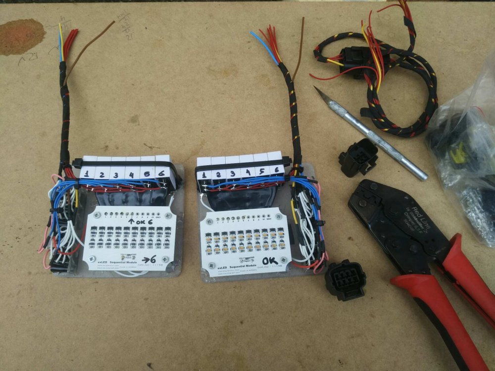

Tineo Publicado 6 de Junio del 2017 Denunciar Publicado 6 de Junio del 2017 hace 9 horas, Rafac dijo: Felicidades por esta pasada. Crees que en ITV tienen relación de los vehículos que llevan de serie intermitentes secuenciales? El Q2 los lleva, y supongo que algún otro modelo lo debe incorporar también Hay unos cuantos modelos (aparte de los nuevos audis) que lo traen, de hecho acabo de ver un Mondeo y un ds4 nuevo con un sistema similar. Así que ahora una modificación de este calibre ya no "canta" tanto como hace no más de un año. El sistema lo he diseñado lo más fiable posible pero tampoco está exento de que falle. Esos conectores de emergencia, aparte de usarlos en itv, te pueden salvar la situación si se avería en medio de un viaje o si no tienes medios de arreglarlo en esos momentos Responder
grabie Publicado 6 de Junio del 2017 Denunciar Publicado 6 de Junio del 2017 hace 52 minutos, Tineo dijo: Hay unos cuantos modelos (aparte de los nuevos audis) que lo traen, de hecho acabo de ver un Mondeo y un ds4 nuevo con un sistema similar. Así que ahora una modificación de este calibre ya no "canta" tanto como hace no más de un año. El sistema lo he diseñado lo más fiable posible pero tampoco está exento de que falle. Esos conectores de emergencia, aparte de usarlos en itv, te pueden salvar la situación si se avería en medio de un viaje o si no tienes medios de arreglarlo en esos momentos Estás en todo, Tineo. He mirado mi Avant y el juego de luces intermitentes se "dividen" entre el chasis y la quinta puerta. ¿Eso sería salvable? Responder
Tineo Publicado 6 de Junio del 2017 Denunciar Publicado 6 de Junio del 2017 hace 13 minutos, grabie dijo: Estás en todo, Tineo. He mirado mi Avant y el juego de luces intermitentes se "dividen" entre el chasis y la quinta puerta. ¿Eso sería salvable? Aparte de la problemática de "operar" los cuatro pilotos, lo cual de por si solo ya es un señor follón está la cuestión de sincronizarlos bien. Se pueden tomar dos vías y en cualquier caso usar grupos de dos o tres leds (visualmente es inapreciable la diferencia) A) Usar cuatro secuenciadores y sincronizar las salidas por ejemplo: 1-5 para los cinco grupos interiores y 6-8 para los tres grupos exteriores (más pequeños) Con 8 transiciones totales tendrías un efecto fulldynamic pleno. B) usar sólo dos secuenciadores y pasar los 3x2 cables por el canuto del portón del Avant. También habría que codificar o falsear consumo en uno de los pilotos pero eso es fácil, solo con 6W ya no tenéis aviso de bombilla fundida Responder
grabie Publicado 6 de Junio del 2017 Denunciar Publicado 6 de Junio del 2017 hace 14 minutos, Tineo dijo: Aparte de la problemática de "operar" los cuatro pilotos, lo cual de por si solo ya es un señor follón está la cuestión de sincronizarlos bien. Se pueden tomar dos vías y en cualquier caso usar grupos de dos o tres leds (visualmente es inapreciable la diferencia) A) Usar cuatro secuenciadores y sincronizar las salidas por ejemplo: 1-5 para los cinco grupos interiores y 6-8 para los tres grupos exteriores (más pequeños) Con 8 transiciones totales tendrías un efecto fulldynamic pleno. B) usar sólo dos secuenciadores y pasar los 3x2 cables por el canuto del portón del Avant. También habría que codificar o falsear consumo en uno de los pilotos pero eso es fácil, solo con 6W ya no tenéis aviso de bombilla fundida Muchas gracias. No me queda nada por aprender... Responder

Tineo Publicado 27 de Junio del 2017 Denunciar Publicado 27 de Junio del 2017 A ver si para mediados de mes lo instalamos en el a5 del carbonato Blus... Este va a quedar mas espectacular, con seis transiciones y un piloto más grande. El coche y el dueño lo merecen Y la verdad es que porque me quedaba material pero el coste se va a cerca de cien pavos sólo en materiales ...y en tiempo ya es mejor no pensarlo jijiji Responder
alagar27 Publicado 27 de Junio del 2017 Denunciar Publicado 27 de Junio del 2017 (editado) Merece el gasto en material y menos sino cambias pilotos. No es tanto para el resultado que da y mejor que el que da los modulos que venden por ahi a parte iran bajando los precios poco a poco. Editado 27 de Junio del 2017 por alagar27 Responder
