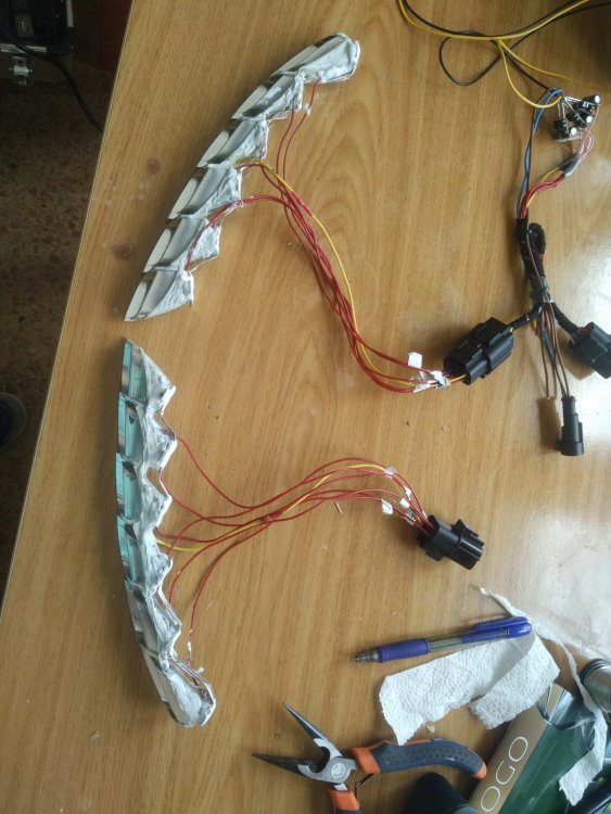

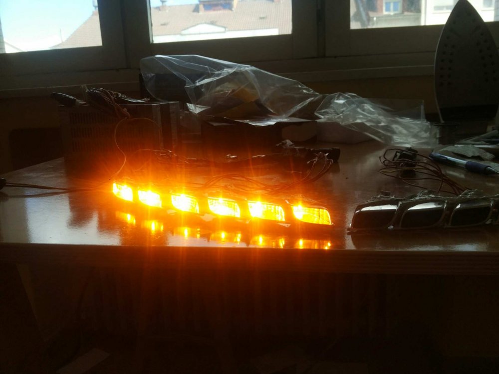

Tineo Publicado 8 de Agosto del 2017 Denunciar Publicado 8 de Agosto del 2017 hace 10 minutos, grabie dijo: Tu invento sirve para facelifts? En principio no, el de blus llevará seis transiciones y los facelift requieren al menos siete u ocho por cada lado si se hace en grupos de tres leds (ya seria suficiente efecto óptico). si se hace led a led seria inviable y hay que idear otro mecanismo de control para gobernar más de veinte leds. ...Pero el mayor escollo sigue siendo desmontar los cuatro pilotos y encastrar la nueva circuitería. Lo veo muy arriesgado, eso solo esta al alcance de matraca y sucedáneos Responder
