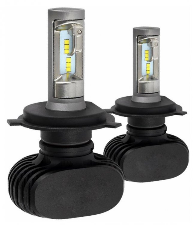

Tengo otra duda al respecto.
https://s.click.aliexpress.com/e/oMHNZ0Je
montais el cable anti-error? O lo diractmente solo la bombilla?
 Gracias

hace 2 horas, Javier Barea Egaña dijo:
Yo llevo toda la iluminación exterior en LED a excepción de la luz en curva que va integrada en el faro principal. En los nieblas llevo montadas ese mismo tipo de bombillas con la resistencia para que no de fallo en cuadro, solo que la resistencia de los míos es más grande en tamaño. Estas bombillas las instalé yo mismo para que la resistencia (produce calor) quede alejada del paragolpes principal, asi me aseguro de que no hay calentamiento sobre el plástico
Yo las tengo sin resistencias aunque no se si iran integradas o si el propio coche ya no da error con ellas porque yo no toque nada y no fallan. Las mias llevan un disipador pasivo detras (sin ventilador). Tuve que adaptar el hueco que hay en el parachoques detras de los faros antiniebla para que me entrasen.

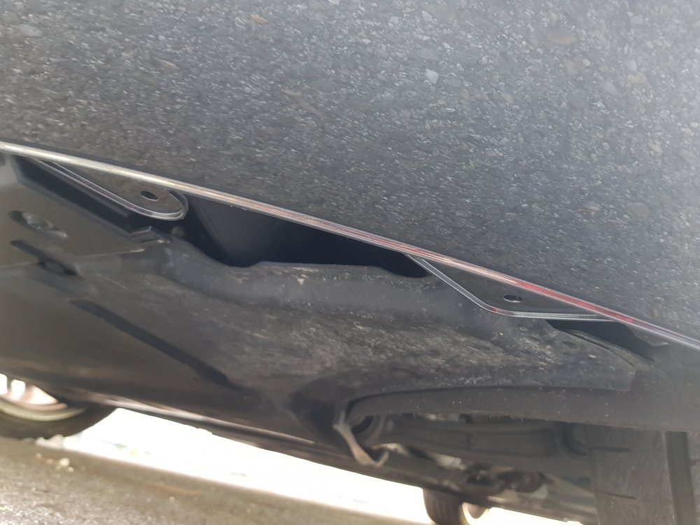

Buenas,
he estado en el taller pq ya estoy impaciente. pero aún está muy verde...
por partes:
Trasera: Terminada.
Aspecto impresionante. Pero lo han rematado con un apaño. El paragolpes no encajaba exactamente con el guardapolvos... quedaba un tanto flotante en la parte interior del paso rueda. Y lo han rematado con una pieza de aluminio que ellos mismos han fabricado.
(os ha pasado?)

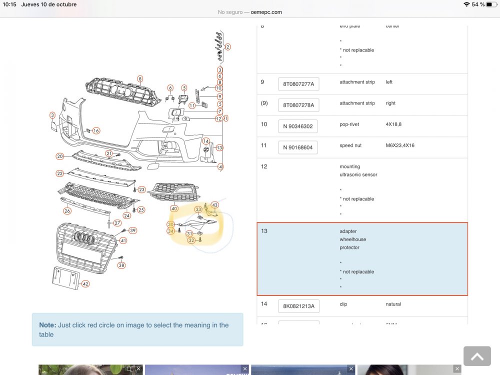

Morro: faltan piezas.
1) piezas de unión entre el cubrecarter y el nuevo morro.
(ver foto) creo que es la pieza adjunta además de ser una prolongación del spoiler inferior.
(Os ha pasado?) como lo habéis solucionado?
2) me faltan las piezas interiores de las rejillas. Las que dejan ciegos los agujeros. (Si no estoy muy equivocado no viene en el despiece de la foto).
parece que no los tienen en España y tienen que venir de Alemania.
os ha pasado?
Como lo habéis solucionado?
Gracias saludos

Buenas NOW84,
creo que esas piezas son necesarias si partes de un No S-line.
Me refiero a los enganches del cubre Carter.
Las tapas para dejar ciegos las rejillas del antiniebla si son necesarias.
Y esas dos piezas no aparecen en el Briko del ruso.
Los sLine tienen mucho más sencilla la adaptación.
incluido el culo que no encaja perfecto 100 × 100 con el guardapolvos del paso de rueda interior.

El mio de origen era de serie exterior, luego puse el frente de S5 (como el S-Line pero con acabados en alu anodizado) más trasera y taloneras S-Line y ahora voy a poner el Competition delantero.....en el paso de serie a S-Line no puse esas piezas fijo (las que marcas en el etka de adaptación a paso rueda).....y lo que cambie del cubrecarter es tan sólo la bandeja de unión.....no el cubrecarter en sí.
Yo compre las molduras ciegas tras las rejillas panel de abeja pero en realidad no son necesarias, ahora bien, si no instalas las molduras ciegas quedan a la vista mangueras de A/C y los anclajes de los nieblas, que si lavas el coche muy a menudo y concienzudamente como yo, puede ser un problema por filtración (que no debería), pero visualmente queda mejor sin las tapas ciegas.....(si necesitas referencias o precios me dices, que tengo la factura reciente.....)
No comprendo el problema que tienes en el paragolpes posterior, el mio (original Audi) no dió problema alguno....

Mil gracias por la respuesta.
oye pues si me pudieras pasar las referencias de las tapas de las rejillas te lo agradezco. Ya que me comentan que son piezas complicadas de conseguir y que solo se venden en Alemania y costara que lleguen.
en cuanto al culo... mañana me paso por el taller le saco fotos y os las paso. Para que veáis el ajuste que han improvisado.
gracias por adelantado
